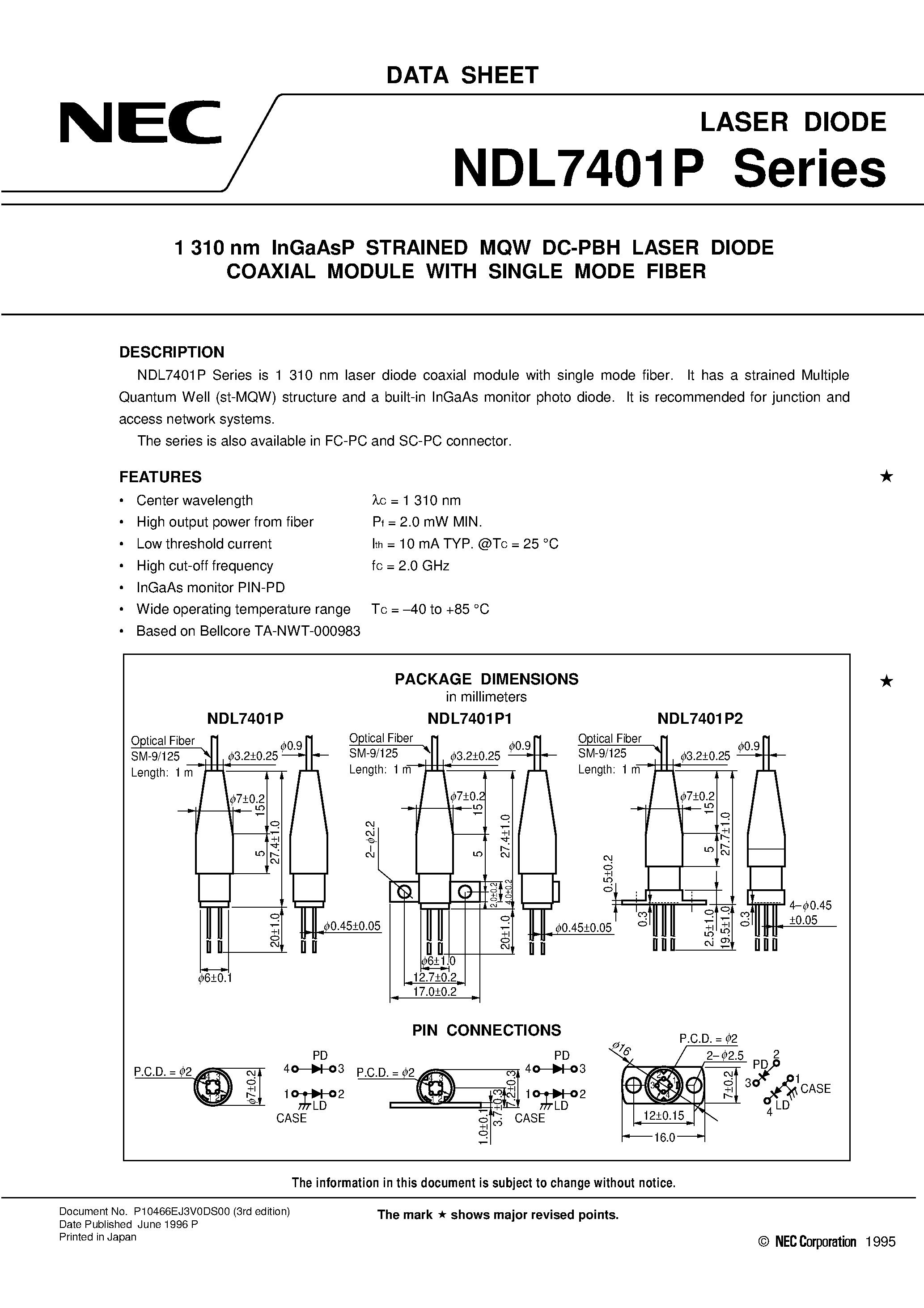

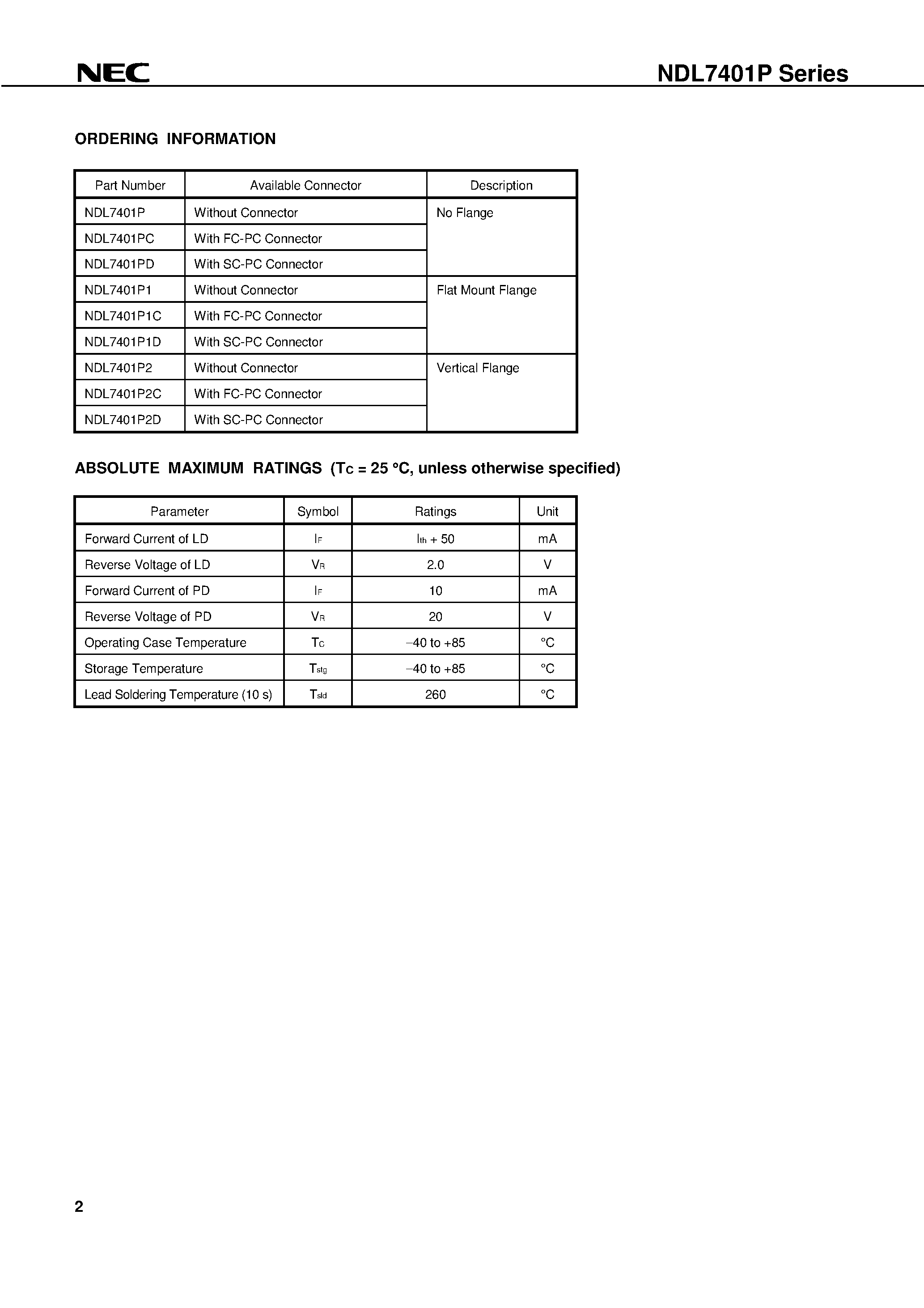

NDL7401P1C-1 310 nm InGaAsP STRAINED MQW DC-PBH LASER DIODE COAXIAL MODULE WITH SINGLE MODE FIBER
Producer:NEC
Description:1 310 nm InGaAsP STRAINED MQW DC-PBH LASER DIODE COAXIAL MODULE WITH SINGLE MODE FIBER
