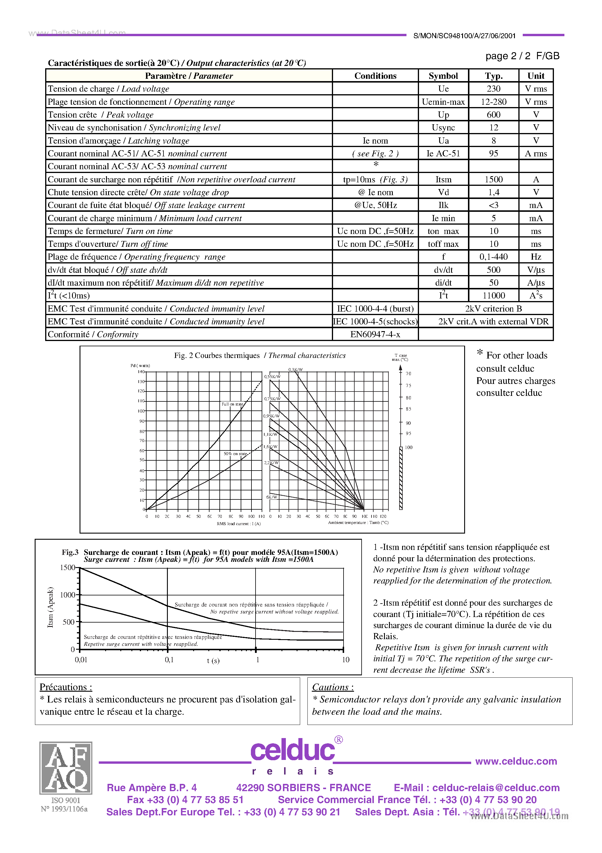

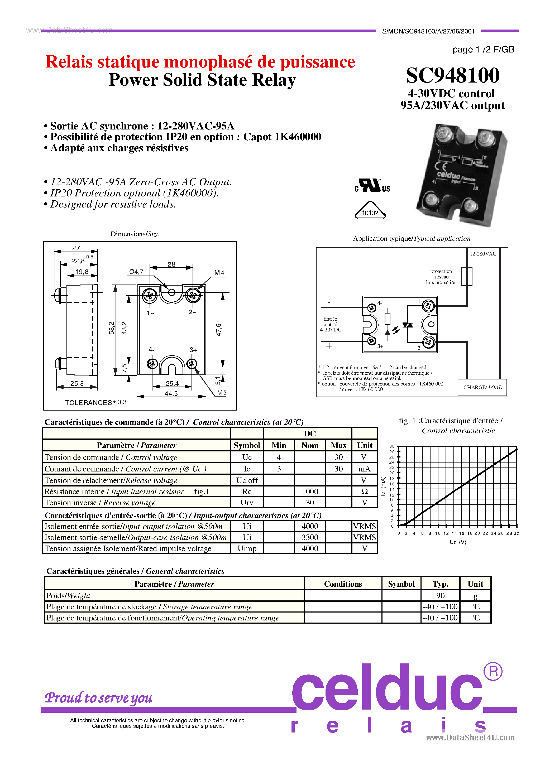

SC948100-Relais statique monophase de puissance Power Solid State Relay
Producer:ETC
Description:Relais statique monophase de puissance Power Solid State Relay
Others with the same file: SC948100
Datasheet SC948100 - Relais statique monophase de puissance Power Solid State Relay page 1
Datasheet SC948100 - Relais statique monophase de puissance Power Solid State Relay page 2
