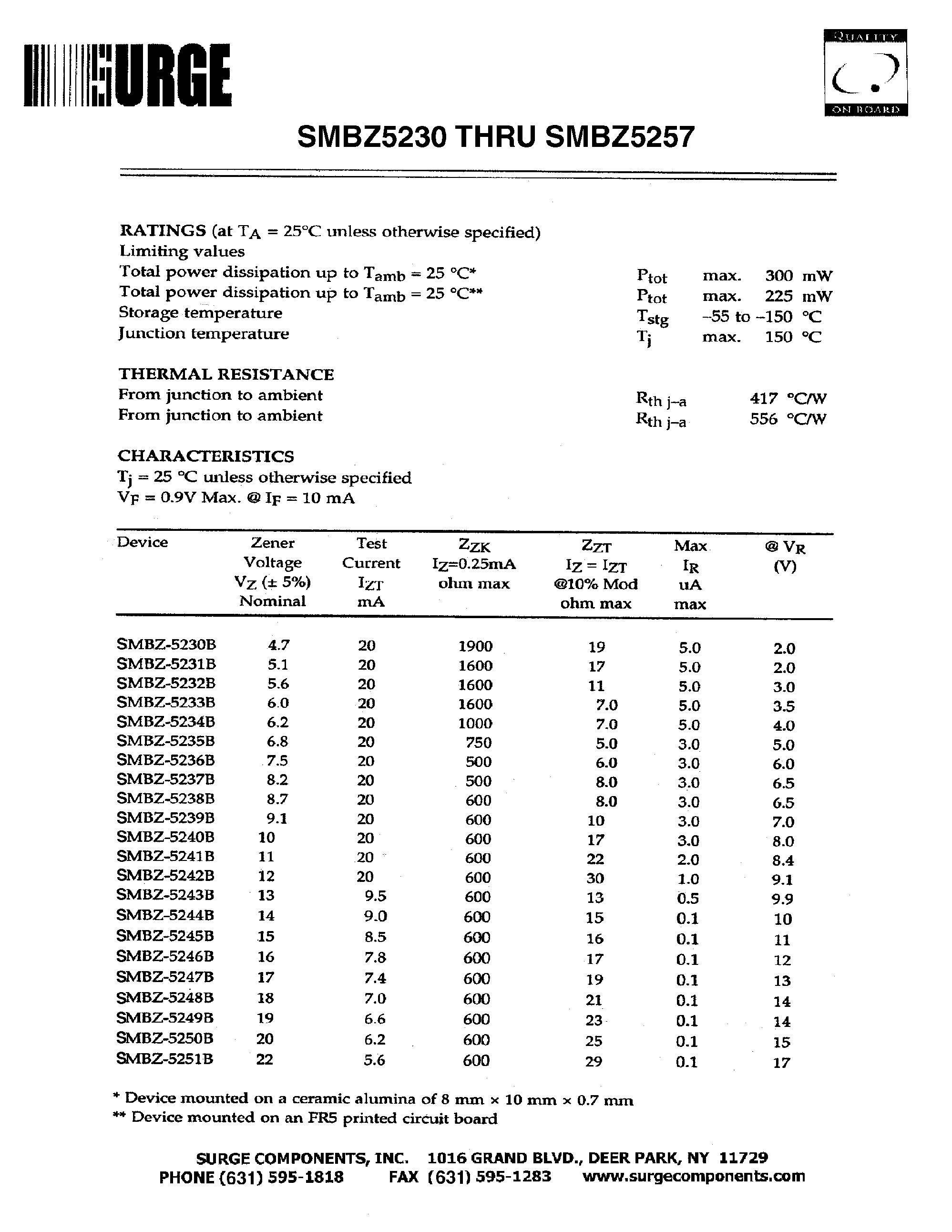

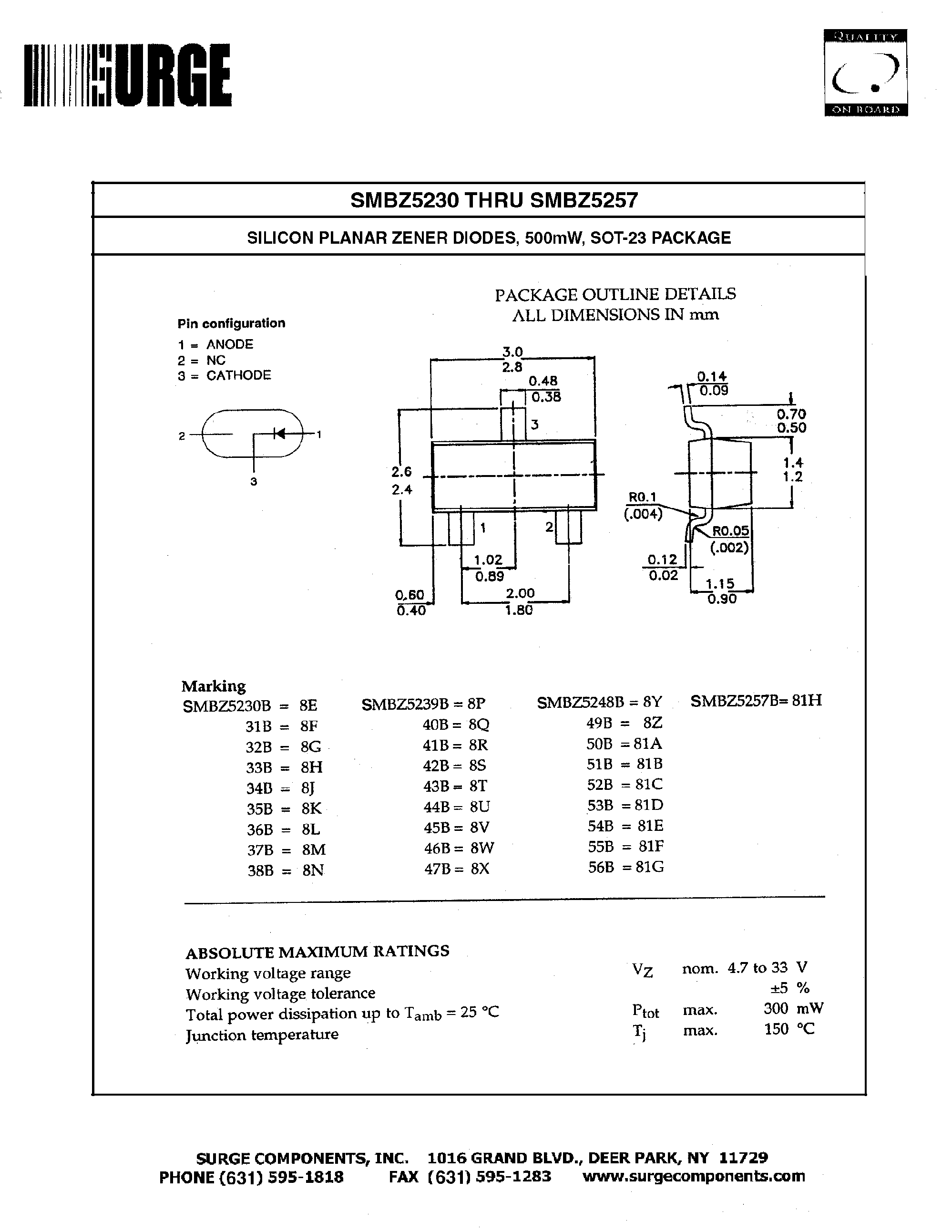

SMBZ5230-SILICON PLANAR ZENER DIODES/ 500mW/ SOT-23 PACKAGE
Producer:Surge Components
Description:SILICON PLANAR ZENER DIODES/ 500mW/ SOT-23 PACKAGE
Others with the same file: SMBZ5230
Datasheet SMBZ5230 - SILICON PLANAR ZENER DIODES/ 500mW/ SOT-23 PACKAGE page 1
Datasheet SMBZ5230 - SILICON PLANAR ZENER DIODES/ 500mW/ SOT-23 PACKAGE page 2
