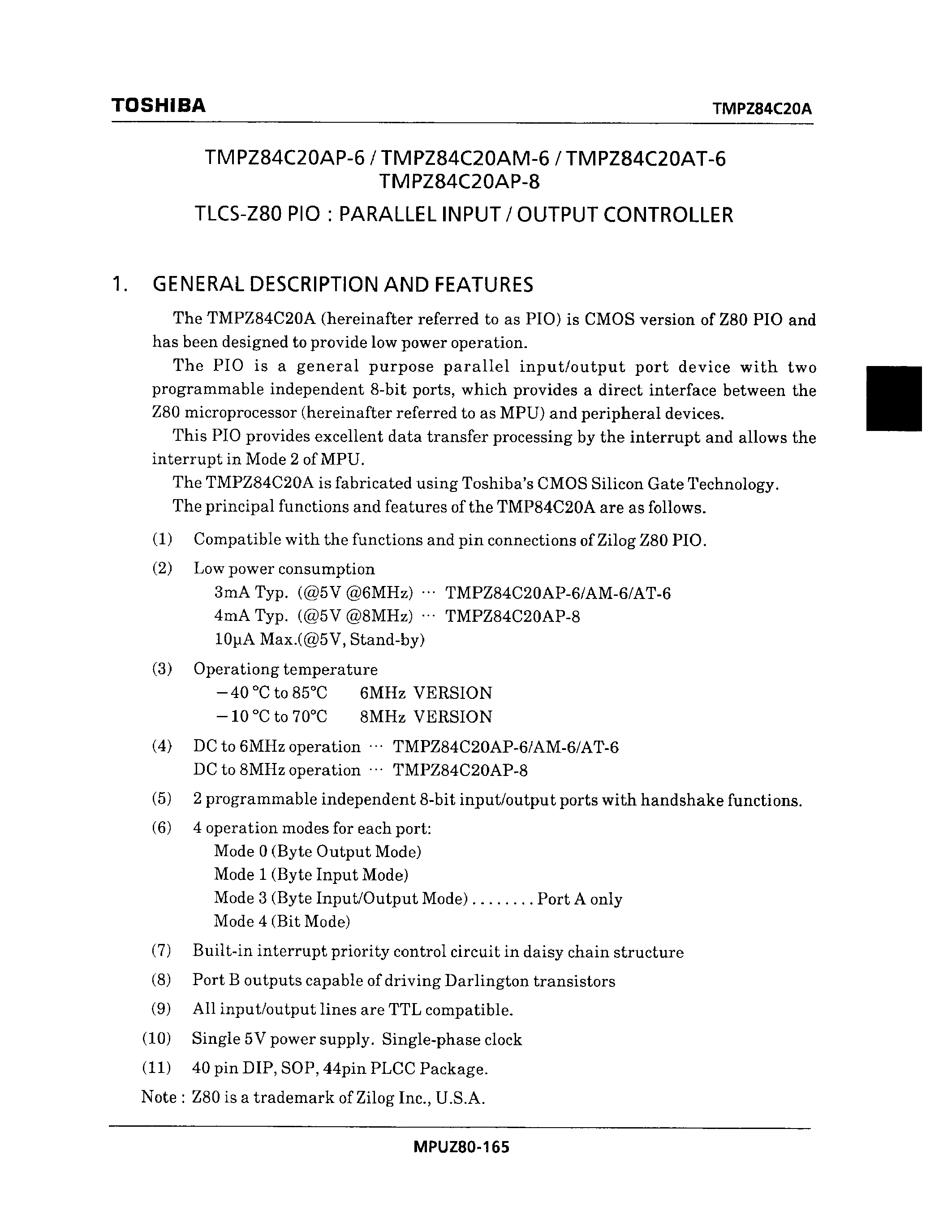

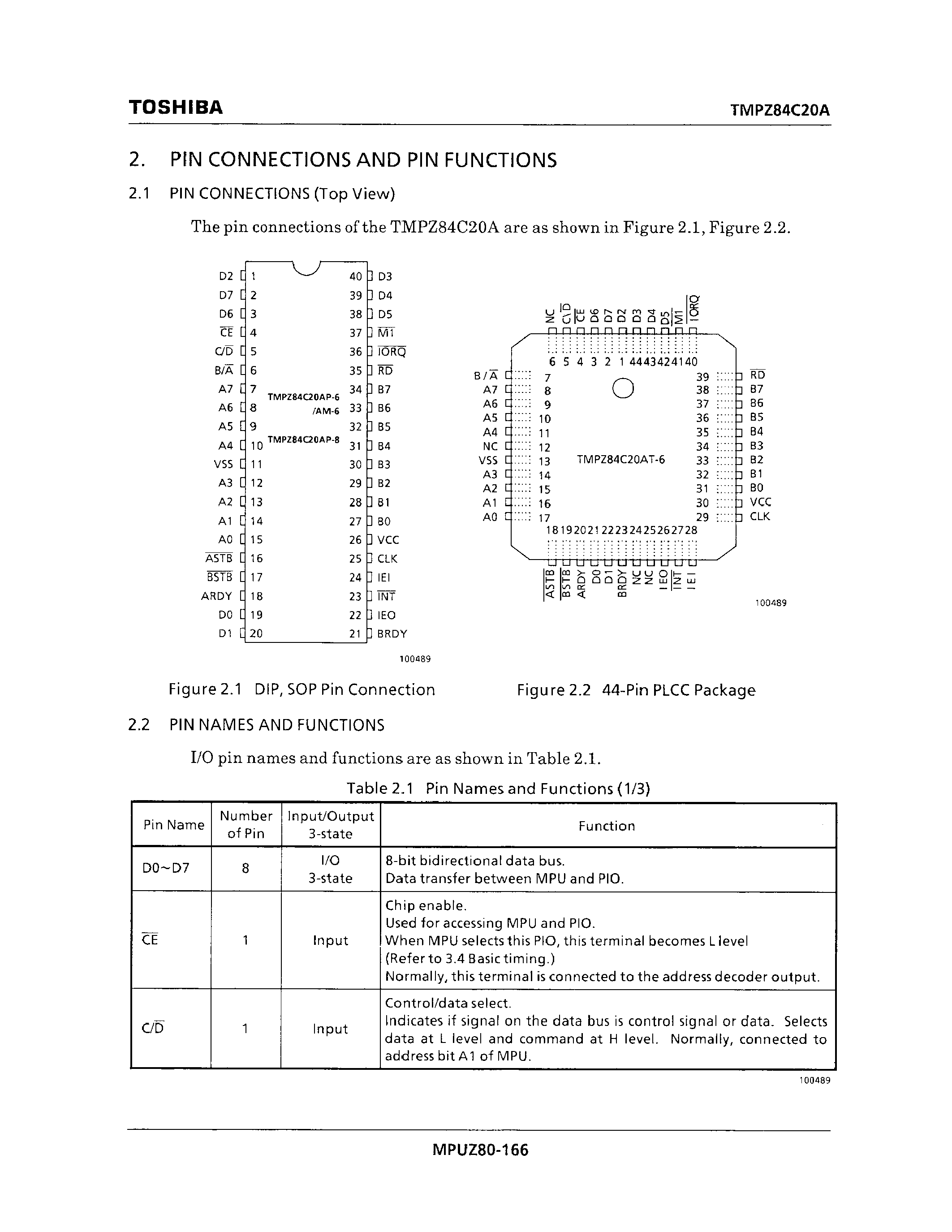

TMPZ84C20AT-6-TLCS-Z80 PIO : PARALLEL INPUT / OUTPUT CONTROLLER
Description:TLCS-Z80 PIO : PARALLEL INPUT / OUTPUT CONTROLLER
Others with the same file: TMPZ84C20AT-6
Datasheet TMPZ84C20AT-6 - TLCS-Z80 PIO : PARALLEL INPUT / OUTPUT CONTROLLER page 1
Datasheet TMPZ84C20AT-6 - TLCS-Z80 PIO : PARALLEL INPUT / OUTPUT CONTROLLER page 2
