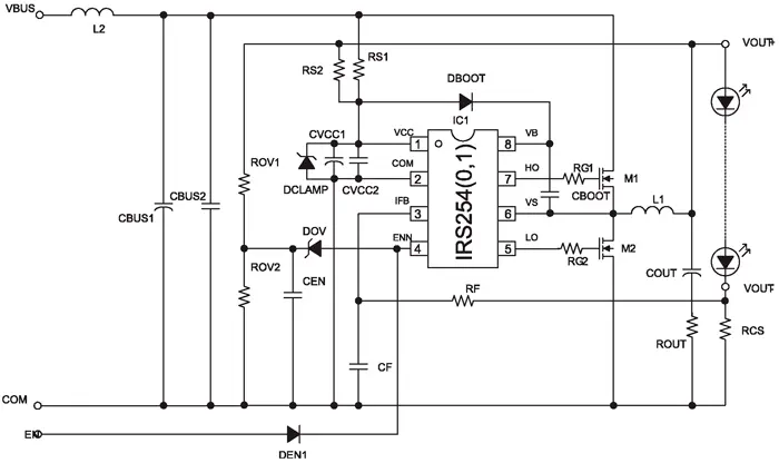

Нормированные на 200 и 600 В, микросхемы серии IRS254x состоят из импульсного регулятора непрерывной генерации со схемой обратной связи, основанной на изменении времени начала очередного цикла генерации и изменении ширины гистерезиса. Данная схема требует, чтобы применяемые внешние элементы обеспечивали частоты переключения в верхнем плече до 500 кГц. В схеме также присутствует драйвер нижнего плеча для синхронного выпрямления.
Высоковольтные регуляторы адаптируются к рабочим условиям и компенсируют отклонения параметров светодиодов, обеспечивая стабильность и надежность работы осветительной системы. Микросхемы имеют режим микромощного запуска 500 мкА, что гарантирует сверхмалые потери при включении, а также обеспечивают время задержки 140 нс для непрерывной регулировки тока. Среди других функций можно назвать автоматический перезапуск, возможность плавной регулировки уровня освещенности, плавное выключение системы.
Основные параметры этих микросхем приведены в таблице, а типовая схема их включения - на рисунке.

Типовая схема включения микросхем серии IRS254x
