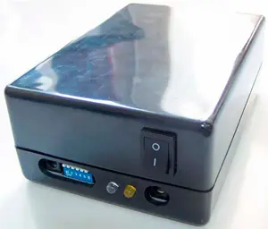

Общий вид устройства представлен на рис. 1.
Общий вид устройства BM1061
Рис. 1. Общий вид устройства BM1061

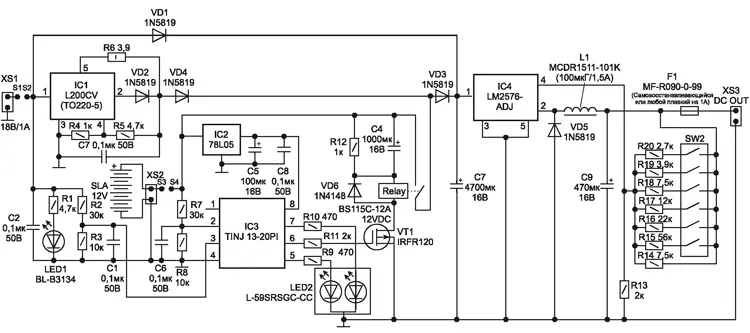

Основой схемы является микропроцессор IC3.
С делителя R7, R8 на его вход (выв. 2) подается напряжение с аккумуляторной батареи. Микропроцессор постоянно анализирует значение напряжения на этом выводе. На выв. 3 микропроцессора подается информация о наличии/отсутствии напряжения питания 18 В от внешнего источника на входе схемы.
Принципиальная электрическая схема ИБП приведена на рис. 2.
Электрическая принципиальная схема ИБП ВМ1061
Рис. 2. Электрическая принципиальная схема ИБП ВМ1061
К выв. 7 и 5 IC3 подключен двухцветный светодиод LED2. Цвет и тип свечения (красный/зеленый, постоянный/мигающий) индицируют различные режимы работы схемы.
Для питания микропроцессора используется стабилизатор напряжения 5 В, выполненный на элементах IC2, С5, С8. Он питается от аккумуляторной батареи SLA, поэтому работает независимо от наличия внешнего напряжения +18 В.
Выв. 6 IC3 используется для управления электромагнитным реле, включающим/отключающим АКБ от нагрузки.
Микросхема IC1 представляет собой стабилизатор напряжения и тока, выполненный в одном корпусе.
В данной схеме параметры токозадающих резисторов подобраны для получения стабилизированного напряжения 15 В с выходным током 150 мА.
DC/DC-преобразователь, выполненный на микросхеме IC4, позволяет получить стабильное выходное напряжение одного из следующих номиналов: 3,3/4/5/6/7/8/9 В с током нагрузки до 1 А. Нужное напряжение задается микропереключателем SW2.
Самовосстанавливающийся предохранитель F1 автоматически отключит цепь нагрузки в случае короткого замыкания или превышения тока нагрузки более 1 А. После устранения причины превышения тока предохранитель автоматически восстанавливает свою работоспособность.
