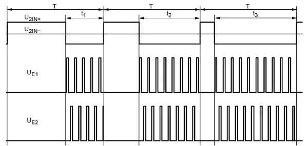

Пришлось рассмотреть возможность использования другого элемента регулирования, имеющегося в микросхеме TL594ID усилителя сигнала рассогласования. Манипулируя сигналами на входе такого усилителя, можно либо разрешить работу источника питания, либо запретить её. Чтобы использовать этот усилитель для организации плавной регулировки напряжения, достаточно подать на один из его входов, в данном случае IN+, от внешнего источника, например микроконтроллера, импульсный сигнал программируемой скважности, а на второй (IN-) - постоянное напряжение, значение которого лежит между низким и высоким уровнями импульсов.
Усилитель станет работать как компаратор, а сигналы на выходах микросхемы TL594ID E1 и E2 станут повторять внешние импульсы, заполненные внутренними высокочастотными импульсами. Изменение скважности внешних импульсов приведёт к изменению среднего числа импульсов, пропускаемых на выходы TL594ID в единицу времени, как показано на рис. 2 для случая использования регулирования усилителя рассогласования № 2 (что и сделано в рассматриваемом блоке). Реализуется метод числоимпульсного управления напряжением источника питания.
Рис. 2. Изменение скважности внешних импульсов
Достоинства этого метода - отсутствие дополнительных элементов (в предыдущем случае требовался ЦПР) и возможность достичь очень мелкого шага регулирования. К примеру, при формировании управляющих импульсов 16-разрядным таймером микроконтроллера может быть получен такой же шаг, как с помощью 65536-шагового ЦПР.
Регулировочные характеристики обоих методов идентичны. Однако при скважности внешнего управляющего сигнала более 8,5...9 при числоимпульсном регулировании начинается область нестабильной работы источника питания. Недопустимо растёт уровень пульсаций выходного напряжения из-за больших пауз между пачками импульсов на выходах микросхемы TL594ID, алгоритм стабилизации перестаёт работать должным образом.
Поэтому метод числоимпульсного регулирования, несмотря на простоту реализации и высокую точность регулирования, тоже не может самостоятельно использоваться для точного регулирования напряжения. Выход из такой ситуации - использование обоих описанных выше методов, что и реализовано в предлагаемом зарядном устройстве.

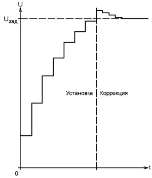

Процесс получения требуемого значения напряжения проиллюстрирован графиком на рис. 3. Он состоит из двух этапов: установки и коррекции. На этапе установки напряжение на выходе источника питания увеличивается путём перемещения "движка" ЦПР, пока оно не превысит заданный уровень. Затем начинается этап коррекции, в ходе которого микроконтроллер, изменяя в небольших пределах скважность импульсов на входе 2IN+, приводит напряжение к требуемому значению.
График процесса получения требуемого значения напряжения
Рис. 3. График процесса получения требуемого значения напряжения
Типовое значение точности установки напряжения при токе нагрузки 0,3 А - ±0,02...0,04 В, что более чем достаточно. Для выключения основного источника питания достаточно подать на вход 2IN+ микросхемы A1.DA3 вместо импульсного управляющего сигнала постоянный логически высокий уровень напряжения.

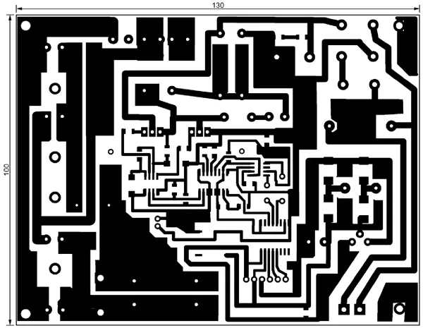

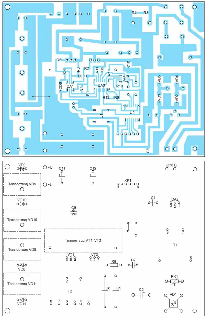

Чертёж печатных проводников платы A1 представлен на рис. 4, а расположение деталей на ней - на рис. 5. Диоды A1.VD8-A1.VD11 снабжены индивидуальными ребристыми теплоотводами, имеющими площадь теплоотводящей поверхности около 40 см2 каждый. Транзисторы A1.VT1, A1 .VT2 установлены на общем ребристом теплоотводе с площадью теплоотводящей поверхности 130 см2. Плата закреплена в корпусе зарядного устройства так, что находящиеся на ней теплоотводы обдувает вентилятор, нагнетающий воздух в корпус.
Рис. 4. Чертёж печатных проводников платы A1
Расположение деталей платы A1
Рис. 5.  Расположение деталей платы A1
A1 .RKI-терморезистор с отрицательным температурным коэффициентом сопротивления и максимальным током 3 А. Конденсаторы A1 .C7- A1 .C9 - плёночные.
Трансформатор A1.T1 - BVEI 322 2020 мощностью 1,5 ВА и с напряжением вторичной обмотки 6 В (под нагрузкой 250 мА). Трансформатор А1.Т2 - силовой мощностью 230 Вт от блока питания АТХ PM-230 фирмы MaxUs. У него удалены семь витков обмотки I (первичной). Для такой переделки трансформатор не требуется разбирать, достаточно снять слой изолирующей ленты, которой покрыта катушка трансформатора, и отмотать семь витков наружного слоя обмотки, после чего восстановить изоляцию.

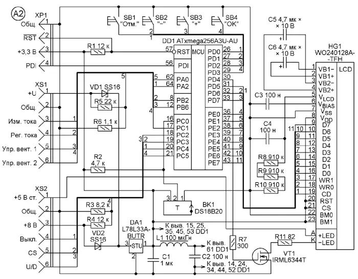

Блок A2 реализует все необходимые алгоритмы работы зарядного устройства во всех его режимах, формирует сигналы управления работой остальных частей устройства и отображает на индикаторе информацию о ходе исполняемого алгоритма.
Схема блока изображена на рис. 6. Его ядро - микроконтроллер ATxmega256A3U-AU (A2.DD1). На первый взгляд применение здесь столь высокопроизводительного микроконтроллера экономически не оправдано - управление зарядкой аккумуляторной батареи не использует больших вычислительных ресурсов. Программы, реализующие рабочие алгоритмы зарядного устройства, не требуют высокой скорости работы процессора и больших объёмов памяти программ и данных. В принципе, они могут быть реализованы на микроконтроллерах семейства ATmega, имеющих 14...18 Кбайт памяти программ, встроенные модули часов реального времени и как минимум 40-выводный корпус. Последнее диктуется необходимостью иметь достаточно большое число линий ввода- вывода для связи с периферией.
Схема блока А2
Рис. 6. Схема блока А2
Этим требованиям вполне соответствует микроконтроллер ATmega32, который на 15...25 % дешевле, чем ATxmega256A3U. Однако для управления эквивалентом нагрузки нужен цифро-аналоговый преобразователь (ЦАП). В микроконтроллерах семейства ATxmegaA3 встроенный ЦАП есть, а с ATmega32 придётся использовать отдельную микросхему. Поэтому по сравнению с комплектом из ATmega32 и внешнего ЦАП применение ATxmega 256A3U следует признать выгодным и экономически, и технологически - значительно проще разместить на печатной плате одну микросхему, чем две.
Микроконтроллер A2.DD1 тактируется от встроенного RC-генератора на частоте 32 МГц, а его система реального времени - от встроенного микро-мощного генератора, работающего на частоте 32768 Гц. Часы реального времени требуются для учёта количества электричества полученного или отданного аккумуляторной батареей в режимах зарядки и разрядки.
Для отображения информации о работе зарядного устройства в блоке A2 установлен графический ЖКИ WO240128A-TFH (A2.HG1). Значительные ресурсы применённого микроконтроллера позволяют отображать на этом ЖКИ информацию тремя различными по размеру шрифтами с учётом её важности, выводить большое число информационных сообщений, одним словом, делают работу пользователя максимально комфортной.
Основную долю потребляемой блоком A2 энергии (более 90 %) расходует подсветка индикатора. Ввиду этого реализовано программное управление подсветкой с помощью ключа на транзисторе A2.VT1. Чтобы уменьшить потребление, подсветка в необходимых случаях может быть отключена, а для привлечения внимания оператора переведена в мигающий режим.
Управляют работой зарядного устройства с помощью четырёх кнопок: A2.SB1 "Отмена", A2.SB2 "-", A2.SB3 "+", A2.SB4 "ОК". Они подключены к линиям PD0-PD3 микроконтроллера.
Для измерения напряжения основного источника питания, а также подключённой к зарядному устройству аккумуляторной батареи использован нулевой канал АЦП порта А микроконтроллера (его вход - линия РАО). Измеряемое напряжение +U поступает с разъёма A3.XP1 и через делитель A2.R5, A2.R6 подаётся на вход АЦП. Значение зарядного тока, а в режиме источника питания - тока его нагрузки микроконтроллер определяет замером первым каналом АЦП порта А микроконтроллера (вход - линия РА2) падения напряжения на находящемся в блоке A3 резистивном датчике тока.
Микроконтроллер управляет основным источником питания, формируя и передавая в блок A1 сигналы управления перемещения движка ЦПР и коррекции напряжения/выключения источника. Управление вентиляторами происходит по линиям РВ6 и РС1 микроконтроллера. Электронные ключи, управляющие подачей питания на вентиляторы, находятся в блоке А3.
Линия РСО использована как информационная интерфейса 1-Wire, по которому микроконтроллер связан с датчиком температуры BK1.
Питаются микроконтроллер и индикатор (кроме цепи его подсветки, которую питают напряжением 5 В) напряжением 3,3 В, формируемым интегральным стабилизатором напряжения L78L33ABUTR (A2.DA1). На вход стабилизатора поступает через диод A2.VD1 напряжение +U с выхода основного источника либо в его отсутствие - через диод A2.VD2 напряжение +8 В от вспомогательного источника. Это обеспечивает работоспособность блока A2 при выключенном программно основном источнике питания и не подключённой к зарядному устройству аккумуляторной батарее.
Если батарея подключена, то при пропадании сетевого напряжения в цепи +U сохраняется напряжение, поступающее от батареи, и работоспособность блока A2 не нарушается. Гаснет лишь подсветка индикатора, а в правом верхнем углу экрана выводится мигающая надпись "!СЕТЬ!". В таком состоянии зарядное устройство потребляет от присоединённой к нему аккумуляторной батареи ток всего 5 мА. Микроконтроллер запоминает состояние алгоритма зарядки на момент отключения сетевого напряжения, а с его включением возобновляет зарядку с учётом уже выполненной её части.
Программа микроконтроллера следит за наличием напряжения в сети, анализируя логический уровень напряжения на входе PC5 микроконтроллера. Если напряжение в сети есть, уровень поступающего на этот вход напряжения с делителя A2.R4, A2.R3 высокий, а если нет, - низкий.

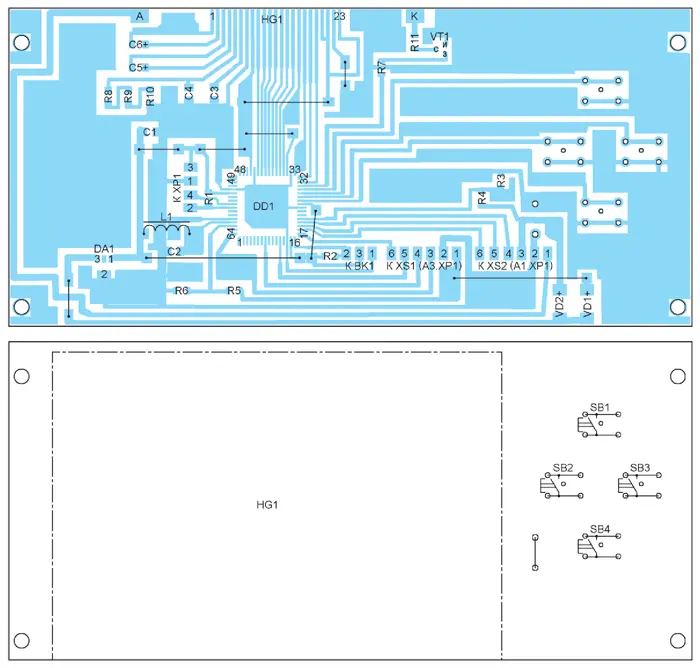

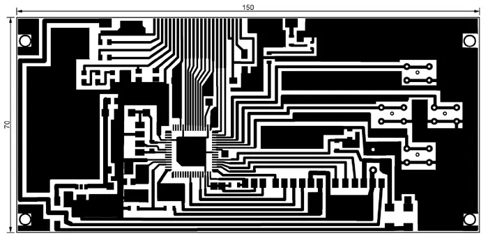

Чертёж печатной платы блока A2 представлен на рис. 7, а расположение элементов на ней - на рис. 8. Индикатор A2.HG1 приклеивают к свободной от печатных проводников стороне платы, как показано на рис. 8. При этом выводы индикатора должны оказаться напротив предназначенных для них контактных площадок, находящихся на стороне печатных проводников. Гибкие выводы 1-23 изгибают и припаивают к соответствующим площадкам. Жёсткие выводы A и K припаивают, не изгибая. Кнопки A2.SB1-A2.SB4 - тактовые DTS-644.
Рис. 7. Чертёж печатной платы блока A2
Расположение элементов на печатной плате блока А2
Рис. 8. Расположение элементов на печатной плате блока А2
Так как большая часть свободной поверхности платы занята индикатором, пришлось отказаться от установки на ней разъёмов. Вместо них предусмотрены группы контактных площадок, к которым припаивают провода идущих к разъёмам плоских кабелей. Один из этих кабелей идёт к не показанному на схеме разъёму для подключения датчика температуры BK1. Сам датчик располагают в отдельном выносном корпусе, основное требование к которому - надёжный тепловой контакт датчика с заряжаемой аккумуляторной батареей.
