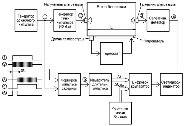

Блок-схема ультразвукового октаномера
Рис. 1. Блок-схема ультразвукового октаномера
Блок-схема ультразвукового октаномера показана на рис. 1. На выходе генератора одиночного импульса формируется импульс (1), который передатчик переносит на резонансную частоту излучателя ультразвука (2). У наиболее распространённых ныне выпускаемых ультразвуковых излучателей эта частота равна 40, 200 или 400 кГц [3]. Импульс излучается в бензобак автомобиля. На противоположной стороне бензобака ультразвуковой приёмник принимает этот импульс (3), а селективный детектор превращает его в импульс постоянного тока (4), задержанный относительно импульса (1) на время распространения ультразвука в бензине. Это время равно
Δt = L / V,
где L - расстояние между излучателем и приёмником ультразвука; V - скорость распространения ультразвука в анализируемом бензине. По фронтам излучённого и принятого импульсов формируется импульс (5), длительность которого равна Δt. Измерив её и зная расстояние между излучателем и приёмником, можно вычислить скорость V и по ней оценить октановое число бензина. Для измерения длительности импульс заполняют следующими с известным периодом счётными импульсами и подсчитывают их число. Затем это число сравнивают с эталонными константами для разных марок бензина, и по результатам сравнения, выводимым на светодиодный индикатор, делают вывод о марке и качестве бензина.

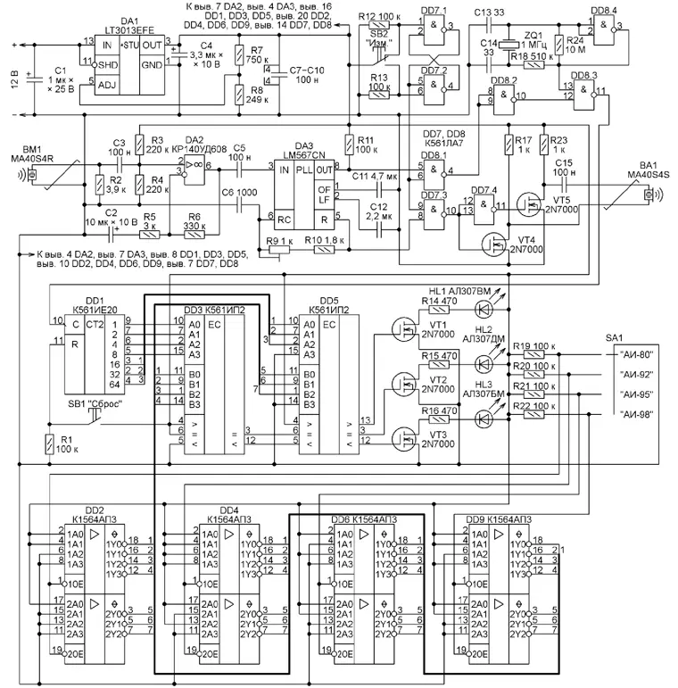

Принципиальная схема октаномера, работающего по описанному принципу, представлена на рис. 2. Передатчик и селективный детектор ультразвукового сигнала построены на базе микросхемы тонального декодера LM567 (DA2). Эта микросхема представляет собой синхронный детектор, опорный генератор которого охвачен петлёй ФАПЧ. Генератор можно настроить на любую частоту F от 100 Гц до 500 кГц, выбрав соответствующие параметры элементов C6, R9 и R10:
F = 1/(1,1·C6·(R9+R10)).
Поскольку в приборе используются ультразвуковые преобразователи MA40S4R (ВМ1) и MA40S4S (ВА1) с резонансной частотой 40 кГц [3], то и частота генератора должна быть такой же. За счёт использования одного и того же генератора для формирования излучаемого импульса и детектирования принятого обеспечивается устойчивая настройка приёмника на сигнал передатчика.
Рис. 2. Принципиальная схема октаномера
Кварцевый генератор на логическом элементе DD8.4 формирует счётные импульсы частотой 1 МГц, заполняющие с помощью элемента DD8.3 импульс разности излучённого и принятого сигналов, образующийся на выходе элемента dD8. 1. Таким образом, число импульсов, прошедших через элемент DD8.3, равно длительности прохождения ультразвуком мерного отрезка в бензине, выраженной в микросекундах. Для бензина разных марок при температуре 20 оС и длине мерного отрезка 1 м это число (N) указано в табл. 2.
Таблица 2
Бензин
N
N mod 128
АИ-80
876
108
АИ-Э2
848
80
АИ-95
842
74
АИ-98
836
68
Импульсы подсчитывает счётчик DD1. Поскольку используются только семь его разрядов, в которых может содержаться число не более 127, в процессе счёта они многократно переполняются и по его завершении в них находится остаток от деления числа подсчитанных импульсов на 128 (N mod 128) . Эти остатки также указаны в табл. 2. Поскольку разница между максимально и минимально возможными значениями остатков числа импульсов не превышает 127, неоднозначности отсчёта при анализе состояния только семи разрядов счётчика не возникает.
Число с выходов счётчика поступает на один из входов цифрового компаратора на микросхемах DD3 и DD5. На второй вход компаратора с помощью переключателя SA1 поочерёдно подают числа, соответствующие эталонной длительности задержки для четырёх марок бензина. Эти числа устанавливаются на входах буферных элементов DD2, DD4, DD6 и DD9 в инверсном двоичном коде, поскольку эти элементы - инвертирующие. Поскольку выходы этих элементов имеют три состояния, их можно объединить в общую шину, что и сделано в октанометре.
При другой длине мерного отрезка (длине бензобака) образцовые числа N изменяются пропорционально, затем берутся остатки от их деления на 128.
Приступая к измерению октанового числа бензина, следует установить переключатель SA1 в положение "АИ-80". Затем обнулить счётчик нажатием на кнопку SB1 и, нажав на кнопку SB2, произвести измерение. Если октановое число бензина меньше эталонного для бензина этой марки, то включится красный светодиод HL3. Если оно равно эталонному, включится жёлтый светодиод HL2. Если больше, то будет включён зелёный светодиод HL1. В последнем случае следует последовательно переводить переключатель SA1 в положения, соответствующие большим октановым числам, продолжая наблюдать за светодиодами.
Налаживание прибора сводится к установке частоты 40 кГц на выводе 5 микросхемы DA3 с помощью подстро-ечного резистора R9. Если использовать более высокочастотные ультразвуковые преобразователи на 100 или 200 кГц, то частоту генератора необходимо соответственно увеличить. Однако следует иметь в виду, что с повышением частоты ультразвука его затухание в бензине растёт. Поэтому размеры бака, в котором производятся измерения, придётся уменьшить, а это увеличит погрешность прибора.
Цифровые микросхемы, используемые в октаномере, можно заменить их импортными аналогами серий 4000 и 74НС. Вместо стабилизатора напряжения LT3013EFE подойдёт любой линейный стабилизатор с регулируемым или фиксированным выходным напряжением 5 В и максимальным током нагрузки не менее 100 мА. Поскольку на стабилизаторе рассеивается мощность около 0,7 Вт, его нужно снабдить теплоотводом.

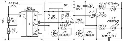

Схема термостата показана на рис. 3. Он построен на специализированной микросхеме термостата LM56BIM (DA1), которая имеет встроенный датчик температуры и источник образцового напряжения 1,25 В (вывод 1). Температуру включения и выключения нагревателя задают значениями напряжения соответственно на входах UTL (вывод 3) и UTH (вывод 2), которые должны быть равны [4]:
UTL = 0,0062·TL + 0,395
UTH = 0,0062·TH + 0,395,
где TL и ТH - заданные значения температуры соответственно включения и выключения нагревателя, °C.
Схема термостата
Рис. 3. Схема термостата
Эти напряжения получают из образцового напряжения Uref  (вывод 1) с помощью резистивного делителя напряжения R1-R3. Задавшись значением RΣ=R1+R2+R3, сопротивления этих резисторов можно рассчитать по формулам:
R2 = UTL· RΣ / 1,25
R1 = (UTH· RΣ / 1,25) - R2
R3 = RΣ - R1 - R2
Указанные на схеме номиналы резисторов R1-R3 обеспечивают температуру включения нагревателя около 18 оС, а температуру его выключения около 26 оС. Если температура бензина меньше 18 оС, то светится светодиод HL2 и включается нагревательный элемент EK1. Если температура выше 26 оС, то нагреватель выключается, но включается светодиод HL1. Следовательно, когда включён любой из светодиодов, производить измерение октанового числа бензина не стоит.
Для правильного измерения температуры бензина корпус микросхемы LM56BIM должен иметь хороший тепловой контакт с бензобаком. Для подогрева бензобака использованы самоклеющиеся нагревательные фолии [5].
