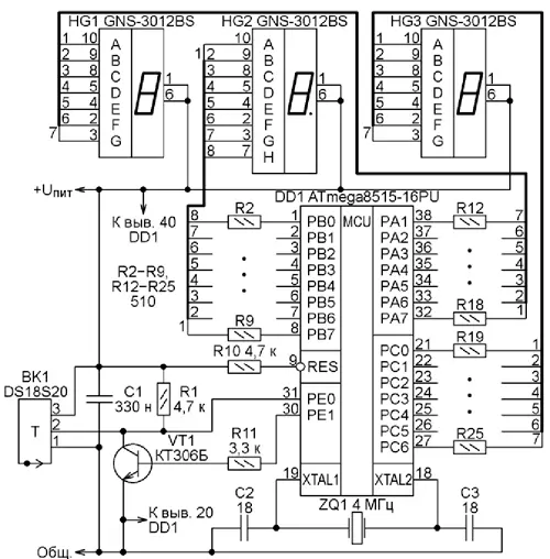

Благодаря использованию 40-выводного микроконтроллера ATmega8515-16PU схема измерителя температуры, изображённая на рис. 1, получилась сравнительно простой. Датчик DS18S20 (ВК1) связан с микроконтроллером по интерфейсу 1-Wire. Для управления датчиком в микроконтроллере выбран выход PE1, а принимает информацию от датчика вход PE0. Использование двух выводов вместо одного существенно упростило программу микроконтроллера.
Схема измерителя температуры
Рис. 1. Схема измерителя температуры
Работа интерфейса 1-Wire основана на кодировании передаваемых по нему логических нулей и единиц определёнными интервалами времени. Длительность этих интервалов задана довольно жёстко, поэтому микроконтроллер тактируется от генератора, стабилизированного внешним кварцевым резонатором ZQ1 и обеспечивающего длительность машинного такта 0,25 мкс.
Подав датчику команду начать цикл измерения температуры, микроконтроллер ждёт его окончания. Затем он читает из внутренних регистров датчика не только обычно используемое измеренное значение температуры Тизм с ценой младшего двоичного разряда 0,5 оС, но и два поправочных коэффициента к нему. Коэффициент K1 (COUNT_PER_C) - число импульсов, генерируемых внутри датчика на один градус температуры. Коэффициент K2 (COUNT_REMAIN) - остаток во внутреннем счётчике после отсчёта целой части значения измеренной температуры. Расчёт уточнённого значения температуры T микроконтроллер выполняет по формуле, аналогичной приведённой в справочных данных датчика DS18S20:
T = int(Тизм) - 0,25 + (K1 - K2) / K1
Вывод значения температуры происходит через порты A, B и C микроконтроллера, выводы которых соединены через ограничивающие ток резисторы R2-R9, R12-R25 с катодами элементов светодиодных семиэлементных индикаторов HG1-HG3 с общим анодом. Отображается температура от -55 до +99,9 °С. Отрицательные значения температуры, лежащие в пределах -55...-10°С, отображаются целыми числами со знаком минус (рис. 2,а). В интервале-9,9...-0,1 °С температура отображается с десятыми долями градуса и знаком минус (рис. 2,6). Положительные значения в интервале 0...+99,9°С выводятся без знака с десятыми долями градуса (рис. 2,в).

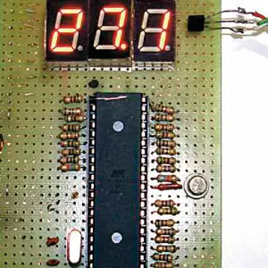

Термометр собран на стеклотекстолитовой технологической плате с металлизированными отверстиями, расположенными по сетке с шагом 2,5 мм (рис. 3). Для микроконтроллера на плате установлена панель. Конденсаторы С1-СЗ - керамические. Монтаж произведён на обратной установке деталей стороне платы проводом МГТФ. Датчик температуры ВК1 можно сделать выносным, соединив его с платой тройкой свитых проводов длиной не более 5 м.
Рис. 3. Термометр собран на стеклотекстолитовой технологической плате с металлизированными отверстиями
Потребляемый термометром ток, в зависимости от выводимого на индикаторы значения температуры, изменяется от 50 до 110 мА. При использовании указанного на схеме микроконтроллера термометр может быть запитан от любого источника постоянного напряжения 4,5...5,5 В. При питании от батареи микроконтроллер желательно заменить на
