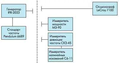

Рис. 1. Схема измерений для определения параметров БПФ ЦЗО

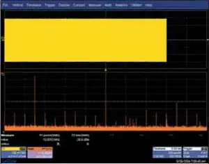

Теперь рассмотрим результаты практического использования БПФ и оценим полученные при этом погрешности на примере трех осциллографов: ЦЗО среднего уровня с малой памятью (TDS3032: полоса пропускания 300 МГц, память 10 КБ, частота дискретизации выбирается автоматически в зависимости от установленного коэффициента развертки, Fs,max = 5 ГГц) и с большой памятью (WS454: полоса пропускания 500 МГц, память 2 МБ, частота дискретизации выбирается автоматически в зависимости от установленного коэффициента развертки, Fs,max = 2 ГГц), а также ЦЗО класса «high-end» (WavePro7100: полоса пропускания 1 ГГц, память 48 МБ, частота дискретизации может устанавливаться пользователем, Fs,max = 20 ГГц). Все измерения проводились с использованием средств измерений по схеме, приведенной на рис. 1.

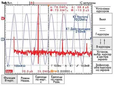

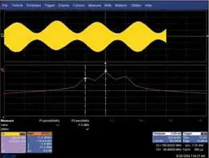

Подадим на TDS3032 синусоидальный сигнал с частотой 70 МГц; после запуска БПФ отображаются спектральные линии, соответствующие несущей и гармоникам (рис. 2). Курсорные измерения показывают частоту несущей и ее уровень. Однако, уже при подаче сложного сигнала, например амплитудно-модулированного (АМ) синусоидального сигнала с несущей частотой 100 МГц, частотой модуляции синусоидальным сигналом 1 кГц и коэффициентом модуляции 70%, на спектрограмме БПФ отсутствует характерный спектр АМ-сигнала (рис. 3). Данный факт легко объясняется формулой (1), при малом объеме памяти 10 КБ и частоте дискретизации 5 ГГц разрешение по частоте БПФ значительно превышает 1 кГц, что не позволяет различить на фоне спектральной линии несущей частоту модулирующего колебания. Таким образом, БПФ в осциллографах начального, а иногда и среднего уровня с малой памятью не позволяет проводить какие-либо достоверные измерения и является программным дополнением, годящимся лишь для оценочного наблюдения спектра простейших сигналов.
Рис. 2. Синусоидальный сигнал в режимах осциллографа и БПФ для ЦЗО среднего уровня с малой памятью
Рис. 3. Амплитудно-модулированный сигнал в режимах осциллографа и БПФ для ЦЗО среднего уровня с малой памятью

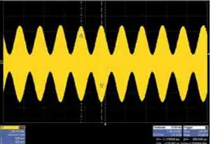

Проведем аналогичный опыт с ЦЗО WS454. На экране прибора присутствует информация об установленной частоте дискретизации и количестве точек на экране. Изменяя коэффициент развертки, задействуем максимальную память осциллографа при минимально возможной для данного эксперимента частоте дискретизации. В случае с синусоидальным сигналом частотой 70 МГц частота дискретизации должна быть более чем в два раза больше частоты третьей гармоники сигнала (210 МГц), то есть больше чем 420 МГц. В случае АМ-сигнала с частотой 100 МГц частота дискретизации должна быть больше 200 МГц. Поскольку непосредственное управление частотой дискретизации в WS454 отсутствует, требования по памяти и Fs выполняются при установке коэффициента развертки в положение 500 мкс/дел (тогда на экране отображается 2 МБ точек с Fs = 500 МГц). При соседних коэффициентах развертки Fs составляет 200 МГц или 1 ГГц, что либо меньше требуемого, либо много больше требуемого. Существенно увеличивать Fs не нужно, ибо это приведет к ухудшению разрешения по частоте БПФ. Полученные после запуска БПФ для случаев синусоидального и АМ-сигналов спектрограммы приведены на рис. 4 и 5. Для синусоидального сигнала выбрано плоское окно, на спектрограмме видны несущая и гармоники сигнала, можно провести частотные и амплитудные измерения. Для АМ-сигнала выбрано прямоугольное окно, обеспечивающее максимальное разрешение по частоте. Однако на спектрограмме видно, что хотя спектральная составляющая модулирующего колебания 1 кГц различима на фоне несущей, для проведения измерений этого не достаточно: амплитудные измерения нельзя провести из-за формы окна, а частотные — по причине малого разрешения по частоте БПФ (±250 Гц). Таким образом, даже относительно большой объем памяти в ЦЗО не всегда позволяет провести эффективные измерения в режиме БПФ для сложных сигналов.

Рис. 5. Амплитудно-модулированный сигнал в режиме осциллографа и БПФ для ЦЗО среднего уровня с памятью 2 МБ

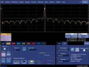

Рис. 6. Измерения частоты и уровня первой гармоники синусоидального сигнала в режиме БПФ для ЦЗО класса «high-end»

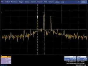

Теперь подадим такие же сигналы на WavePro7100. Пусть подается синусоидальный сигнал с частотой 70 МГц и требуется определить его частоту, уровень и гармонические искажения. Для этого установим на ЦЗО частоту дискретизации 500 МГц. Чтобы избежать дополнительной программной ошибки в измерении амплитуды, выберем плоское окно, а для получения максимального количества точек для БПФ установим режим дополнения последовательности нулями до 2N и максимальный объем памяти (в данном случае 16 МБ). Поскольку все точки БПФ должны быть на экране ЦЗО, необходимо установить коэффициент развертки в положение 5 мс/дел. После однократного запуска ЦЗО включим обработку БПФ. При установке центральной частоты спектрограммы 70 МГц и полосы обзора 1 кГц/дел на экране будет отображаться первая гармоника сигнала (рис. 6), изменяя центральную частоту и полосу обзора можно наблюдать другие гармоники. В таблице 1 приведены результаты измерения, сделанные на спектрограмме, и действительные значения, характеризующие тестовый сигнал, а также результаты измерения амплитуды и частоты сигнала в осциллографическом режиме.
Отдельно остановимся на измерении частоты. Дело в том, что современные осциллографы имеют погрешность опорного источника частоты около 1B10–6, именно данной погрешностью практически полностью определяется погрешность измерения временных интервалов с помощью ЦЗО. Для определения погрешности опорного источника частоты с требуемой точностью используются методы временной задержки или стробоскопического эффекта (частота дискретизации ЦЗО меньше удвоенной частоты входного сигнала), который можно рассматривать как цифровой эквивалент аналоговых смесителей или переносчиков частоты. Метод стробоскопического эффекта заключается в подаче на вход ЦЗО с установленной частотой дискретизации F1 сигнала F2 = 10 МГц (F2 > F1) от стандарта частоты. На экране осциллографа будет наблюдаться сигнал биений с частотой F3 = 0,5BF1 - |(modF1F2) - 0,5BF1|, где значение частоты F3 численно равно значению модуля абсолютной погрешности ЦЗО при измерении частоты F2. Данные методы применяются только для поверки ЦЗО, частоту произвольного входного сигнала такими способами с требуемой точностью определить нельзя. В осциллографическом режиме результат измерения частоты входного сигнала при помощи функции стандартных измерений имеет большую случайную погрешность. А вот в режиме БПФ можно измерять частоту входного сигнала, полностью используя нормируемые характеристики ЦЗО.

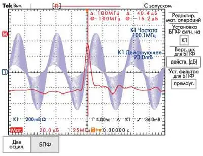

Теперь подадим на ЦЗО АМ-сигнал и определим его параметры: частоту несущего и модулирующего колебаний, коэффициент гармоник огибающей модулирующего сигнала и коэффициент амплитудной модуляции (Кам). Исходя из параметров сигнала и требуемых задач, установим частоту дискретизации 250 МГц, остальные настройки остаются такими же, как и в предыдущем измерении. Для уменьшения случайной погрешности измерения проводились не только в курсорном режиме, но и в автоматическом — с использованием разработанного для вычисления Кам скрипта VisualBasic, который подключается к программному обеспечению ЦЗО. Результаты измерений по спектрограмме (рис. 7) и коэффициента АМ по осциллограмме (рис. 8), а также действительные значения параметров сигнала приведены в таблице 2.
Рис. 7. Амплитудно-модулированный сигнал в режиме БПФ для ЦЗО класса «high-end»
Как следует из анализа данных таблиц 1 и 2, при правильных настройках БПФ в ЦЗО класса «high-end» с большой памятью можно получать результаты измерений, не уступающие значительно по точности измерениямна специализированных приборах: анализаторах спектра, частотомерах, измерителях нелинейных искажений и амплитудной модуляции. С помощью несложных расчетов подтвердим пригодность ЦЗО класса «high-end» с большим объемом памяти для осуществления алгоритма БПФ с приемлемым результатом для любых входных сигналов сложного вида. Современные ЦЗО имеют полосу пропускания до 6-8 ГГц и частоту дискретизации до 20 ГГц, при этом их алгоритмы БПФ способны обрабатывать до 24 МБ данных (скорость обработки такого массива данных составляет до 1 минуты). Таким образом, по формуле (1) можно обеспечить разрешение по частоте БПФ порядка 1 кГц. Данное значение является допустимым при спектральном анализе по сравнению с погрешностью по частоте ЦЗО для сигналов с частотами 6-8 ГГц, абсолютное значение которой составляет до 8 кГц. Для сигналов более низких частот разрешение по частоте БПФ в ЦЗО класса «high-end» может быть увеличено благодаря возможности независимой регулировки объема памяти и частоты дискретизации.
