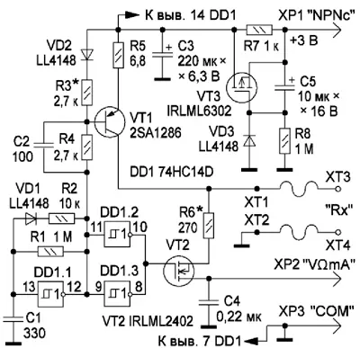

Схема приставки приведена на рис. 1. Рассмотрим работу приставки при подключённом к зажимам ХТ3, ХТ4 измеряемом резисторе Rx.
Рис. 1. Схема приставки
На логическом элементе DD1.1 - триггере Шмитта (ТШ), элементах VD1, C1, R1, R2 собран генератор импульсов. Период повторения импульсов - 150...160 мкс, пауза - 3...4 мкс. При указанном на схеме включении диода VD1 генератор потребляет минимальный ток, что связано с особенностью разного потребления тока ТШ при его переходе из состояния логического нуля в логическую единицу и обратно [3]. Когда напряжение на входе уменьшается от высокого уровня к низкому (на выходе уровень логического нуля), сквозной ток через выходные транзисторы ТШ в 2...4 раза больше, чем в обратном случае. Эта особенность, по наблюдениям автора, проявляется во всех ТШ буферизированной логики КМОП. Поэтому, если время разрядки конденсатора С1 сократить введением цепи VD1R2, средний ток потребления генератором импульсов при питании 3 В для серии 74НС будет равен 0,2 мА вместо 0,5...0,8 мА. Элементы DD1.2 и DD1.3 - инверторы, на выходе которых длительность импульсов равна 3...4 мкс, а пауза - 150...160 мкс. Они включены параллельно для повышения нагрузочной способности.
На транзисторе VT1 собран источник тока. Диод VD2 - термокомпенсирующий. Ток ИТ задан равным 100 мА. При таком токе на резисторе сопротивлением 2 Ом падение напряжения равно 200 мВ, что соответствует пределу измерения в мультиметре "200 mV". ИТ задаёт ток для измерения только при появлении паузы на выходе генератора импульсов на DD1.1, когда резистор R4 на время 3...4 мкс через этот выход подключён к общему проводу. "Ускоряющий" конденсатор С2 уменьшает время переключения транзистора VT1 для получения на измеряемом резисторе Rx прямоугольных импульсов. Инвертированные импульсы с выходов элементов DD1.2, DD1.3 поступают на затвор полевого транзистора VT2, включённого как синхронный детектор. На время действия импульса ток от ИТ проходит через измеряемый резистор, создавая на нём падение напряжения, которое через открытый транзистор VT2 синхронного детектора поступает на "запоминающий" конденсатор С4, заряжая его до падения напряжения на резисторе. Напряжение с конденсатора через клеммы XP2, XP3 поступает на вход "VΩmA" для измерения. По окончании импульса оба транзистора закрываются на время 150...160 мкс до появления следующего. Сглаживающий конденсатор С3 ёмкостью 220 мкФ устраняет в линии питания импульсный характер тока потребления приставкой, поддерживая его на уровне около 2,5 мА для встроенного стабилизатора напряжения +3 В АЦП мультиметра. Этот ток нетрудно определить, учитывая, что скважность импульсов на выходе инверторов DD1.2, DD1.3 равна 40...50 (100 мА/ (40...50)).
Узел на полевом транзисторе VT3 и элементах R8, C5 служит для ограничения тока зарядки конденсатора С3 от стабилизатора напряжения АЦП на уровне не более 3 мА с момента подачи питания в течение 5 с. При подаче питания напряжение на конденсаторе С5 начинает расти за счёт протекания зарядного тока через резистор R8. Когда оно достигнет порогового для транзистора VT3, последний начинает плавно открываться, обеспечивая ток зарядки конденсатора С3 на безопасном для стабилизатора АЦП уровне. Резистор R7 и диод VD3 обеспечивают разрядку конденсатора С5 после отключения питания.

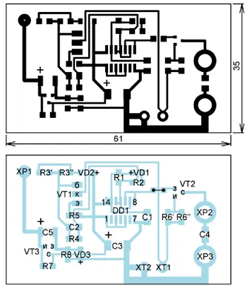

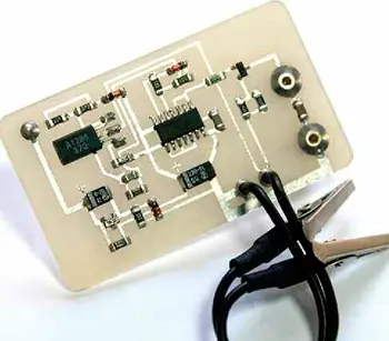

Приставка собрана на плате из фольгированного с одной стороны стеклотекстолита. Чертёж печатной платы и расположение на ней элементов показаны на рис. 2. Фотография собранной приставки представлена на рис. 3.
Рис. 2. Чертёж печатной платы и расположение на ней элементов
Рис. 3. Фотография собранной приставки

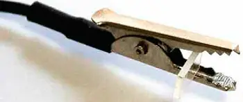

Штырь ХР1 "NPNc" - подходящий от разъёма или отрезок лужёного провода подходящего диаметра. Отверстие под него в плате сверлят "по месту" после установки штырей ХР2, ХР3. Штыри ХР2 "VΩmA" и ХР3 "СОМ" - от щупов для мультиметра. Неразъёмные соединения XT 1, XT2 - лужёные пустотелые медные заклёпки, пропаянные с предназначенными для них контактными площадками на печатной плате. В заклёпки вставлены и пропаяны облуженные концы гибкого провода МГШВ сечением 0,5...0,75 мм2, заканчивающиеся зажимами XT3, XT4 типа "крокодил". Длина каждого провода - 10...12 см. Нижние внутренние поверхности "пасти" зажимов облуживают. Концы проводов, идущих к ним, облуживают, затем протаскивают в нижние "пасти" зажимов и припаивают. Припой следует нанести с излишком, который затем опиливают надфилем до уровня зубьев "крокодила", как показано на фотографии рис. 4.
Рис. 4. Зажимы с припоем

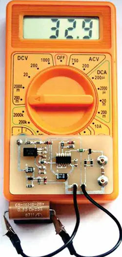

Подключите приставку к мультиметру и замкните зажимы XT3, XT4, "закусив" их "пасти" с напаянными площадками друг на друга. Дайте установиться тепловому режиму транзистора VT1 в течение 5...10 мин. Несмотря на то что корпус транзистора холодный на ощупь, кристалл внутри корпуса даже от коротких импульсов тока 100 мА за это время нагреется и его температура стабилизируется. Для облегчения налаживания резисторы R3 и R6 на плате составлены из двух, соединённых параллельно. На рис. 2 они обозначены как R3’, R3” и R6’, R6”. Через 5...10 мин подберите резистор R6’ так, чтобы показания индикатора мультиметра оказались в интервале 0.+0,5 мВ, а затем подбором дополнительного резистора R6” большего сопротивления установите "чистый" ноль (±0 мВ). Далее, подключив к зажимам XT3, XT4 заведомо измеренный резистор Rx, например, 1 Ом, резисторами R3’ и R3” установите соответствующие показания на индикаторе мультиметра. Для уменьшения погрешности измерений указанные операции следует повторить до получения нужного результата. На рис. 5 показана фотография приставки с мультиметром при измерении проволочного резистора С5-16МВ мощностью 2 Вт с номинальным сопротивлением 0,33 Ом и допуском ±5 %.
Рис. 5. фотография приставки с мультиметром
При изменении печатной платы свободные входы элементов микросхемы DD1 следует соединить с плюсовой линией питания или с общим проводом.
Чертёж печатной платы в формате Sprint LayOut 5.0 можно скачать здесь.
