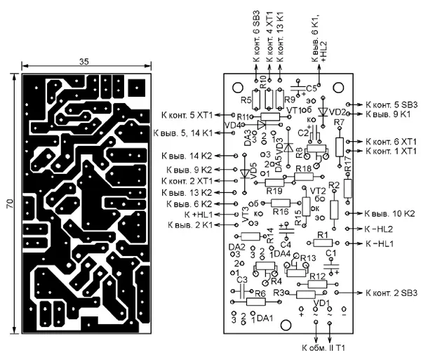

Печатная плата, на которой находятся почти все элементы блока, изображена на рис. 2. Монтировать их на плату лучше поэтапно с проверкой и налаживанием каждого собранного узла. Начинают работу с выпрямителя и узла контроля напряжения, далее монтируют генератор импульсов и проверяют их наличие. Затем собирают узел управления насосом на микросхеме DA5 и реле K2 и проверяют его работу. Последним собирают узел контроля аварийных ситуаций на транзисторе VT1 и микросхеме DA3 и проверяют его работу. После этого можно устанавливать в корпус выключатели, контактную колодку, трансформатор, реле, плату и соединять их между собой. Чтобы монтаж был безошибочным, требуется внимательность.

Налаживание собранного блока управления начинают с проверки постоянного напряжения на конденсаторе C1 и наличия импульсов на коллекторе транзистора VT3. Опытным путём определяют продолжительность слива воды из бака от электрода Е1 до электрода Е2. Затем устанавливают такой же продолжительность паузы между импульсами, уменьшая или увеличивая ёмкость конденсатора C4 и сопротивление резистора R14. Для указанных на схеме номиналов длительность импульса - около 5 с, а паузы между импульсами - 1 мин.
Налаживание заканчивают установкой верхнего и нижнего порогов в узле контроля сетевого напряжения. Для этого удобно применить лабораторный регулируемый автотрансформатор (ЛАТР). Работу выполняют в следующем порядке. Электрод датчика потока Е4 соединяют перемычкой с общим проводом блока (контактами 1 и 6 колодки XT1). Выводы контактов реле K2.4 также соединяют перемычкой. Движок подстроечного резистора R4 устанавливают в верхнее, а движок подстроечного резистора R13 - в нижнее по схеме положение. С помощью ЛАТР устанавливают подаваемое на первичную обмотку трансформатора T1 напряжение равным 230 В. Не торопясь, снижают напряжение на этой обмотке, устанавливая его равным 207 В. Движок подстроечного резистора R4 медленно перемещают вниз (по схеме), пока не сработает реле K1. Увеличивают до 230 В напряжение, снимаемое с ЛАТР, и нажатием на кнопку SB3 отменяют режим "Авария". Теперь с помощью ЛАТР повышают напряжение до 253 В. Сделав это, движок под-строечного резистора R13 медленно перемещают вверх (по схеме), вновь добиваясь срабатывания реле K1. Выключив питание блока, снимают перемычку, соединяющую электрод Е4 с общим проводом.
Далее проверяют работу датчика потока Е4. Для этого отключают насос и отсоединяют электроды Е1 и Е2 от управляющего входа микросхемы DA5. Через 20...40 с после включения блока в сеть реле K1 должно сработать. Затем блок выключают, снимают перемычку с контактов К2.4 и подключают датчики Е1 и Е2. После этого проверяют работу датчика влажности, прикладывая влажную ткань к оголённым участкам его проводов.
