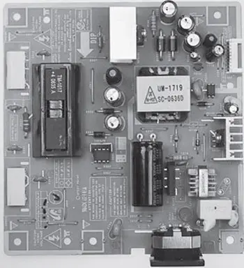

Плата блока питания с обозначением IP-35155A по спецификации SAMSUNG используется во многих современных 17-, 19- и 20-дюймовых моделях ЖК мониторов SAMSUNG, например в моделях "Samsung SyncMaster 731BF/932B/ 940BF/943BX/961GW/204B". Внешний вид электромонтажной платы IP-35155A приведен на рис. 1.
Рис. 1. Внешний вид электромонтажной платы IP-35155A
Функционально эту плату можно разделить на два узла: источник питания, от которого питаются плата графического контроллера (скалера) и ЖК панель, и DC/AC-конвертор (далее - инвертор) питания электролюминесцентных ламп подсветки (CCFL-ламп). Рассмотрим схемотехнику этих узлов более подробно.

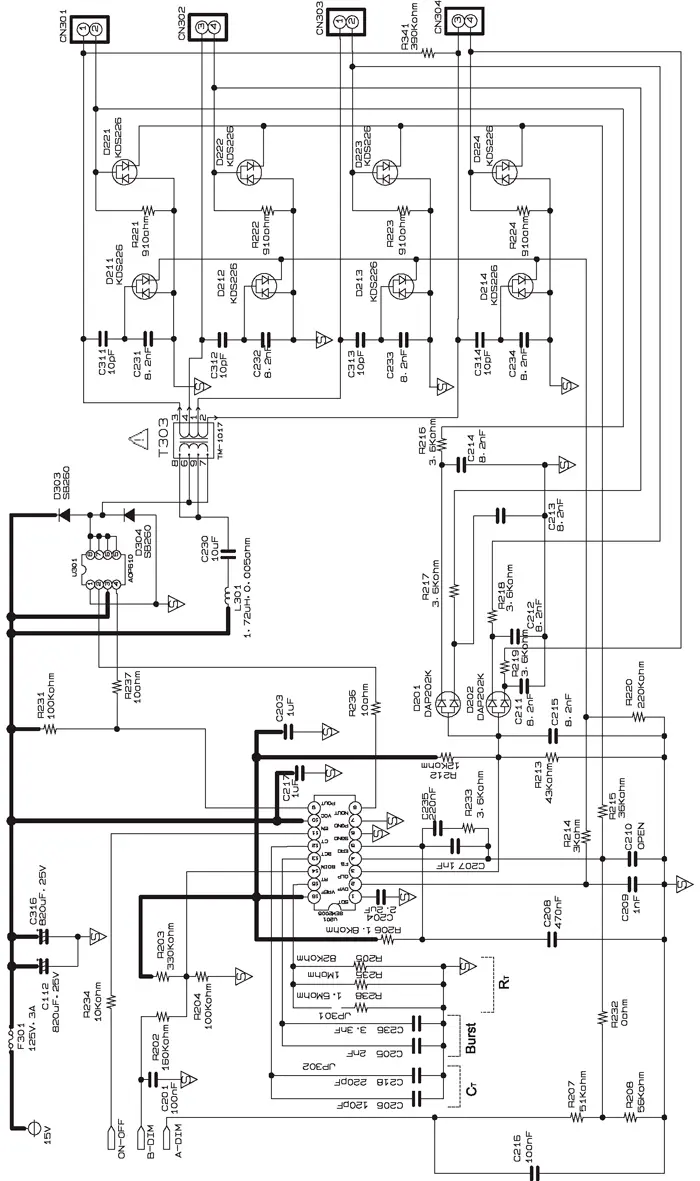

Принципиальная схема этого узла приведена на рис. 4. Он выполнен по схеме несимметричного по-лумостового преобразователя. Нагрузкой полумоста на полевых транзисторах различной проводимости в составе сборки U301 служит первичная обмотка импульсного трансформатора T303. Транзисторы управляются драйвером U201 типа SEM2005 фирмы SAMSUNG. Этот драйвер формирует противофазные сигналы для управления МОП транзисторами.
Рис. 4. Принципиальная электрическая схема инвертора питания CCFL-ламп подсветки в 15-дюймовой модели
Назначение выводов микросхемы SEM2005 приведено в табл. 2, а ее архитектура представлена на рис. 5. Микросхема включается сигналом ON-OFF с контакта 9 CN2 (рис. 2), формируемым микроконтроллером монитора. Напряжение более 2 В на выв. 11 - включение микросхемы, а менее 1 В - выключение. Диапазон питающих напряжений микросхемы - 7,5...24 В (выв. 10). Выходные сигналы на выв. 8 и 9 размахом 10...11 В появляются при условии VSTD>0,3 В и VOLP<1,5 В. Время поджига ламп определяется номиналом C204, который заряжается в этот момент от внутреннего источника тока (25 мА). Во время поджига ШИМ работает на повышенной (относительно рабочей) частоте (около 68 кГц) для формирования повышенного напряжения поджига ламп. В рабочем режиме частота ШИМ составляет примерно 44 кГ ц (эти значения приведены для номиналов СТ=120 пФ и RT= 68 кОм).

Каждая из вторичных обмоток Т303 нагружена на две последовательно включенные CCFL-лампы. C резисторов R221-R224, включенных последовательно с лампами, снимаются напряжения обратной связи и через развязывающие диоды и фильтр R215 C209 подаются на вход обратной связи FB (выв. 4). Напряжение на этом входе может находиться в пределах 2,1...2,5 В. Напряжение с резисторов R221-R224 также используется для контроля состояния (обрыва) ламп. Через соответствующие цепи оно через развязывающие диоды поступает на вход OLP (выв. 3).
С конденсаторных делителей С311 С231, С312 С232, С313 С233, С314 С234, включенных параллельно лампам, снимаются сигналы для контроля напряжений на лампах и подаются на вход защиты OVP (выв. 2). Микросхема имеет следующие пороги срабатывания узлов защиты: VOLP<1,5 В, VOVP>2,5 В.
Выходное напряжение инвертора (или яркость подсветки) можно регулировать двумя способами:
- по входу обратной связи FB (выв. 4). Сигнал регулировки A-DIM от микроконтроллера монитора через делитель подается на вход микросхемы, суммируясь с напряжением обратной связи с выхода инвертора;
- по входу BDIM (выв. 14). В составе микросхемы имеется НЧ генератор, его частота определяется номиналом конденсаторов С205, С236 (примерно 330 Гц при значении 5,5 нФ). Сигнал ШИМ модулируется низкочастотным сигналом, в результате выходные сигналы микросхемы представляют собой пачки ШИМ импульсов, и, контролируя НЧ генератор, можно изменять яркость подсветки.

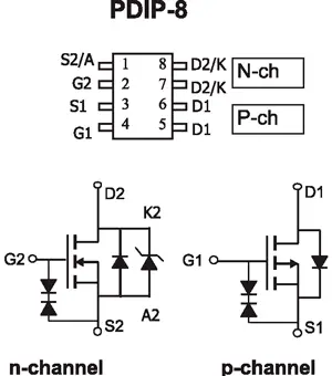

Приведем основные электрические параметры транзисторов в составе сборки U301:
N-канал: VDS = 30 В, ID = 7,7 A (VGS= 10 В), RDS(ON) < 24/42 мОм (VGS = 10/4,5 В);
P-канал: VDS = -30 В, ID = -6,2 A (VGS = -10 В) RDS(ON) < 39/56 мОм (VGS = -10/4,5 В). Цоколевка AOP610 приведена на рис. 6.

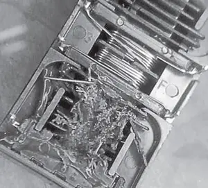

Типовая неисправность такого инвертора - короткое замыкание одной из вторичных обмоток трансформатора (см. рис. 7). Если такой трансформатор найти не удалось, можно решить проблему следующим образом. Скальпелем аккуратно удаляют остатки обмотки, а с обратной стороны платы обрезают дорожки, к которым подключены выводы обмотки. На плате необходимо выпаять (или обрезать дорожки) катоды диодов диодных сборок соответствующего канала. Например, для неисправной обмотки 3-4 Т303 это катоды правых (по схеме) диодов сборок D211, D221, D212, D222, а сборку D201 необходимо выпаять целиком. Для равномерной подсветки подключают к исправному каналу одну верхнюю и одну нижнюю лампы.
Рис. 7. Типовая неисправность инвертора IP-35155A - короткое замыкание высоковольтной обмотки трансформатора
