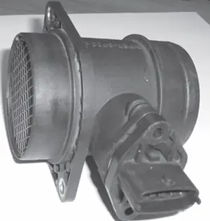

В состав ЭСУД входит датчик массового расхода воздуха (ДМРВ) термоанемометрического типа, который расположен между воздушным фильтром и шлангом впускной трубы (см. рис. 2).
Рис. 2. Внешний вид датчика массового расхода воздуха
ДМРВ формирует сигнал постоянного тока, величина которого зависит от количества воздуха, проходящего через корпус датчика. Напряжение на выходе датчика изменяется в диапазоне 1...5 В (прямой поток воздуха) и 0...1 В (обратный поток воздуха).

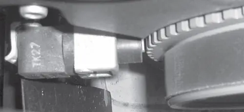

Датчик положения коленчатого вала (ДПКВ) установлен на крышке масляного насоса (рис. 3) на расстоянии 1±0,3 мм от вершины зубца задающего диска, который установлен на коленчатом валу двигателя. Во время вращения задающего диска изменяется магнитный поток в обмотке датчика, в свою очередь датчик вырабатывает напряжение переменного тока.
Рис. 3. Внешний вид датчика положения коленчатого вала
Контроллер определяет положение и частоту вращения коленчатого вала по количеству и частоте считываемых импульсов.

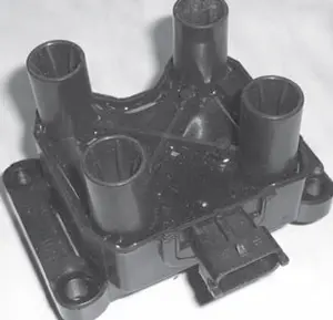

В состав ЭСУД входит катушка зажигания, которая представляет собой герметичный блок, состоящий из двух обмоток - первичных, которые управляются контроллером, в зависимости от заданного режима двигателя. Вторичные высоковольтные обмотки катушки подключены к свечным проводам.
На рис. 5 показана катушка зажигания, она крепится кронштейном к блоку цилиндров двигателя.
Рис. 5. Внешний вид катушки зажигания

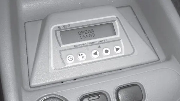

В последние годы завод-изготовитель начал комплектовать автомобиль новым модернизированным 16-клапанным двигателем, на который устанавливаются индивидуальные катушки зажигания на каждый цилиндр. Конструктивно индивидуальная катушка зажигания представляет собой миниатюрную катушку зажигания, которая также управляется контроллером, а высоковольтная часть (вторичная обмотка) непосредственно подключена к свече зажигания.

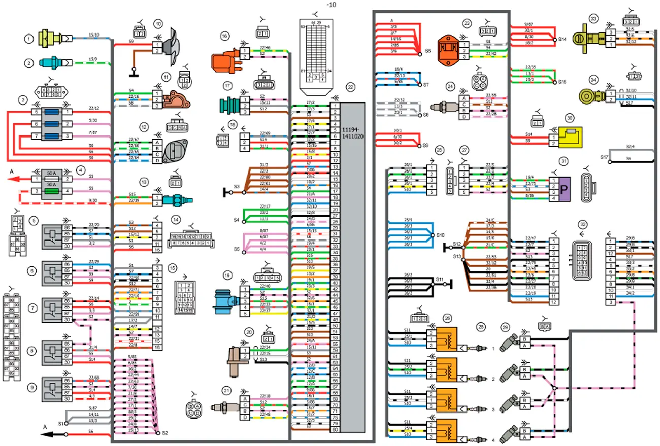

Прежде чем приступать к работе по поиску и устранению неисправностей, следует внимательно изучить соответствующую схему, чтобы представлять ее функциональное назначение.
Рис. 6. Схема электрических соединений системы зажигания автомобилей LADA KALINA
На рис. 6 показана схема электрических соединений системы зажигания автомобилей LADA KALINA, где: 1 - датчик контрольной лампы давления масла; 2 - датчик указателя температуры охлаждающей жидкости; 3 - блок предохранителей дополнительный; 4 - предохранители электровентилятора системы охлаждения двигателей; 5 - реле электробензонасоса; 6 - реле электровентилятора системы охлаждения двигателя; 7 - реле зажигания; 8 - реле 2 электровентилятора системы охлаждения двигателя; 9 - реле 3 электровентилятора системы охлаждения двигателя; 10 - электровентилятор системы охлаждения двигателя; 11 - датчик положения дроссельной заслонки; 12 - регулятор холостого хода; 13 - датчик температуры охлаждающей жидкости; 14 - колодка диагностики; 15 - колодка жгута системы зажигания к колодке жгута панели приборов; 16 - электромагнитный клапан продувки адсорбера; 17 - датчик скорости; 18 - колодка жгута системы зажигания к колодке жгута панели приборов 2; 19 - датчик массового расхода воздуха; 20 - датчик положения коленчатого вала; 21 - датчик кислорода; 22 - контроллер; 23 - датчик неровной дороги; 24 - датчик кислорода диагностический; 25 - колодка жгута катушек зажигания к колодке жгута системы зажигания; 26 - катушки зажигания; 27 - колодка жгута системы зажигания к колодке жгута катушек зажигания; 28 - свечи зажигания; 29 - форсунки; 30 - резистор; 31 - датчик давления системы кондиционирования воздуха; 32 - колодки жгута системы зажигания и жгута проводов форсунок; 33 - датчик фаз; 34 - датчик детонации.

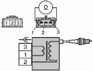

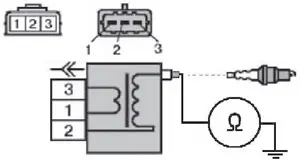

- катушку зажигания: при проверке исправностей первичной обмотки катушки зажигания следует щупы омметра подключить к клеммам 1-3 катушки (рис. 8), при этом сопротивление должно быть равно 3,9 Ом.
Рис. 8. Схема проверки обмоток катушки зажигания
Для проверки обрывов в высоковольтных обмотках катушки зажигания требуется подключить щупы прибора к клемме 2 и поочередно к высоковольтным выводам катушек (см. рис. 9).
Рис. 9. Схема проверки высоковольтных обмоток катушки зажигания на короткое замыкание на "массу"
У исправной катушки сопротивление этой обмотки должно быть около 15 кОм;
- высоковольтные провода и свечи зажигания (заменой);
- работу датчика детонации: отключают колодку жгута проводов датчика и демонтируют его, после чего подключают щупы мультиметра к контактам датчика, на приборе выставляем режим измерения напряжения переменного тока. Слегка постукивают металлическим предметом, например из алюминия, по головке болта крепления датчика, измеряют напряжение, оно должно быть в пределах 40...250 мВ.
Двигатель не развивает мощности, сигнализатор неисправности загорается хаотично

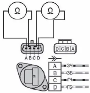

Данная неисправность может быть, вызвана некачественными контактами, повреждением целостности изоляции и проводов жгута ДМРВ. Проверяют работу датчика при включенном зажигании, заранее отсоединив колодку жгута проводов от датчика. Щупы мультиметра подключают к выводам колодки и измеряют напряжение.
При исправных цепях прибор должен показать следующие значения:
- между контактами 1 и 3 от 5,0 до 5,2 В;
- между контактами 2 и 3 не более 10 В;
- между контактами 3 и 4 от 5,0 до 5,2 В.
Если все напряжения в норме, следует заменить сам датчик.

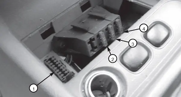

Диагностическим прибором может быть любое электронное устройство, которое имеет возможность считывания кода неисправности автомобиля. Современные диагностические приборы не только определяют код неисправности, но и подсказывают пользователю конкретный датчик или узел, который требуется проверить.
Диагностический прибор подключают к диагностической колодке автомобиля, которая расположена под крышкой туннеля пола (рис. 11), в непосредственной близости от ручки КПП.
Рис. 11. Расположение диагностической колодки на автомобиле, где 1 - диагностическая колодка, 2 - предохранитель силовой цепи главного реле, 3 - предохранитель силовой цепи реле электробензонасоса, 4 - предохранитель постоянного питания контроллера.
Для проведения диагностических работ на автомобиле также можно использовать и маршрутный бортовой компьютер для автомобилей ВАЗ, имеющий функции считывания кодов ошибок. В качестве примера можно привести маршрутные бортовые компьютеры, предназначенные для автомобилей семейства ВАЗ 2110. Данная конструкция удобна для самостоятельного изготовления нестандартного оборудования.

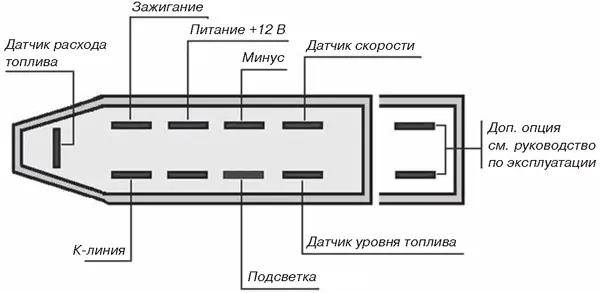

На рис. 12 показано назначение контактов диагностической колодки. Эти сигналы используют для подключения бортового компьютера (в автомобилях семейства ВАЗ 2110), а на рис. 13 - пример расположения маршрутного бортового компьютера в автомобилях LADA KALINA.
Рис. 12. Назначение контактов диагностической колодки
