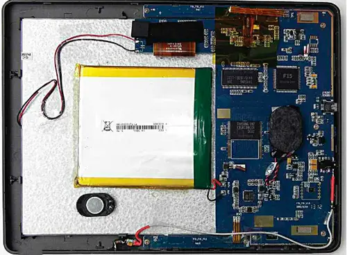

Первоначально думалось, что относительно плохой и тихий звук у этих ЭК обусловлен применением некачественной динамической головки. Для проверки этой версии ЭК пришлось разобрать - для этого оказалось достаточно выкрутить четыре винта-самореза, и сидящая на защёлках алюминиевая задняя крышка корпуса легко снялась (вид на монтаж устройства представлен на рис. 1; здесь же показаны и установленные при доработке новые детали, о чём будет сказано далее). Но тут поджидал неприятный сюрприз - сенсорный экран перестал реагировать на прикосновения. Причину не пришлось долго искать. Сборщик устройства приклеил аккумуляторную батарею (АБ) поверх провода питания подсветки дисплея. Задняя крышка надавливала на неровно лежащую АБ, а та, в свою очередь, надавливала на заднюю металлическую стенку дисплея, из-за чего он деформировался. В таком состоянии изготовитель устройства и выполнил калибровку сенсорной панели...

Для устранения возникшей неисправности мешающий провод был закреплён липкой лентой в стороне от АБ. Из-за попавшего под неё при сборке провода она держалась только на одной полоске липкой ленты, готовая оторваться в любой момент (часто обсуждаемая на интернет-форуме изготовителя неисправность). Чтобы этого не произошло, на корпус АБ были дополнительно наклеены две полоски тонкого двухстороннего скотча, после чего АБ всей плоскостью была ровно прижата ими к задней стенке дисплея, а для большей надёжности по бокам к ней же приклеена небольшим количеством клея "Квинтол-люкс". После этого, имитируя нажатиями пальца устранённый дефект, вошёл в меню калибровки сенсорной панели и произвёл предварительную калибровку. (При отсутствии принудительной деформации надо выполнить именно предварительную калибровку, окончательную следует делать после сборки конструкции, с закрытой задней крышкой. Следите за тем, чтобы дисплей был размещён ровно в обжимающих его защёлках).

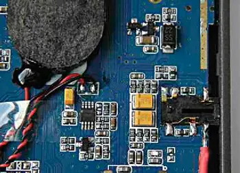

Желания и технических возможностей изготавливать новый встроенный УМЗЧ не было, поэтому было решено заменить динамическую головку другой, более чувствительной. Опробовав более десятка миниатюрных головок с катушками сопротивлением 8 Ом от различных мобильных устройств, остановился на головке KSJ(R) от мобильного навигатора "Explay" (с ней получился наилучший результат). Правда, размеры её диффузородержателя больше и она на 1,5 мм толще "родной", поэтому её пришлось приклеить (тонкой двухсторонней липкой лентой) не к задней крышке ЭК, а к монтажной плате (рис. 2, слева вверху). После проверки работоспособности она приклеена к ней ещё и небольшим количеством термоклея. Старая головка (см. рис. 1 расположена ниже АБ) дополнительно прижималась к крышке наклеенной на её магнитную систему резиновой прокладкой толщиной 1,5 мм, которая теперь не потребовалась. С новой динамической головкой громкость звучания возросла в 2...4 раза и заметно улучшилась разборчивость речи, что актуально при просмотре фильмов, прослушивании аудиокниг, радиоспектаклей (старая головка не воспроизводила высокие частоты вовсе).

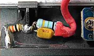

ЭК "Texet TB-840HD" может работать как УКВ-радиоприёмник, но чтобы можно было принимать передачи радиостанций, в гнездо для подключения головных телефонов/телевизора нужно вставить провод-антенну (динамическая головка при этом отключается). Была опробована возможность оснастить ЭК небольшой встроенной антенной, но эксперимент закончился неудачей: поскольку монтажная плата ЭК не экранирована, уровень излучаемых ею помех оказался слишком велик. Тогда было решено установить дополнительное гнездо для подключения внешней УКВ-антенны, что позволило бы слушать радиопередачи через встроенную головку. Для этого к одному из контактов для подключения телефонов - "общему" проводу - (рис. 2, в середине справа) была припаяна центральная жила тонкого коаксиального кабеля (виден на рис. 1 и 2 как белый провод с надетыми на концах красными термоусаживаемыми трубками). Оплётка кабеля припаяна к общему проводу (минус питания) в одной точке вблизи гнезда выхода аудио-видео, напротив выключателя питания. В качестве гнезда для подключения внешней антенны использован контакт от розетки (панели) для микросхем. Установлен он рядом с кнопками "ВВЕРХ", "ВНИЗ", для чего в пластмассовой лицевой крышке сбоку просверлено отверстие диаметром 1,2 мм, а в задней алюминиевой крышке напротив этого отверстия напильником выпилен небольшой паз (на глубину расположения пазов для фиксации корпусных защёлок) около 4 мм. Для защиты устройства от возможных повреждений при подключении антенны собран несложный узел, схема которого показана на рис. 3, а вид на монтаж - на рис. 4.

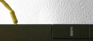

В качестве антенны можно применить кусок провода длиной около 1 м, ещё лучше изготовить внешнюю телескопическую антенну для мобильных устройств, описанную в одноимённой статье автора в "Радио", 2013, №8, с. 20. Можно также подключить центральную жилу коаксиального кабеля снижения от внешней МВ или МВ-ДМВ телевизионной антенны (для этого случая придётся изготовить переходник).
Штырь для подключения внешней антенны изготовлен из полуваттного резистора МЛТ сопротивлением 0,33 Ом, один вывод которого укорочен до 4 мм, а к другому припаян многожильный провод длиной 1 м в мягкой поливинилхлоридной изоляции (рис. 5). Резистор и часть провода обтянуты жёлтой термоусаживаемой трубкой.

Конденсатор C1 (см. рис. 3) - керамический высоковольтный ёмкостью 22...100 пФ. Резистор R1 - любой малогабаритный, R2 - желательно высоковольтный сопротивлением 1...40 МОм, но можно применить и обычный.
