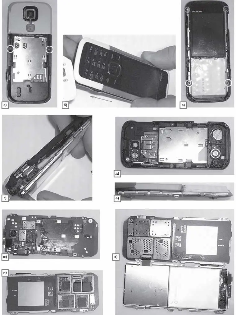

Разборку "Nokia 5000" выполняют в следующем порядке:
1. Выключают телефон, снимают заднюю крышку, вынимают аккумулятор и SIM-карту.
2. Откручивают два винта, удерживающих переднюю панель (рис. 1а).
3. Приспособлением SRT-6 выводят из зацепления защелки, удерживающие переднюю панель телефона, и снимают ее. Защелки следует начинать открывать от средней части аппарата (рис. 1б).
4. Откручивают 4 винта крепления системной платы телефона к средней части корпуса устройства (рис 1в).
5. Аккуратно выводят из зацепления корпусные защелки и снимают системную плату (рис. 1 г).
6. Для замены элементов, расположенных в средней части корпуса устройства, снимают и заменяют соответствующий элемент (рис. 1д).
Внимание:в "Nokia 5000" микрофон и полифонический динамик объединены в один модуль с антенной, поэтому при его демонтаже следует соблюдать осторожность, чтобы не повредить GSM-антенну телефона.
7. Отсоединяют интерфейсный шлейф дисплея от системной платы телефона и, выведя из зацепления защелки, удерживающие рамку дисплея, совмещенную с платой клавиатуры, отводят ее в сторону (рис. 1е, ж).
8. Отсоединяют интерфейсный разъем клавиатуры и снимают клавиатурную плату (рис 1з).
9. Для доступа к электронным компонентам телефона снимают соответствующий защитный экран (рис 1и).
Сборка аппарата осуществляется в обратном порядке.
Рис. 1. Последовательность разборки телефона

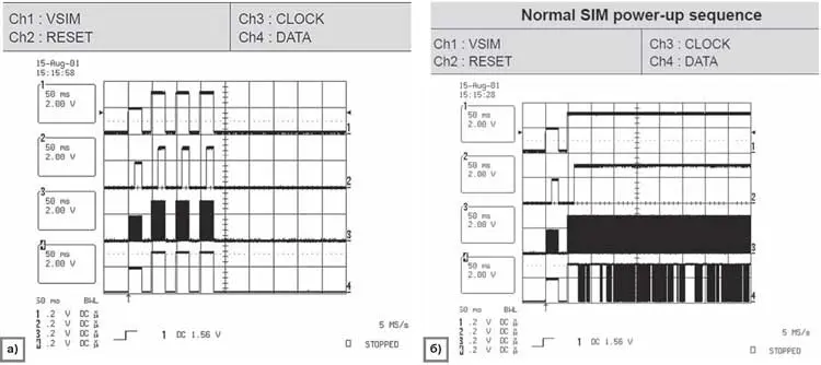

3. Не устанавливая SIM-карту в телефон, с помощью осциллографа проверяют корректность инициализации SIM-карты (рис. 2а). При отсутствии сигналов на SIM-слоте проверяют состояние соответствующего фрагмента печатной платы, затем методом замены проверяют фильтр R2700 (EMIF03-SIM02F3) и контроллер D2200.
Рис. 2. Осциллограммы SIM-слота, где а - режим поиска SIM-карты, б - нормальный обмен информацией между телефоном и SIM-картой

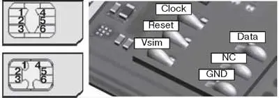

Таблица 2. Интерфейсный разъем SIM-карты
Контакт | Сигнал | Описание |
1 | Vsim | Напряжение питания SIM-карты |
2 | Reset | Сигнал сброса контроллера SIM-карты |
3 | Clock | Тактовый сигнал |
4 | GND | Общий |
5 | NC | Не используется |
6 | Data | Информационная линия, служащая для обмена информацией между телефоном и SIM-картой |
