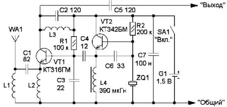

В простейшем случае такой конвертер содержит смеситель и гетеродин. Для обеспечения стабильной настройки гетеродин желательно сделать с кварцевой стабилизацией частоты. Схема конвертера показана на рис. 1. На транзисторе VT2 по схеме ёмкостной трёхточки собран гетеродин, частота которого стабилизирована кварцевым резонатором ZQ1, а на транзисторе VT1 - смеситель. Сигнал с антенны поступает на ФВЧ L1C1L2 с частотой среза около 85 МГц, который подавляет сигнал гетеродина и одновременно обеспечивает согласование антенны с низким входным сопротивлением транзистора VT1, включённого по схеме с общей базой. Сигнал гетеродина поступает на базу транзистора VT1 через конденсаторный делитель напряжения С3С4. Эти конденсаторы совместно с конденсатором С6 обеспечивают требуемые фазовые соотношения в гетеродине. Сигналы в диапазоне OIRT выделяет низкодобротный контур L3C2. Через конденсатор С5 его соединяют с антенным входом УКВ-тракта или с антенной радиоприёмника.
Схема конвертера
Рис. 1. Схема конвертера
Поскольку питать конвертер планировалось от одного гальванического элемента напряжением 1,5 В, в цепь смещения каждого транзистора установлен только один резистор, задающий базовый ток, R1 - для транзистора VT1, R2 - для транзистора VT2. С точки зрения термостабильности это не самое лучшее решение, но позволяет "экономить" напряжение питания. К тому же частота гетеродина стабилизирована кварцевым резонатором.
В гетеродине применён транзистор КТ342БМ с относительно невысокой граничной частотой (250...300 МГц), большим коэффициентом передачи тока базы (200...500) и малым напряжением насыщения (не более 0,1 В). Это обеспечило экономичность и устойчивую работу гетеродина с большой номенклатурой кварцевых резонаторов, а также снизило вероятность самовозбуждения в диапазоне СВЧ. В результате потребляемый гетеродином ток не превышает 0,7 мА, а работоспособность сохраняется при снижении питающего напряжения до 0,7 В, что немаловажно при батарейном питании.
Чтобы повысить коэффициент передачи смесителя, в нём применён более высокочастотный транзистор КТ316ГМ (граничная частота - до 1000 МГц). Подойдёт транзистор КТ368А, к тому же он имеет нормированный коэффициент шума на частоте 60 МГц.

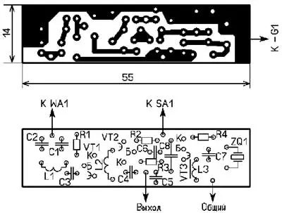

Все элементы конвертера, кроме выключателя питания и гальванического элемента, размещены на односторонней печатной плате, чертёж которой показан на рис. 2. Применены резисторы Р1-4, Р2-23, конденсаторы - керамические К10-17 или импортные. Катушки индуктивности L1-L3 намотаны проводом ПЭВ-2 0,7 на оправке диаметром 3 мм и содержат 3,5, 2,5 и 4,5 витка соответственно, L4 - дроссель серии ЕС24. Выключатель питания подойдёт любой малогабаритный импортный (в авторском варианте применён выключатель от светодиодного газонного светильника). Печатная плата рассчитана на установку кварцевого резонатора в корпусе HS-49S. Если он будет в корпусе HS-49U, надо просто удлинить плату, чтобы он поместился на ней "лёжа". Указанная на его корпусе частота должна соответствовать первой гармонике, иначе он может "завестись" не на нужной частоте.
Печатная плата. Размещение элементов
Рис. 2. Печатная плата. Размещение элементов

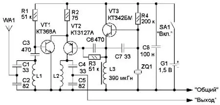

Радиоприёмник может принимать радиостанции только в "своём" диапазоне от 65,9 (Fн) до 74 (Fв) МГц (с небольшим запасом в обе стороны). А вот результирующий принимаемый диапазон частот зависит от частоты гетеродина (Fг). В конкретном случае был использован резонатор в корпусе HS-49S с маркировкой 24,576 МГц (для упрощения расчётов округлим до 24,6 МГц), демонтированный с платы видеокарты компьютера. Интересующие нас сигналы в диапазоне 87,5...108 МГц поступают на вход конвертера. В результате преобразования по частоте приёмник сможет принять сигналы в диапазоне от Fн + Fг до Fв + Fг в нашем случае - от 90,5 до 98,6 МГц. Получается, что часть радиостанций окажется всё равно недоступной. Обусловлено это тем, что полоса УКВ-диапазона CCIR более чем в два раза шире УКВ-диапазона OIRT. Подобрав кварцевый резонатор, можно обеспечить приём желаемого участка диапазона CCIR. Например, с кварцевым резонатором на частоту 30 МГц можно принимать радиостанции на участке 95,9...104 МГц. Чтобы принять практически весь диапазон CCIR, в гетеродине следут применить два переключаемых кварцевых резонатора (рис. 3), соответствующим образом подобрав их частоты.
Схема с кварцевым резонатором
Рис. 3. Схема с кварцевым резонатором

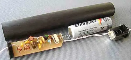

Как сказано выше, конвертер планировалось питать от гальванического элемента типоразмера АА. Поэтому в качестве корпуса была использована пластмассовая трубка (стойка от газонного светодиодного светильника) внутренним диаметром 15, толщиной стенки 1,5 и длиной 125 мм, в которой размещены печатная плата и гальванический элемент. С одной стороны на плате закреплена первая пластмассовая заглушка (тоже от стойки газонного светильника), а с другой - припаян металлический уголок, на котором закреплена контактная пружина (-G1) для гальванического элемента (рис. 4). Через отверстие в заглушке выведен изолированный монтажный провод длиной 750 мм, выполняющий функцию антенны. На второй заглушке установлены выключатель питания и металлическая контактная площадка (+G1), а также сделаны отверстия для двух проводов ("Выход" и "Общий"). Потребляемый конвертером ток при напряжении питания 1,5 В - 1,7 мА, его работоспособность сохраняется при снижении напряжения до 0,7 В, но коэффициент преобразования заметно уменьшается.
Конвертер и гальванический элемент
Рис. 4. Конвертер и гальванический элемент
Собирают устройство в следующей последовательности. Сначала с одной стороны в трубку вставляют плату, а с другой стороны выводят три провода (третий - к выключателю питания). Два из них выводят через отверстия во второй заглушке, третий припаивают к выводу выключателя и вставляют эту заглушку. Если одна или обе заглушки фиксируются в корпусе ненадёжно, их можно закрепить с помощью тонких шурупов. Провод "Выход" подключают к антенному входу приёмника, а если его нет - непосредственно к антенне, провод "Общий" соединяют с его "землёй". Если связь с антенной окажется слишком сильной, её можно ослабить, применив ёмкостную связь - несколько витков провода "Выход" наматывают непосредственно на антенну или не подключают провод "Общий" к приёмнику, если, конечно, конвертер от него не питается. Для конвертера можно применить другие корпус и источник питания, но размещать его необходимо в непосредственной близости к приёмнику, например, на его задней стенке, чтобы соединительные провода были минимальной длины.
Если приём осуществляется на значительном удалении от передатчика, чувствительности двухтранзисторного конвертера может оказаться недостаточно. В этом случае его необходимо дополнить УВЧ. Схема такого конвертера показана на рис. 5. УВЧ собран на транзисторе VT1, смеситель - на транзисторе VT2, гетеродин - на транзисторе VT3. Для упрощения применены транзисторы различной структуры. Контур L1C1C2 настроен на частоту диапазона CCIR, контур L2C4C5 - на частоту диапазона OIRT. Транзистор КТ3127А можно заменить транзистором серии КТ363. Катушки L1 и L2 имеют аналогичную конструкцию и содержат 7,5 и 11,5 витка соответственно. Чертёж печатной платы этого варианта показан на рис. 6, она длиннее предыдущей всего на 5 мм (рис. 7). Конструкция конвертера аналогичная, потребляемый ток - 3...3,5 мА.
Схема конвертера
Рис. 5. Схема конвертера
