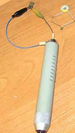

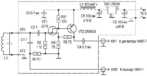

Внешний вид щупа показан на рис. 1, а его схема - на рис. 2. На транзисторах VT1, VT2 собран высокоомный буферный усилитель с входным сопротивлением 1 МОм и входной ёмкостью примерно 3 пФ. Применение подобного щупа и особенности конструкции достаточно подробно изложены в статье Б. Степанова "Простой индикатор резонанса", опубликованной в сборнике "Радиоежегодник 1985". По сравнению с описанным там прибором предлагаемый вариант щупа имеет лучшие характеристики. Применение более чувствительного детектора NWT позволило существенно (почти в четыре раза) умень-шить ёмкость конденсаторов связи, что существенно снизило влияние измерительных цепей на добротность исследуемого контура. Благодаря этому погрешность измерения добротности контура (вплоть до 400...500) не превышает 5...10% на частотах от сотен килогерц до 30 МГц. К исследуемому LC-контуру щуп подключают, например, с помощью зажимов "крокодил" (см. рис. 1).

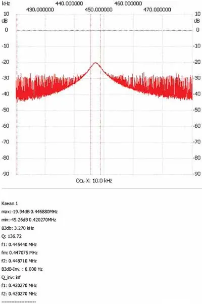

Входная ёмкость такого щупа может быть около 2 пФ, но на практике при таких её значениях уже заметно сказывается паразитная ёмкость монтажа. Высокое входное сопротивление щупа-тестера обусловило необходимость его экранировки. На рис. 3 видно, что без внешнего экрана при определённых небольших уровнях на АЧХ появляются помехи. Установка щупа в экранирующий корпус практически полностью убирает помехи и улучшает развязку "вход - выход", но при этом входная ёмкость возрастает до 4,9...5 пФ. При замкнутых входных контактах щупа развязка будет не менее 62 дБ на частоте 20 МГц.

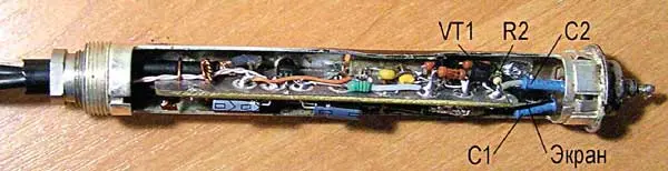

Фото конструкции щупа приведено на рис. 4. Чтобы исключить прямое, в обход испытуемого контура, проникновение сигнала на вход детектора, использован двухсторонне фольгированный стеклотекстолит, а монтаж ведётся на "пятачках" на двух сторонах платы.
Конструкция щупа
Рис. 4. Конструкция щупа
Обе стороны общего провода-экрана соединены между собой перемычками в четырёх - пяти местах (равномерно по всей площади платы). Точки подключения конденсаторов связи разнесены - вход высокоомного пробника находится с одной стороны, а на противоположной стороне платы - сплошной экран ("земля"). Точка подпайки нагрузочного резистора выхода NWT R1 находится с другой стороны платы, а напротив неё на противоположной стороне - сплошной экран ("земля"). Между конденсаторами связи практически на всю их длину установлен экран из тонкой жести. Он припаян к плате и обклеен чёрной изолентой. При повторении конструкции вместо этого дополнительного экрана рекомендую просто сделать плату подлиннее на 10...15 мм.
Большой ток выходного каскада высокоомного буферного усилителя щупа (примерно 30 мА) обеспечивает амплитуду выходного сигнала напряжением вплоть до 1,4 В на низкоомной нагрузке (50 Ом). Это позволяет реализовать по максимуму динамический диапазон детектора NWT. Налаживание усилителя сводится к установке на коллекторе транзистора VT2 постоянного напряжения +4...5 В. Этого добиваются подбором резистора R3. Ток, потребляемый щупом от источника питания, - около 40 мА.
Реальную нагрузку контуру создают генератор NWT с выходным сопротивлением 50 Ом и включённый параллельно ему нагрузочный резистор R1 сопротивлением 51 Ом (в итоге - около 25 Ом). Они подключены к испытуемому контуру через конденсатор связи С1 ёмкостью 1 пФ.

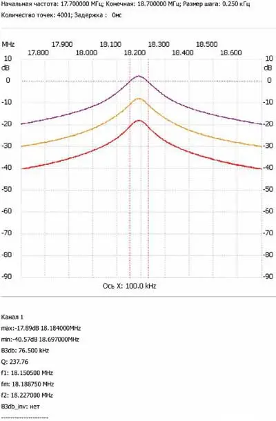

Рассмотрим реальный пример измерения параметров колебательного контура, который состоит из высокодобротной катушки индуктивности, намотанной на кольце Т50-6 фирмы Амидон, и конденсатора ёмкостью 38 пФ.
1. Полная ёмкость контура
Сm = Ск+Свх=43 пФ.
2. По графику АЧХ (рис. 5) определяем резонансную частоту f=18,189 МГц и добротность Qн=237,76 (хоть и слабо, но всё-таки нагруженного контура).
3. Переходим на закладку "Радиотехнические расчёты" программы NWT, вводим в ячейки таблицы ёмкость контура и его резонансную частоту и находим индуктивность катушки L=1,78 мкГн. Её индуктивное сопротивление XL= = 203,5 Oм.
Таким образом, сопротивление потерь нагруженного контура, рассчитанное по формуле Rп = XL/Qн будет 0,86 Ом. Привнесённое нагрузкой, источником сигнала, сопротивление потерь находим по формуле
Rн = Rист (Ссв/(Ск+Свх))2.
Подставив в неё известные значения параметров элементов, получаем значение Rн=0,0135 Ом. Отсюда находим сопротивление потерь собственно ненагруженного контура Rк=0,847 Ом и добротность ненагруженного контура Qк=240.
Непосредственно измеренное значение добротности, без этих уточняющих пересчётов, равно 237,76. Как видим, погрешность измерений из-за влияния низкоомного источника сигнала в нашем приборе пренебрежимо мала и будет тем меньше, чем больше ёмкость контура или выше его характеристическое сопротивление.
