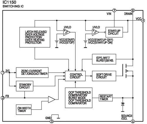

Принципиальная электрическая схема первичной части ИИП этих рекордеров приведена на рис. 6. Он выполнен на микросхеме IC1150 (Part No C0DACZH00017) и формирует единственное напряжение + 12 В. Эта микросхема входит в состав серии MR4000 фирмы SHINDENGEN.
Микросхемы этой серии названы производителем частично резонансными источниками питания (Partial Resonance Power Supply), более привычное название - квазирезонансные импульсные преобразователи напряжения. Для реализации квазирезонансного режима в микросхемах серии MR4000 использован детектор нулевого тока (Z/C - zero current detector), позволяющий обеспечить коммутацию силовых ключей при минимальном значении тока, что, собственно, и является основной особенностью преобразователей такого типа. В состав серии входят 11 микросхем, все они имеют одинаковую структуру и расположение выводов, отличаются выходной мощностью и диапазоном входного сетевого напряжения, подаваемого на ИИП. В качестве выходных ключей в микросхемах серии использованы полевые транзисторы с изолированным затвором CoolMOS фирмы INFINEON или биполярные транзисторы с изолированным затвором (IGBT). Для применения в рассматриваемых рекордерах подходит микросхема MR4710, обеспечивающая выходную мощность 25 Вт при сетевом напряжении 180...276 В, при расширении диапазона сетевого напряжения до 90...276 В выходная мощность снижается до 12 Вт. Более мощная микросхема MR4720 обеспечивает РВЫХ=50 Вт при напряжении сети 180...276 В (РВЫХ=25 Вт при Uc=90...276 В). Эффективность (КПД) микросхем серии MR4000 достигает 90%.
Структура микросхем серии MR4000 приведена на рис. 7, а назначение выводов - в таблице 2.

Микросхемы серии MR4000 выпускаются в корпусах FTO-7P. Предположительно, прямых аналогов микросхемы не имеют, однако вполне возможна их замена на микросхемы CoolSET-F2, CoolSET-F3 фирмы INFINEON, например ICE2A180Z, ICE3A0565Z и др.
При такой замене потребуется изготовить переходную плату для корпусов DIP8, вывода Z/Су микросхем INFINEON нет, остальные выводы по назначению совпадают. С подробностями включения ИМС можно ознакомиться в [1]. Особо следует подчеркнуть: включение ИИП после замены микросхем необходимо производить в автономном режиме, отключив его вторичную часть, в случае отклонения выходного напряжения от значения +12 В следует подобрать резисторы R1200, R1201 (цепи А и В соединяют между собой).
