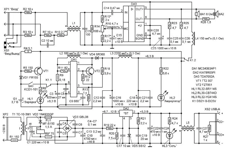

Схема предлагаемой АС показана на рис. 1. По сравнению с конструкциями [1, 2] она более функциональна, может работать как от имеющегося в ней сетевого блока питания, так и от встроенного литиевого аккумулятора G1. Его подзарядка происходит автоматически при включении устройства в сеть. Кроме того, АС оснащена USB-розеткой XS2, к которой можно подключить для питания и подзарядки аккумуляторов различные "карманные" мультимедийные звуковоспроизводящие аппараты, при этом, в отличие от [1], питание внешних устройств и работа встроенного в АС УМЗЧ возможны одновременно.
Схема АС
Рис. 1. Схема АС
Входной сигнал поступает на вилку XP1, проходит через сумматор R2R3, RLC-фильтр L1C11R14, разделительный конденсатор C14 и далее на вход микросхемы TDA7052A (DA3), представляющей собой мостовой усилитель мощности ЗЧ с однополярным питанием и электронной регулировкой громкости. Микросхема может работать при напряжении питания 4,5...18 В, её максимальная выходная мощность - 1,1 Вт, максимальная рассеиваемая мощность - 1,25 Вт. Громкость регулируют переменным резистором R16. Демпфирующие цепи R23C25, R25C26 и резистор R26 предотвращают возможное самовозбуждение микросхемы на ультразвуковых частотах. К выходу усилителя подключены динамическая головка BA1 и рупорный пьезокерамический звукоизлучатель BA2, предназначенный для воспроизведения верхних звуковых частот. При напряжении питания 6,3 В максимальная амплитуда сигнала на головке BA1 - около 6,5 В.
Питается УМЗЧ напряжением 5,3 или 6,3 В через LC-фильтр L4C23C20. Включённая в разрыв общего провода УМЗЧ цепь C2R7R10 предотвращает повреждение устройства, к которому подключён вход усилителя, если оно получает питание от розетки XS2 и при этом его минусовый провод питания не является общим проводом гнезда для подключения головных телефонов или внешнего УМЗЧ. К гнезду XS1 можно подключить головные стереотелефоны или другой УМЗЧ.
В устройстве применён стандартный литий-ионный аккумулятор ёмкостью 2700 мА·ч от мобильного телефонного аппарата. Поскольку номинальное напряжение таких аккумуляторов обычно всего 3,7 В, то чтобы получить большую выходную мощность, УМЗЧ подключается к аккумулятору через повышающий преобразователь напряжения, собранный на микросхеме MC34063AP1 (DA1). Напряжение аккумулятора G1 поступает на его вход через замкнутые контакты выключателя SA1 и контакты K1.1 реле K1. Выходное напряжение преобразователя - около 6,3 В - задано резисторами R18, R13. На транзисторе VT2, имеющем небольшое напряжение насыщения, собран внешний электронный ключ. Максимальный ток нагрузки, подключаемой к выходу преобразователя напряжения, может достигать 0,5 А при напряжении на входе DA1 не менее 3,3 В. О питании УМЗЧ от встроенного аккумулятора сигнализирует светодиод HL2 синего цвета свечения.
При напряжении аккумулятора 3,3 В (почти разряженный аккумулятор) КПД преобразователя составляет 63 %, а при 4,2 В (полностью заряженный аккумулятор) - около 74 %. Время непрерывной работы АС от аккумулятора при средней громкости (выходная мощность около 0,2 Вт) - примерно 15 ч.
Напряжение сети 230 В поступает на первичную обмотку понижающего трансформатора T1 через защитный резистор R1. С вторичной обмотки переменное напряжениеоколо 10 В через полимерный самовосстанавливающийся предохранитель FU1 поступает на выпрямительный мост VD3. Конденсатор C10 сглаживает пульсации выпрямленного напряжения.
На интегральной микросхеме KIA78R05PI (DA2) собран линейный стабилизатор напряжения. Отличительная особенность микросхем серии KIA78RxxPI - работоспособность при напряжении между входом и выходом всего 0,5 В при токе нагрузки 1 А (обычным стабилизаторам, например, серий 7805, КР142ЕН5, требуется, чтобы напряжение на входе было больше на 2...3 В, чем на выходе). Диод Шотки VD5 повышает выходное напряжение стабилизатора примерно на 0,3 В.
При включении устройства в сеть начинает светить зелёный светодиод HL3, срабатывает реле K1, и его контакты K1.1 отключают аккумулятор G1 от преобразователя напряжения, а K1.2 переключают цепь питания УМЗЧ с выхода преобразователя на выход линейного стабилизатора на микросхеме DA2. Поскольку выходное напряжение последнего на 1 В меньше, чем импульсного повышающего преобразователя, громкость звучания АС при переходе на сетевое питание автоматически понижается. Так сделано потому, что работа этой АС от сети не основная её функция - при наличии сети обычно имеется возможность подключения звуковоспроизводящих устройств к стационарным УМЗЧ.
Аккумулятор G1 заряжается от линейного стабилизатора через токоограничивающий резистор R4 и диод VD1. При достижении на выводах аккумулятора напряжения около 4,25 В встроенный контроллер отключает его от зарядной цепи, германиевый транзистор VT1 закрывается, красный светодиод HL1 гаснет.

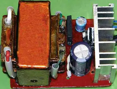

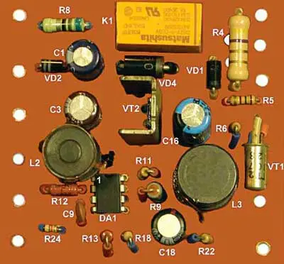

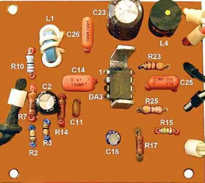

Большинство деталей АС смонтированы на трёх монтажных платах из стеклотекстолита, монтаж - двухсторонний навесной. Размеры платы УМЗЧ (рис. 2) - 60x55, повышающего преобразователя напряжения (рис. 3) - 70x68, а линейного источника питания (рис. 4) - 80x55 мм. Модульная конструкция узлов устройства значительно облегчает сборку, компоновку и последующую модернизацию АС.
Плата УМЗЧ
Рис. 2. Плата УМЗЧ
Плата повышающего преобразователя напряжения
Рис. 3. Плата повышающего преобразователя напряжения
Линейный источник питания
Рис. 4. Линейный источник питания

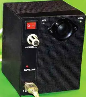

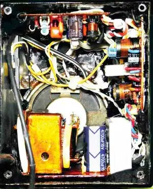

Корпус устройства размерами 103x98x125 мм склеен из полистирола. Передняя стенка в месте установки головки BA1 перфорирована отверстиями диаметром 1 мм, в задней стенке просверлено 225 вентиляционных отверстий диаметром 3 мм. Головка BA2 установлена снаружи корпуса. Вид на компоновку узлов показан на рис. 5, внешний вид АС - на рис. 6.
Рис. 5. Вид на компоновку узлов
Внешний вид АС
Рис. 6. Внешний вид АС
