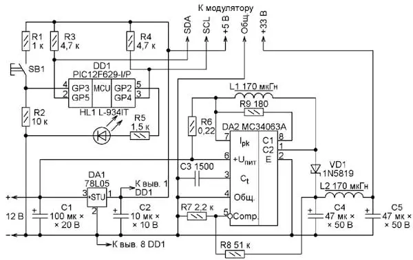

Схема загрузчика управляющих байтов в микросхему модулятора TA1243CF приведена на рис. 1. Один из двух каналов выбирают, подавая на устройство питание при нажатой кнопке SB1. Её следует удерживать нажатой ещё около 2 с после включения питания. Каждая такая операция выбирает поочерёдно один из двух каналов. Если включать питание, не нажав на кнопку, модулятор будет работать на ранее выбранном канале.
Рис. 1. Схема загрузчика управляющих байтов в микросхему модулятора TA1243CF
О завершении передачи пяти байтов светодиод HL1 сигнализирует чередой вспышек. Затем микроконтроллер DD1 "засыпает" и остаётся в этом состоянии до выключения питания.
Устройство питают постоянным напряжением 12 В. Но в нём имеется повышающий преобразователь напряжения на микросхеме DA2 (MC34063), выходное напряжение которого +33 В необходимо для варикапов модулятора. Напряжение +5 В, полученное от интегрального стабилизатора DA1 (78L05), питает микроконтроллер и блок модулятора.

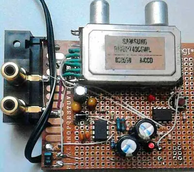

Все элементы, включая извлечённый из видеомагнитофона блок модулятора, я расположил на монтажной плате подходящих размеров (рис. 2).
