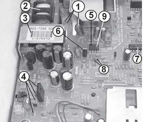

Принцип работы блока питания
БП принтера расположен на плате DC. Блок питания выполнен по схеме импульсного источника на основе ШИМ-контроллера типа STR-Z2756 (IC501).
На выходе БП формируются стабилизированные напряжения +24, +5 и 3,3 В. Напряжением +24 В питаются двигатели принтера, операционные усилители, соленоид подачи бумаги, реле включения нагревательного элемента узла термозакрепления и высоковольтных источников. Напряжения +5 и +3,3 В используется для питания микросхем платы DC, платы форматирования, светодиодов датчиков, лазера и т.д. В состав БП включена схема управления нагревательным элементом узла термозакрепления и схема защиты узла термозакрепления от перегрева.
Входные цепи блока обеспечивают защиту от импульсных помех и повышенного напряжения сети. Они включают в себя следующие элементы: R101 (1 на рис. 1), С101 (2), VZ101 (3), L101 (4), L102 (5), С104 (6), С105 (7), С106 (8), L103 (19).
Фрагмент платы DC — первичные цепи блока питания
Рис. 1. Фрагмент платы DC - первичные цепи блока питания
Входные цепи блока содержат следующие элементы защиты:
- предохранитель FU101 и вари-стор VZ101 защищают первичную часть блока от повышенного напряжения питающей сети;
- термистор TN101 типа NTC (с отрицательным ТКС) ограничивает ток через диодный мост при включении блока;
Переменное напряжение сети выпрямляется диодным мостом DA101 (11 на рис.1) и сглаживается электролитическим конденсатором С107. В результате на выходе диодного моста присутствует постоянное напряжение около 310 В.
Импульсный преобразователь реализован на микросхеме IC501 типа STR-Z2756 (12 на рис. 1). Микросхема включает в себя ШИМ-контроллер и мощный ключевой транзистор, используемый для коммутации первичной обмотки импульсного трансформатора. Напряжение для запуска микросхемы в момент включения снимается с диодного моста через делитель R540-R542 R544 R545 (13 на рис. 1). В рабочем режиме микросхема питается от обмотки трансформатора Т501 (2 на рис. 2) через ограничительный резистор R505 и выпрямитель D502 C503 (1 на рис. 2).
Вторичные напряжения +24 и +5 В формируются из импульсных напряжений вторичных обмоток трансформатора Т501 двухполупериодными выпрямителями, реализованными на диодных сборках DA501 и DA502. Сборки установлены на радиаторе (5 на рис. 2). Напряжение +3,3 В формируется стабилизатором Q502 IC505 R537 R539 из напряжения канала +5 В (4 на рис. 2).
Фрагмент платы DC — вторичные цепи блока питания
Рис. 2. Фрагмент платы DC - вторичные цепи блока питания
Стабилизация выходных напряжений реализована методом ШИМ. Напряжение обратной связи с шин +5 и +24 В подается на микросхему IC501 через регулируемый стабилизатор IC504 (6 на рис. 2) и оптрон РС501 (5 на рис. 2).
Схема защиты блокирует работу БП в случаях превышения тока по каналу +5 В и превышения напряжения в каналах +24 и +5 В. Блокировка осуществляется подачей сигнала на выв. 7 микросхемы IC501.
Превышение тока в цепи источника +5 В отслеживается компаратором IC302-1 (7 на рис. 2) и резистивными делителями, а превышение напряжения по шинах +24 В и +5 В - стабилитронами ZD505 и ZD502 (8 на рис. 2) соответственно. Сигнал блокировки через оптрон РС502 (9 на рис. 2) подается на вход микросхемы IC501 и блокирует работу ШИМ-контроллера.
Схема управления нагревательным элементом узла термозакрепления включает в себя симистор Q101, установленный на радиатор (14 на рис. 1). Симистор управляется микроконтроллером через транзистор Q102 (15 на рис. 1) и оптрон SSR101 (16 на рис. 1). Для защиты симистора установлен варистор VZ103. Для контроля температуры узла термозакрепления используется терморезистор, расположенный на обратной стороне керамической пластины нагревательного элемента. Сигнал с датчика через резистивный делитель подается на аналоговый вход микроконтроллера и на вход компаратора IC302-2, выход которого используется для управления реле RL101 через ключ на транзисторе Q103 (17 и 18 на рис. 1).
Симистор управляется микроконтроллером принтера на основании анализа сигнала с датчика температуры. Компаратор сравнивает напряжение с датчика температуры с опорным напряжением. При определении перегрева сигнал с компаратора отключает реле RL101 и соответственно питания нагревательного элемента. Дополнительно реле может управляться сигналом с микроконтроллера (разогрев, режим ожидания и возникновение фатальных ошибок). Номиналы элементов блока питания приведены в таблице 1.

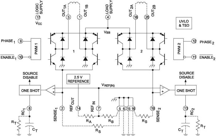

Неисправность узла привода
Принтер включается, индикатор на ПУ светится. Слышен звук срабатывания реле питания нагревательного элемента узла термозакрепления и звук запуска двигателя блока лазера. Не включается двигатель привода
Возможные причины:
- заклинивание механических узлов (редуктор, картридж и т. д.);
- нет контакта в разъеме подключения двигателя привода;
- неисправен двигатель;
- неисправна микросхема драйвера двигателя 1С401 (A3964SLB);
- неисправна плата DC.
1.    Проверяют механику принтера. Для исключения неисправности (заклинивания) картриджа его вынимают из принтера или устанавливают заведомо исправный.
2. Проверяют подключение (контакты) разъема двигателя.
3. Путем замены на заведомо исправный проверяют двигатель привода. Проверить обмотки двигателя на обрыв можно омметром. Сопротивление обмоток (контакты разъема 1-2 и 3-4) должно составлять около 6 Ом.
4. При неисправности микросхемы драйвера ее заменяют. Встроенные силовые транзисторы микросхемы (только короткое замыкание переходов "коллектор - эмиттер") можно проверить омметром, руководствуясь документацией на микросхему [2]. Проверку выполняют при отключенном разъеме двигателя привода на выводах микросхемы, расположенной на обратной стороне платы DC (1 на рис. 3). Номера выводов и их соответствие транзисторам ключей приведены на рис. 4. Сопротивление, в зависимости от полярности подключения тестера, ориентировочно должно составлять 100...150 Ом и 1.2 кОм. Аналогичную проверку можно выполнить, не снимая плату DC с принтера. Для этого снимают шлейф с двигателя привода и измеряют тестером сопротивление между контактами разъема шлейфа и "землей" и между контактами и шиной +24 В. Сопротивление, в зависимости от полярности подключения тестера, должно составлять 100...150 Ом и 1...2 кОм. Если сопротивление близко к нулю, то пробит соответствующий ключ в микросхеме драйвера. В этом случае микросхема подлежит замене с обязательной проверкой двигателя привода (межвитковое замыкание или обрыв).
5. Проверяют плату DC заменой.
Фрагмент платы DC
Рис. 3. Фрагмент платы DC
Архитектура и расположение выводов ИМС A3964SLB
Рис. 4. Архитектура и расположение выводов ИМС A3964SLB
