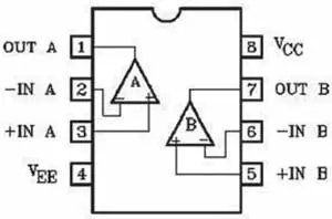

Напряжение VCC_S будет подано только в случае, если транзистор QQ802 будет открыт. А для этого на его базу должен поступать соответствующий сигнал с выхода (выв. 1) сдвоенного компаратора, выполненного на ИМС ICQ803 типа KIA393 (рис. 4). На инвертирующий вход компаратора (выв. 2) подается напряжение VCC2-ON (см. ниже), а на неинвертирующий вход (выв. 5) - стабилилизированное напряжение, полученное из переменных напряжений питающей сети (AC_LINE и AC_NEUTRAL на рис. 1).
Структурная схема микросхемы KIA393
Рис. 4. Структурная схема микросхемы KIA393

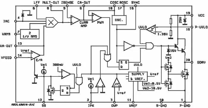

ИМС ICP801 типа L4981A выполняет функции стабилизатора напряжения и ККМ (англ. PFC - Power Factor Corrector), что обеспечивает высокую экономичность источника питания. ИМС обеспечивает очень высокий показатель фактора мощности (вплоть до 0,99) и "мягкий" старт с током, не превышающим 0,3 мА, а также имеет встроенные устройства защиты от перенапряжения и увеличения тока свыше установленного значения.
В ИМС L498M (рис. 6) имеются: ИОН, усилитель сигнала ошибки, усилитель тока, генератор, пороговое устройство по низкому уровню, узел раскачки затворов мощных полевых транзисторов, защитные устройства и другие узлы.
Структурная схема микросхемы L4981
Рис. 6. Структурная схема микросхемы L4981
Для слежения за изменениями значений выпрямленного напряжения и тока входы ИМС ICP801 подключены к цепям VAC_A и VAC_B. Так, к цепи VAC_A через резисторы RP805, RP806, RP808, RP840, RP841 подключен выв. 4 микросхемы, а через резисторы RP802, RP803, RP804, RP838, RP839, RP814 - ее выв. 7; к цепи VAC_В через резистор RP809 подключен выв. 2 микросхемы, а через резистор RP815 - ее выв. 8. Стабилитрон ZDP804, подключенный к выв. 5 ИМС ICP801, является ИОН.
Изменения значений напряжения и тока обрабатываются ИМС и изменяют параметры ШИМ сигналов, воздействующих на затворы полевых транзисторов, обеспечивая стабилизированное напряжение PFC_OUT_DC400V_A на включенных параллельно кон-
денсаторах СР802 и СР803. Резисторы RP829-RP837, RP842-RP845, RP851, RP854, RP859 необходимы для разрядки этих конденсаторов после отключения сетевого питания. Диод DP801 служит для передачи входного напряжения на выход в начальный момент. Включенные параллельно диоды DP802 и DP810 выпрямляют, напряжение с обмотки 8-10 трансформатора ТР802, и создают добавочное напряжение. Тем самым выходное напряжение на конденсаторах СР802 и СР803 достигает 400 В. В стационарном режиме диод DP801 закрывается выходным напряжением.
Напряжение обратной связи снимается с включенных параллельно резисторов RP836, RP859 и подается на выв.14 ИМС ICP801 (VFEED). Для контроля перенапряжения на выходе ККМ с включенных последовательно резисторов RP851, RP832, RP854 снимается напряжение и подается на выв. 3 ИМС ICP801 (OVP). С последовательно включенных резисторов RP832 и RP854 снимается напряжение VCC2_ON, которое подается на инвертирующий вход компаратора (см. рис. 1).
