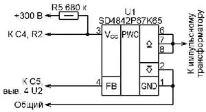

Компактный импульсный блок питания S-12-12 даёт стабилизированное напряжение 12 В при токе нагрузки до 1 А. Обычно его используют для питания светодиодных светильников, систем видеонаблюдения и систем охранной сигнализации. У меня, отработав недолгое время, этот блок сломался, после чего несколько лет пролежал в ожидании микросхемы SD4842P67K65 или её близкого аналога из серии SD484x. Поскольку приобрести такую микросхему не удалось, было решено установить в блок более распространённую FSDH321. Обе они имеют одинаковое функциональное назначение, близкие параметры и выпускаются в корпусе DIP-8.
Схема включения микросхемы SD4842P67K65 в блоке S-12-12 показана на рис. 1. Позиционные обозначения элементов соответствуют нанесённым на плату блока. Микросхема FSDH321 была установлена вместо неё и подключена по схеме, изображённой на рис. 2. Добавлены были отсутствовавшие ранее резистор R11' и стабилитрон VD8'.
Рис. 1. Схема включения микросхемы SD4842P67K65 в блоке S-12-12

К выводам 6-8 микросхемы FSDH321 я припаял дополнительный теплоотвод - медную пластину толщиной 0,6 мм с площадью охлаждающей поверхности 2 см2.
Кроме замены микросхемы, имевшийся в блоке питания диод 1N4007 (D5) был заменён более быстродействующим диодом UF4007. Такой же диод можно установить и на место D6. Параллельно оксидным конденсаторам C8 и C9 были подключены керамические конденсаторы ёмкостью 1 мкФ в корпусе для поверхностного монтажа. Они были припаяны между выводами конденсаторов С8 и C9 со стороны печатных проводников.
Первое подключение отремонтированного блока питания к сети желательно производить через лампу накаливания 230 В, 25 Вт.
Нужно сказать, что при первом включении блока моментально вышел из строя диод Шотки SR3100 (D7) в выпрямителе выходного напряжения. Возможная причина этого могла быть в более высокой рабочей частоте новой микросхемы или в том, что автор уменьшил ёмкость конденсатора C5 до 22 нФ (согласно типовой схеме включения микросхемы FSDH321). После возвращения на это место прежнего конденсатора ёмкостью 100 нФ и замены диода Шотки SR3100 быстродействующим кремниевым диодом MUR460 работоспособность блока восстановилась. Размах напряжения между выводами диода D7 - около 60 В при токе нагрузки 1 А и около 85 В без нагрузки.
