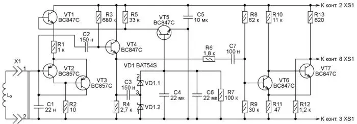

Принципиальная схема приставки показана на рис. 1. Она подобна использованной в [5], а небольшие отличия связаны с применением деталей других типов. Выходной сигнал приставки представляет собой последовательность прямоугольных импульсов амплитудой около 3 В, следующих с частотой, равной резонансной частоте измерительного колебательного контура LxC 1. Назначение элементов схемы и работа устройства описаны в [4, 5] и поэтому здесь не рассматриваются.

Приставку подключают к разъёму ХS1 комбинированного прибора трёхпроводным плоским кабелем. Доработка самого прибора свелась к изменению программы его микроконтроллера, которая теперь, кроме ранее имевшихся функций, предусматривает приём сигнала приставки, его обработку и вывод на ЖКИ значения измеренной индуктивности.

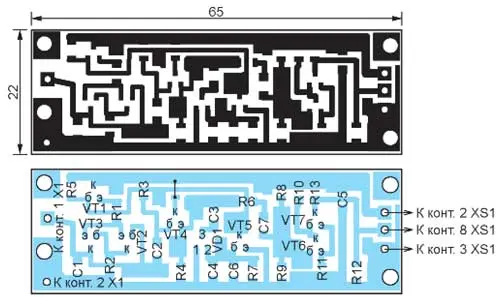

В приставке применены только компоненты для поверхностного монтажа, что позволило разместить их на печатной плате размерами 22x65 мм, чертёж которой показан на рис. 2. Резисторы и конденсаторы - типоразмера 1206.

Применять в качестве С1 (входит в измерительный колебательный контур) конденсатор с номинальной ёмкостью, отличающейся от указанной на схеме, недопустимо, поскольку это может привести к сбоям в работе программы. Но подбирать его ёмкость с большой точностью нет необходимости. Подборка заменена программной калибровкой прибора. Однако желательно установить здесь конденсатор с минимальным ТКЕ, например, с диэлектриком NPO.
Готовую плату поместите в корпус подходящих размеров. Для подключения измеряемой индуктивности удобно использовать двухконтактный пружинный зажим для акустических систем.

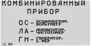

После подключения приставки и подачи питания на ЖКИ прибора появится главное меню (рис. 3). Для входа в режим измерения индуктивности нужно дважды нажать на клавишу "ГН". Первое переведёт прибор в режим генератора, а второе - в режим измерения индуктивности. В верхней части экрана ЖКИ будет выведено название режима, а в его нижней строке - подсказка, из которой следует, что для выполнения калибровки должна быть нажата клавиша 2, а для измерения индуктивности - клавиша D.

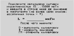

При запуске калибровки на экран выводится сообщение (рис. 4) с предложением подключить к приставке образцовую индуктивность, ввести её значение и выполнить калибровку, либо отказаться от неё. Рекомендуется выбирать образцовую индуктивность в указанных на экране пределах, так как в этом случае погрешность измерения минимальна. Если в процессе ввода значения допущена ошибка, то можно, нажав на клавишу #, ввести его заново.

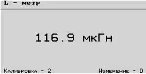

Выполнив калибровку, прибор автоматически измеряет образцовую индуктивность и выводит на экран её значение (рис. 5). При отказе от калибровки измерение образцовой индуктивности также будет выполнено, но некалиброванным прибором с недостоверным результатом.
Значение измеряемой индуктивности на экране прибора
Рис. 5. Значение измеряемой индуктивности на экране прибора
Для измерения неизвестной индуктивности нужно подключить её к приставке и нажать на клавишу D прибора. При попытке измерить индуктивность, значение которой выходит за допустимые для прибора пределы, на экран будет выведено сообщение об отказе от измерения по этой причине.
