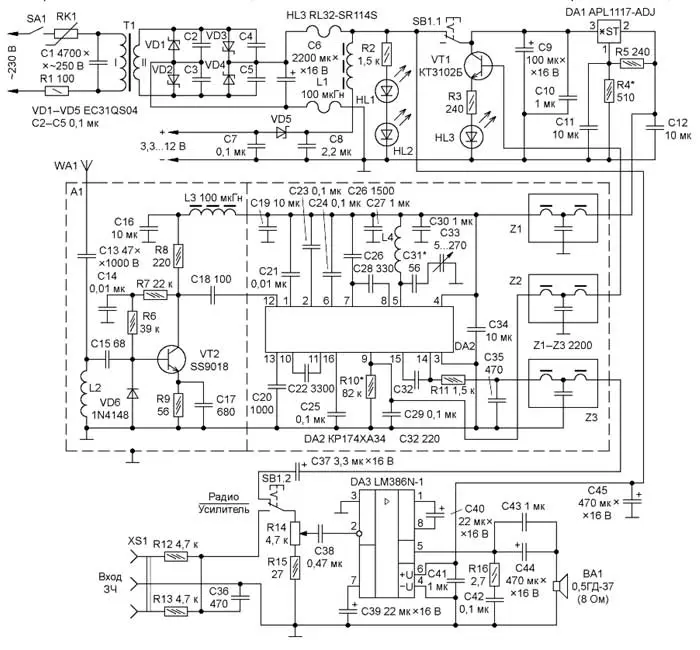

Схема УКВ-радиоприёмника показана на рис. 1. От исходного устройства остались корпус, переменный конденсатор с верньерным устройством, переменный резистор регулятора громкости, монтажная плата и динамическая головка. УКВ-радиосигнал с телескопической антенны WA1 через разделительные конденсаторы C13, C15 поступает на УВЧ, собранный на высокочастотном малошумящем транзисторе VT2 по схеме с общим эмиттером. Диод VD6 защищает этот транзистор от повреждения. Напряжение смещения на базу VT2 поступает с вывода коллектора этого транзистора через резисторы R6, R7. Конденсатор C14 предотвращает образование ООС по ВЧ, повышая усиление этого каскада на высоких частотах. Нагрузкой транзистора служит резистор R8. Питается каскад УВЧ напряжением около 4,1 В через фильтр L3C16.
Рис. 1. Схема УКВ-радиоприёмника
Усиленный ВЧ-сигнал через разделительный конденсатор C18 поступает на вход микросхемы DA2 (вывод 12). На радиостанции приёмник настраивают с помощью переменного конденсатора C33, который перестраивает рабочую частоту колебательного контура. Конденсатор C31 - растягивающий. Параметры колебательного контура выбраны так, чтобы охватить диапазон частот 63...110 МГц. Немного расширенный диапазон принимаемых частот выбран для того, чтобы при старении элементов, сильных изменениях окружающей температуры радиостанции, находящиеся на краях диапазона, не оказались DA1 APL1117-ADJ за "бортом". НЧ-сигнал звуковой частоты с выхода DA2 (вывод 14) через фильтры R11C35, Z3, разделительный конденсатор C37 и замкнутые контакты переключателя SB1.2 поступает на регулятор громкости - переменный резистор R14. С вывода 9 DA2 снимается напряжение для управления светодиодным индикатором уровня сигнала настройки на радиостанцию. Это напряжение через фильтр С29Z2 поступает на эмиттерный повторитель VT1. При точной настройке нарадиостанцию и высоком уровне сигнала светодиод гаснет.

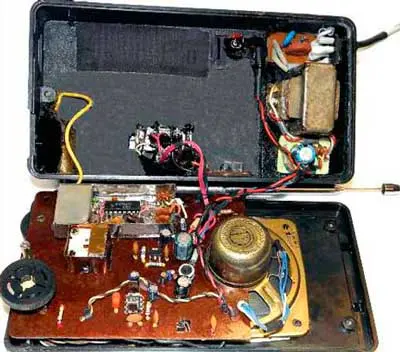

УКВ-модуль A1 собран на отдельной печатной плате из фольгированного с двух сторон стеклотекстолита размерами 65x28 мм толщиной 2 мм. Модуль экранирован лужёной жестью, УВЧ на транзисторе VT1 экранирован от микросхемы DA2. Переменный конденсатор также экранирован. Нижний слой фольги также используется как экран. С общим проводом верхнего слоя нижний слой фольги связан 15 перемычками, равномерно распределёнными по плате. На верхнем слое фольги проводники вырезаны ручной фрезой под имеющиеся детали (рис. 2).

УКВ-модуль получает питание около 4,1 В через фильтр Z1 от стабилизатора напряжения DA1 и сохраняет работоспособность при снижении напряжения питания до 1,9 В. Поскольку настройка нарадиостанции осуществляется переменным конденсатором, из-за изменения напряжения питания она не сбивается. Аналогичный модуль был использован при переделке радиоприёмников "Selga-404", "Юность КП-101", "Сигнал РП-204" и для модернизации радиоприёмника "Россия РП-303", а также, с некоторыми изменениями, в других конструкциях.
Усилитель звуковой частоты собран на интегральной микросхеме DA3 (LM386N-1). Резистор R15 исключает работу в режиме нулевой громкости, уменьшая вероятность того, что радиоприёмник будет работать, когда в нём нет необходимости. Нагрузкой усилителя DA3 служит динамическая головка BA1, подключённая к выходу микросхемы через разделительный конденсатор C44. Демпфирующая цепь R16C42 предотвращает самовозбуждение микросхемы DA3 на ультразвуковых частотах.
Поскольку многие мобильные цифровые устройства имеют плохое качество звучания, их желательно подключать к внешнему УЗЧ. С этой целью новый радиоприёмник оснащён гнездом XS1. Переключателем SB1 выбирают режим работы "Радио"/"Усилитель". Резисторы R12, R13 суммируют стереосигнал в монофонический, конденсатор C36 препятствует поступлению на вход УЗЧ радиочастот. Чувствительности УЗЧ достаточно, чтобы работать с любым цифровым мультимедийным аппаратом.
Сегодня не принято "ходить" с такими радиоприёмниками, поэтому автономное питание в устройстве не предусмотрено. Но при необходимости можно подключить внешний источник автономного питания напряжением 3,3...12 В, например [4-6]. Диод Шотки VD5 защищает устройство от переполюсовки напряжения питания. Вместо батареи гальванических элементов или аккумуляторов в корпус приёмника встроен сетевой блок питания. Напряжение сети 230 В поступает на первичную обмотку понижающего трансформатора T1 через замкнутые контакты выключателя SA1, предохранительный резистор R1 и терморезистор RK1 с положительным температурным коэффициентом сопротивления, работающий как высоковольтный самовосстанавливающийся предохранитель. В случае увеличения тока через первичную обмотку трансформатора, например, при аномально высоком напряжении сети, терморезистор разогревается, его сопротивление увеличивается с 20...30 Ом до десятков и даже сотен килоом, что предотвращает повреждение трансформатора. С вторичной обмотки T1 переменное напряжение около 8,5 В поступает на мостовой диодный выпрямитель, собранный на диодах Шотки VD1-VD4. Конденсатор C6 сглаживает пульсации выпрямленного напряжения.
На микросхеме DA1 (APL1117-ADJ) собран стабилизатор напряжения +4,1 В. Выходное напряжение устанавливают подборкой резистора R4 - чем меньше его сопротивление, тем меньше выходное напряжение. Светодиоды HL1, HL2 светят при наличии напряжения питания выше 5 В, они предназначены для подсветки шкалы настройки.

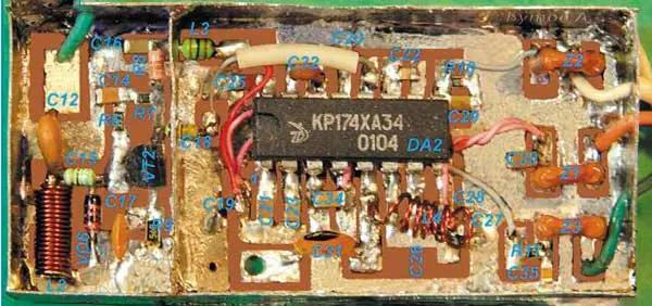

Вид на компоновку узлов в корпусе показан на рис. 3. Клавишный выключатель питания KCD-2011 (SA1) размещён на задней стенке корпуса радиоприёмника рядом с сетевым трансформатором, его можно заменить, например, на MRC-101-6A, KCD1-101. Переключатель SB1 - RS10. Резистор R1, конденсатор C1 и терморезистор RK1 размещены на отдельной плате размерами 35x20 мм. Диоды VD1-VD4, конденсаторы C2-C6 смонтированы на плате размерами 35x24 мм. Резисторы R12, R13, конденсатор C36 и гнездо XS1 установлены на плате размерами 33x18 мм. УКВ-модуль приклеен к основной плате устройства с таким расчётом, чтобы провод от конденсатора C31 к С33 был как можно короче. Узлы УЗЧ и стабилизатора напряжения размещены на основной плате. Монтаж - навесной. Не пренебрегайте корректной разводкой общего провода для цепей питания, сигнальных и высокочастотных.

Налаживание в основном сводится к установке границ диапазона. Подбором ёмкости конденсатора C31 устанавливают нижнюю границу принимаемого УКВ-диапазона. Растягивая и сжимая витки катушки L4, устанавливают верхнюю границу диапазона. Подключив приёмник к внешней УКВ-антенне и настроив его на местную радиостанцию, резистор R10 подбирают, ориентируясь на большее его сопротивление, чтобы светодиод HL3 не светился. На этом настройка устройства закончена.
Радиоприёмник, изготовленный по схеме рис. 1, принимает все местные радиостанции на подключённый в качестве антенны кусок провода длиной 10 см, приём ведётся с расстояния около 30 км от передающей антенны. На максимальной громкости устройство потребляет от сети 230 В ток 16 мА. При питании устройства от внешнего источника постоянного напряжения 6 В потребляемый ток - около 80 мА на максимальной или 20 мА на минимальной громкости в режиме "Радиоприёмник" или 6 мА в режиме "Усилитель" при отсутствии сигнала.
