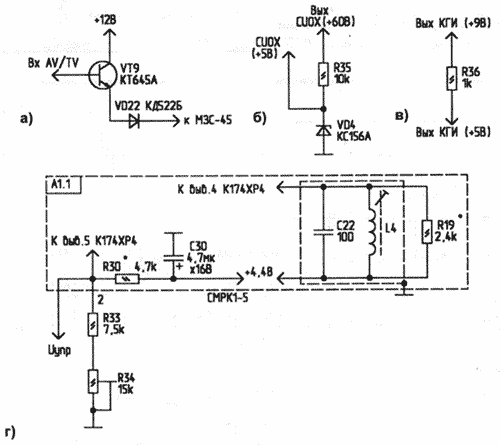

   Предлагаю методику установки в телевизоры 4-го поколения 4УСЦТ модуля дистанционного управления МСН-501-11, системы телетекста (модуль декодера телетекста МДТ-655, МДТ-690 или МДТ-656), а также модуля согласования с разъемом "SCART" (МЗС-45).Для согласования платы КОС-401 (КОС-402, КОС-406) с системой ДУ необходимо установить ряд элементов согласования (рис.1). Для подключения платы МЗС-45 необходимо применить каскад на транзисторе, который совместно с выходным транзистором в МСН-501-11 образует инвертор с усилителем тока (рис.1 а).
Согласование платы КОС-401 (КОС-402, КОС-406) с системой ДУ
Рис.1. Согласование платы КОС-401 (КОС-402, КОС-406) с системой ДУ
   Поскольку для питания модуля ДУ используется напряжение 5 В, выходные сигналы должны иметь те же величины (не более 5 В). В телевизоре напряжение синхронизирующего импульса обратного хода луча (СИОХ) имеет амплитуду 60 В, а напряжение кадрового гасящего импульса немного превышает 9 В. Превышение амплитуды входных сигналов в МСН выведет из строя центральный процессор, а снижение уровня ниже 2,8 В (уровень логической "1") приведет к исчезновению на экране телевизора графического изображения регулировок. На рис.1 б, в показаны схемы формирователя импульсов СИОХ и КГИ с амплитудой, необходимой для нормальной работы МСН.
   Для управления громкостью необходимо подавать на вывод 2 модуля радиоканала (СМРК) напряжение 0...3.6 В. В СМРК-1-3, СМРК-1-5 имеется встроенный делитель напряжения, который совместно с внешними резисторами R33, R34, показанными на рис.1 г, и выходным сопротивлением МСН-501-11 обеспечивает данную регулировку. Для расширения полосы захвата АПЧГ желательно подпаять параллельно контуру АПЧГ (L4-C22 в СМРК-1-5) резистор R19 сопротивлением 2,4 кОм.

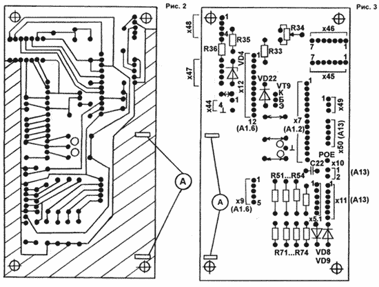

Печатная плата блока согласования
Рис. 2-3. Печатная плата блока согласования
   Итак, для модернизации телевизора и установки в него всех современных "наворотов" необходимо проделать следующие операции.
   1. Изготовить печатную плату блока согласования (рис. 2 и 3), в которую будут устанавливаться модули телетекста и сопряжения.

   5.Установить в плату согласования модуль декодера телетекста в разъем Х7 (рис.3) и плату согласования (УЗЧ) МЗС-45 в разъемы Х12 и Х9. При помощи стоек в плате МЗС-45 жестко ее закрепить (пропаять отверстия "А").
   6.Установить плату соединений на боковой стенке телевизора. Разъем XS2 "SCART" платы МЗС-45 должен располагаться напротив отверстия прямоугольной формы в задней крышке телевизора.

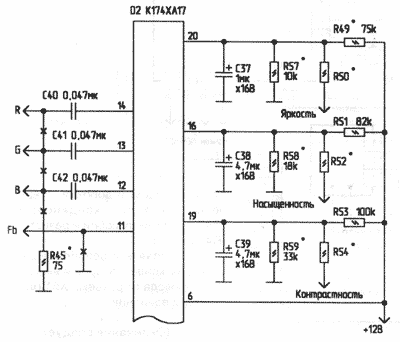

   8. Установить вместо резисторов R50, R52, R54 проволочные перемычки, вместо R49 - резистор сопротивлением 75 кОм, вместо R57 -10 кОм, R51 - 82 кОм, R58 - 18 кОм, R59 - 33 кОм (рис.4).
Замена резисторов
Рис. 4

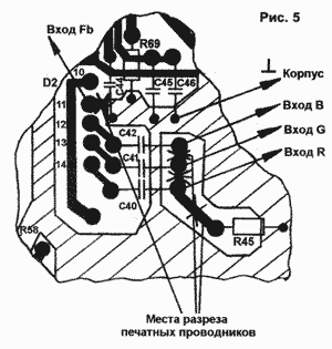

   9. Перерезать на КОС дорожки, соединяющие вывод 11 ИМС D2 с общим проводом, и дорожки, соединяющие выводы конденсаторов С40...С42 между собой и резистором R45 (рис.5).
Перерезка на КОС дорожек
Рис. 5
