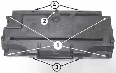

Крепления картриджа
Рис. 1. Крепления картриджа

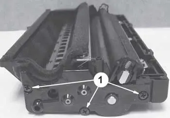

1. Располагают картридж фотобарабаном к себе и вниз. Слегка постукивают по дальней стороне верхней крышки (для осыпания остатков тонера с нее в заправочный бункер).
2. Откручивают пять саморезов (рис. 1, поз. 1, 2) крепления крышки к корпусу.
3. Освобождают две защелки (рис. 1, поз. 3). Приподнимают ближнюю сторону верхней крышки, отводят от себя, вынимают из защелок (поз. 4), расположенных на дальней стороне, и снимают крышку картриджа.
4. Высыпают остатки тонера из бункера и очищают пылесосом крышку и нижнюю часть картриджа, в доступных для очистки местах от тонера.

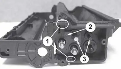

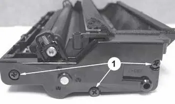

5. Располагают картридж правой стороной к себе и откручивают три самореза крепления правой боковой крышки (рис. 2, поз. 1). С помощью плоской отвертки аккуратно отодвигают боковую крышку и снимают ее с картриджа.
Саморезы крепления картриджа
Рис. 2. Саморезы крепления картриджа
6. Располагают картридж левой стороной к себе, откручивают три самореза крепления левой боковой крышки (рис. 3, поз. 1) и снимают ее с картриджа (аналогично правой).

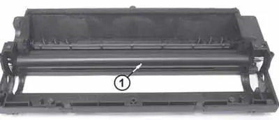

7. Располагают картридж валом заряда к себе вверх и снимают его (рис. 4, поз. 1). При снятии удерживают вал за металлическую ось, не прикасаясь к рабочей поверхности пальцами рук и инструментом.
Снятие вала заряда
Рис. 4. Снятие вала заряда
8. Откручивают два самореза (поз. 2) крепления узла очистки (поз. 3) фотобарабана и вала первичного заряда. Удерживая за металлическое основание, перемещают узел параллельно корпусу картриджа движением вверх и снимают его. При снятии не допускают повреждения ориентирующих штырей, расположенных возле саморезов крепления (поз. 4) и рабочей поверхности фотобарабана.

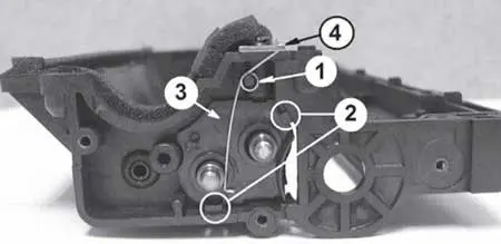

11. Снимают пинцетом контактную пружину дозирующего лезвия, расположенную с левой стороны (рис. 5, поз. 1), предварительно запомнив ее расположение.
Снятие контактной пружины дозирующего лезвия
Рис. 5. Снятие контактной пружины дозирующего лезвия

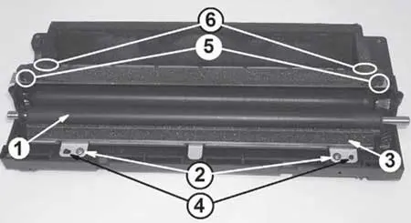

12. Откручивают два самореза крепления дозирующего лезвия (рис. 4. поз. 5). Острым ножом разрезают уплотнительный поролон с левой и правой стороны (поз. 6), аккуратно приподнимают дозирующее лезвие и снимают его с картриджа. При снятии дозирующего лезвия, для сохранения максимально возможной герметичности заправочного бункера картриджа, боковые уплотнители разрезают под уплотнителем, приклеенным к основанию дозирующего лезвия. Разрез выполняют под углом около 30 градусов к его основанию. Для этого приподнимают (подрезают) край полоски уплотнителя, приклеенного к основанию дозирующего лезвия, и разрезают уплотнитель, приклеенный к боковине заправочного бункера. Начало разреза получается под уплотнителем дозирующего лезвия, а окончание - около его металлического основания. При сборке уплотнители перекрывают друг друга в месте разреза и прижимаются верхней крышкой картриджа. Освободить дозирующее лезвие от уплотнителей для его последующего снятия можно и вторым способом. Отсоединяют уплотнитель дозирующего лезвия от уплотнителя, приклеенного к корпусу в зоне их перекрытия, и отклеивают его от металлического основания дозирующего лезвия. Для приклейки уплотнителей при сборке применяют двухсторонний скотч.

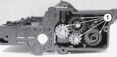

13. Располагают картридж правой стороной к себе. Снимают шестерни редуктора, предварительно запомнив их местоположение (рис. 6. поз. 1).

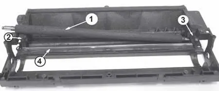

15. Перемещают вал проявки (рис. 8, поз. 1) вправо, до выхода левой оси за пределы пластмассовой пластины, поднимают левую сторону вала вверх до выхода за пределы корпуса и, переместив его влево, вынимают из картриджа в сборе с пластиковыми шайбами, расположенными на металлической оси с левой и правой сторон. При извлечении вал удерживают за металлическую ось, не прикасаясь к его рабочей поверхности.

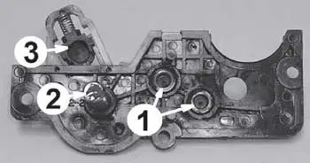

2. Освобождают фиксаторы (рис. 5, поз. 2) и снимают пластину, расположенную с левой стороны картриджа (поз. 3). При снятии не допускают повреждения уплотнителя, наклеенного на пластину с внутренней стороны, и пластмассовых фиксаторов.

2. Очищают и осматривают уплотняющее лезвие заправочного бункера (рис. 9, поз. 4). Обращают внимание на повреждение (деформацию) рабочей кромки и на герметичность приклейки к корпусу. Деформация или повреждение рабочей кромки лезвия недопустимы. При обнаружении дефектов лезвие заменяют. Нарушение герметичности устраняют с помощью клеевой ленты.

7. Очищают рабочую поверхность вала проявки безворсовой салфеткой, смоченной дистиллированной водой, вытирают сухой безворсовой салфеткой и просушивают. Применение растворителей нежелательно. Осматривают рабочую поверхность вала. При обнаружении кольцевых канавок, повреждений или износа вал подлежит замене. Обращают внимание на пластиковые шайбы и качество их очистки от тонера и загрязнений. При невозможности качественной очистки шайб в сборе с валом их снимают, очищают и устанавливают на место.
Примечание.Для перемещения пластиковых шайб по оси вала при установке удобно использовать пластмассовую или металлическую трубку, внутренний диаметр которой больше диаметра вала на 0,2...0,3 мм, а ее торцевая поверхность перпендикулярна оси трубки.
8. Устанавливают вал проявки в корпус картриджа.

10. Очищают пылесосом уплотнители, приклеенные к основанию дозирующего лезвия. Частицы тонера, прилипшие к его рабочей кромке, удаляют безворсовой салфеткой или аккуратно соскребают деревянной зубочисткой (спичкой) с последующей протиркой безворсовой салфеткой. Для очистки допускается применение растворителя (изопропиловый спирт или ацетон). При очистке не допускают деформации дозирующего лезвия. Осматривают рабочую кромку дозирующего лезвия и уплотнители, приклеенные к его основанию. При обнаружении деформации, повреждения или износа рабочей кромки лезвие подлежит замене. Поврежденный уплотнитель удаляют с основания дозирующего лезвия и наклеивают новый (см. далее п. 12).
11. Устанавливают дозирующее лезвие на место и закручивают саморезы крепления. При необходимости восстанавливают поролоновые уплотнители в местах разреза, сделанных при снятии дозирующего лезвия. Для восстановления уплотнителей применяют клеевую ленту.
12. При обнаружении поврежденных уплотнителей и их удаления (см. п. 3, 10 выше) изготавливают и приклеивают новые уплотнители. Для изготовления уплотнителей используют поролон соответствующей толщины. Поролон разрезают на полоски необходимых размеров и приклеивают на клеевую ленту к корпусу картриджа. Особое внимание уделяют местам стыковки уплотнителей. Уплотнитель на основании дозирующего лезвия наклеивают в последнюю очередь. Изготовление и замена уплотнителей подробно описана в [5].

14. Очищают шестерни редуктора от тонера, загрязнений и старой смазки. При обнаружении повреждений или износе шестерни меняют. Наносят тонкий слой смазки на оси шестерен (рис. 7, поз. 3) и устанавливают их на место в порядке, обратном снятию.

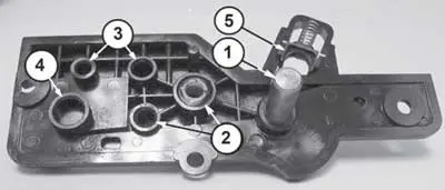

15. Выполняют очистку левой боковой крышки. Особое внимание уделяют контактным площадкам, расположенным с внешней стороны и металлическим подшипникам скольжения (рис.11, поз. 1). Старая токопроводящая смазка подлежит обязательному удалению. Очищают ось фотобарабана (поз. 2) и бушинг вала заряда (поз. 3), а также контактные площадки, расположенные на внешней стороне боковой крышки.

21. Наносят смазку на ось фотобарабана, расположенную на левой боковой крышке в зоне контакта с внутренней поверхностью отверстия его вращения на оси. Токопроводящую смазку наносят тонким слоем в зоне контакта оси с контактной пластиной, расположенной в корпусе фотобарабана, и на валы подачи тонера и проявки с левой стороны картриджа в зоне контакта с металлическими втулками, расположенными на левой крышке.
22. Устанавливают левую боковую крышку. При установке убеждаются в посадке валов в металлические втулки крышки и закручивают три самореза ее крепления к корпусу.
