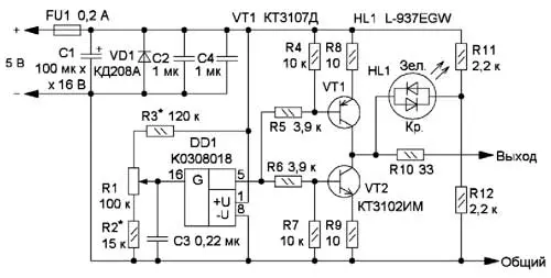

На плату компьютерной мыши от лабораторного БП было подано напряжение 5 В. С помощью осциллографа на выводе 5 этой микросхемы был обнаружен сигнал прямо угольной формы амплитудой около 5 В с частотой 66 кГц. Было выяснено, что частота сигнала на этом выводе зави сит от напряжения на выводе 16, которое задавалось с помощью резистора сопротивлением 270 кОм, установленного между этим выводом и плюсовой линией питания. По итогам экспериментов появилась схема генератора управляемого напряжением (ГУН), выходную частоту которого можно изменять в миллион раз одним переменным резистором без переключения диапазонов.
Схема устройства показана на рис. 1. Частоту генератора устанавливают переменным резистором R1. Чем больше напряжение на выводе 16 микросхемы DD1, тем выше частота выходного сигнала. При напряжении 0,54 В - частота 10 Гц, при 0,74 В - 1000 Гц, при 0,87 В - 10 кГц, при 1,06 В - 50 кГц, при 1,2 В - 100 кГц. Форма сигнала - прямоугольный меандр. В последнем случае снижение напряжения питания с 5 до 3,3 В приводит к уменьшению частоты со 100 до 72 кГц. При верхнем по схеме положении движка перемен-ного резистора R1 минимальное напряжение устройства, при котором сохраняется работоспособность, - 0,9 В, при этом частота выходного сигнала - 31 Гц. При напряжении питания 5 В, частоте 100 кГц и отсутствии нагрузки потребляемый ток - 12 мА. На частоте 0,1 Гц генератор потребляет ток 3...7 мА. С повышением температуры корпуса микросхемы до 80оС выходная частота генератора повышается на 1...2 %.
Рис. 1. Схема устройства
Выход генератора (вывод 5 DD1) - относительно высокоомный, поэтому сигнал на нагрузку подаётся через буферный двухтактный усилитель, собранный на транзисторах VT1, VT2. К выходу усилителя подключён индикатор на двухкристальном двухцветном светодиоде HL1, который при низком уровне выходного напряжения светит зелёным, а при высоком - красным цветом. Мерцания светодиода заметны при частоте до 30 Гц, после чего цвет свечения становится жёлто-оранжевым. Резисторы R11, R12 ограничивают ток через светодиод.
Диод VD1 совместно с плавкой вставкой FU1 защищает устройство от переполюсовки напряжения питания, которая может произойти при работе конструкции от лабораторного блока питания во время её налаживания.
Конденсаторы C1, C2, C4 - блокировочные по цепям питания. Конденсатор C3 подавляет шумы и помехи на управляющем входе микросхемы DD1.

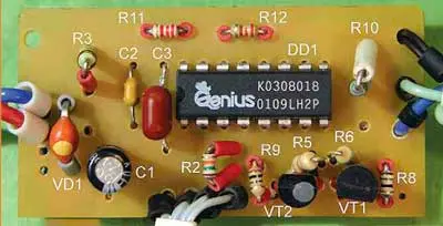

Кроме переменного резистора, светодиода и плавкой вставки, все детали генератора установлены на монтажной плате размерами 26x50 мм (рис. 2). Использована плата от разобранной мыши. Ненужные выступы платы отрезаны. Ненужные детали и дорожки удалены. Новые соединения выполнены тонкими монтажными проводами, для части соединений использованы оставшиеся печатные проводники. Часть элементов установлена со стороны проводного монтажа.

Применены постоянные резисторы Р2-23 или импортные, переменный - СП3-9а, СП4-1. Для плавной подстройки частоты последовательно с резистором R2 можно установить переменный резистор сопротивлением 1...4,7 кОм в реостатном включении. Конденсатор C1 - малогабаритный оксидный импортный, остальные - плёночные или керамические, например, К10-17, К10-50. Диод КД208А можно заменить любым из серий КД209, КД212, КД243, КД247, Ш400х, FR15х. Замена транзистора КТ3107Д - любой из серий КТ3107, КТ6112, КТ6115, КТ668, КТ684, 2SA910, SS9012. Транзистор КТ3102ИМ можно заменить на любой из серий КТ3102, КТ6111, КТ6114, КТ645, КТ660, КТ683, 2SC1815, SS9013. Светодиод L-937EGW с красным и зелёным цветами свечения кристаллов можно заменить любым аналогичным, желательно с повышенной светоотдачей, например L-57EGW.
В зависимости от конкретных требований к выходу устройства взамен усилителя на транзисторах VT1, VT2 можно подключить, например, вход КМОП или ТТЛШ микросхемы. Не обязательно на управляющий вход микросхемы DD1 подавать напряжение с показанного на схеме резистивного делителя напряжения. Источником управляющего напряжения может быть какой-либо датчик неэлектрической величины, например, датчик освещения, влажности, температуры, но управляющее напряжение не должно быть больше напряжения питания устройства. При напряжении питания 5 В и управляющем напряжении более 3,2 В генерация прекращается. При управляющем напряжении 2,9 В частота выходных импульсов - около 2,6 МГц, а потребляемый ток - 55 мА. Поскольку параметры микросхемы K0308018 были неизвестны, такой режим работы был опробован кратковременно.
