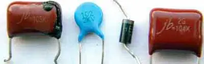

На рис. 1 внизу показан вид на монтаж этого ЗУ после ремонта и доработки, а вверху - аналогичного ЗУ "Сонар УЗ 205.01" как есть, т. е. в состоянии поставки. Проверка деталей задымившегося ЗУ выявила две причины неисправности устройства. Первая - сгоревший плёночный конденсатор C10 (0,01 мкФ, 630 В), который установлен в цепи демпфирования первичной обмотки импульсного трансформатора T1. Обычно в этом месте применяют керамический конденсатор с номинальным напряжением 1000 или 2000 В. Так было сочтено целесообразным поступить и в данном случае: вместо неисправного плёночного был установлен керамический конденсатор той же ёмкости, но с номинальным напряжением 2000 В.
Рис. 1. Вид на монтаж ЗУ после ремонта и доработки
Вторая причина - неисправность диода HER107S (VD6), который при напряжении на щупах омметра 0,3 В "прозванивался" в обоих направлениях как резистор сопротивлением около 1 кОм. Вместо неисправного был установлен "настоящий" диод HER107, под более толстые выводы которого отверстия в печатной плате пришлось рассверлить. При отсутствии такого диода можно установить, например, UF4007.

3. Плёночный конденсатор C3 (0,1 мкФ, 400 В), входящий в сетевой LC-фильтр, оказался того же типа, что и C10. Такие конденсаторы, установленные в цепях напряжения 230 В переменного тока 50 Гц, часто повреждаются, поэтому он был заменён плёночным той же ёмкости с номинальным переменным напряжением 275 В, специально предназначенным для работы в цепях переменного тока (рис. 2).

Рис. 3. Заменённые детали
Заменённые детали показаны на рис. 3 (первый слева - сгоревший плёночный конденсатор С10, второй - тонкий керамический С11, третий - диод VD6, четвёртый - конденсатор С3).
