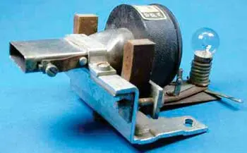

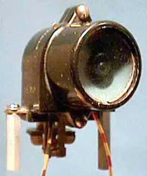

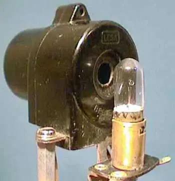

Идея замены электронно-световых индикаторов электромеханическими возникла почти сразу за появлением самих электронно-световых индикаторов. Так называемый "ортоскоп", изображённый на рис. 1, появился в 1925 г. В 1947 г. на основе "ортоскопа" был создан индикатор, явно подражавший "магическому глазу" (рис. 2 и рис. 3 ), а в 1949 г. выпустили даже "магнитный глаз" (рис. 4). Однако широкого распространения эти индикаторы не получили.
Ортоскоп
Рис. 1.  "Ортоскоп"

Магнитный глаз
Рис. 4. "Магнитный глаз"

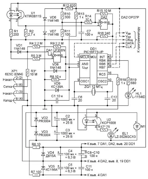

Принципиальная схема основы системы управления
Рис. 6. Принципиальная схема основы системы управления
Основа системы управления, принципиальная схема которой показана на рис. 6, - микроконтроллер PIC16F73-I/P (DD1), описание которого можно найти в [1]. Рабочий цикл его программы состоит из четырёх фаз:
- измерения напряжения на "сетке" имитатора;
- измерения длительности оборота ротора двигателя;
- обработки содержимого результата измерения напряжения и регистров таймера-счётчика;
- формирования изображения.
Напряжение измеряется с помощью имеющегося в микроконтроллере DD1 восьмиразрядного АЦП последовательного приближения, тактируемого его собственным RC-генератором [2]. Источником образцового напряжения для АЦП служит стабилитрон VD9. АЦП стартует в начале фазы измерения напряжения и автоматически останавливается по завершении преобразования, о чём сигнализирует установка нуля в разряде GO/DONE регистра ADCON0 микроконтроллера. Обнаружив этот ноль, программа перейдёт к измерению длительности оборота.
Для повышения входного сопротивления имитатора по цепи "сетки" (у лампы оно бесконечно) и согласования интервалов изменения напряжения, подаваемого на "сетку" и приходящего на вход АЦП AN0, применён инвертирующий масштабный усилитель [3] на ОУ DA1. Это позволяет вставлять цоколь XP1 имитатора непосредственно в панель заменяемой лампы без какого-либо вмешательства в схему аппарата. Обратите внимание, что на схеме рис. 6 номера штырей цоколя приведены без скобок для лампы 6Е5С и в скобках для лампы EM4.
Для подсчёта длительности оборота ротора электродвигателя программа разрешает прерывания по перепаду логического уровня на входе INT микроконтроллера DD1, на который поступает импульс с оптрона U1 (поз. 4 на рис. 5), сформированный компаратором напряжения на ОУ DA2. Стабилизатор образцового напряжения для компаратора - диоды VD6 и VD7.
Первый после разрешения прерывания спадающий перепад логического уровня на входе INT запускает 16-разрядный таймер-счётчик 1 микроконтроллера, получающий приращение на единицу в каждом машинном цикле. Следующий перепад логического уровня в том же направлении остановит таймер-счётчик 1. Содержимое его счётного регистра в этот момент равно длительности оборота в машинных циклах.
В процессе счёта разрешено прерывание и по переполнению таймера-счётчика. Оно может произойти при частоте вращения ротора двигателя менее 1920 мин-1, что случается во время его разгона или при высохшей смазке подшипникового узла. Если прерывание произошло, программа включает светодиод красного цвета свечения HL1 и цикл возобновляется. Это означает, что изображение на экране имитатора может быть искажено.
Программная обработка содержимого регистра результата АЦП и регистров таймера-счётчика происходит с учётом того, что поверхность экрана условно разделена на 256 секторов. Программа вычисляет вес единичного сектора в машинных циклах и, в зависимости от результата измерения напряжения, определяет моменты включения и выключения светодиодной подсветки экрана во время следующего оборота ротора двигателя. Для индикатора ЕМ4 она выделяет также группы секторов, имитирующих тени его ножей на экране.
Фаза индикации начинается с первого же спадающего перепада логического уровня на входе INT, произошедшего после обработки содержимого регистров АЦП и таймера-счётчика. В течение начавшегося с этого перепада оборота ротора программа с помощью твердотельного реле U2 включает и выключает светодиод EL1 в ранее вычисленные моменты времени.
Далее начинается новое измерение напряжения и подсчёт числа машинных циклов за один оборот. Внешний вид экрана имитатора индикатора 6Е5С показан на рис. 7, а имитатора индикатора ЕМ4 - на рис. 8.

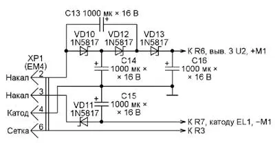

Иногда встречаются аппараты (например, приёмник PHILIPS-478), в которых с общим проводом соединён средний вывод накальной обмотки. В этом случае из узла питания имитатора нужно исключить диоды VD2, VD3 и конденсаторы C2, C3 и собрать его по схеме, показанной на рис. 9 (нумерация деталей продолжает начатую на рис. 6), нумерация контактов цоколя соответствует лампе EM4.
Схема имитатора
Рис. 9. Схема имитатора
В радиоаппаратах с бестрансформатор-ным питанием придётся заменить нить накала индикатора эквивалентным резистором и получить напряжение ~6,3 В для питания имитатора с помощью отдельного понижающего трансформатора.

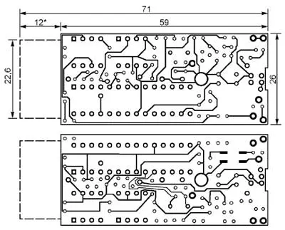

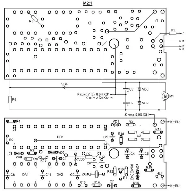

Почти все детали имитатора установлены на печатной плате (поз. 2 на рис. 5), чертёж которой показан на рис. 10. Изображённый штриховыми линиями выступ размерами 12x22,6 мм в левой по чертежу части платы необходим только для имитатора лампы EM4, он входит внутрь её цоколя. На плате для имитатора лампы 6Е5С этот выступ не нужен, её размеры - 59x26 мм.
Печатная плата имитатора
Рис. 10. Печатная плата имитатора
Расположение деталей на плате показано на рис. 11. Большинство резисторов установлено перпендикулярно её поверхности. Выводы резистора R5, находящегося на условно нижней стороне платы, припаяны к контактным площадкам для других деталей. Для микроконтроллера DD1 на плате установлена панель, в которую его следует вставлять уже запрограммированным. Если микроконтроллер смонтирован без панели, то программатор можно подключить непосредственно к его выводам, как показано штриховыми линиями на схеме рис. 6.

Электродвигатель М1 прижат к правому по чертежу краю печатной платы и зафиксирован термоклеем. Паз размерами 6x1 мм должен остаться свободным для доступа к подшипнику двигателя для смазки.
Конденсаторы C2, С3, резистор R6, диоды VD2, VD3 и стабилитрон VD4 размещены в свободном пространстве между нижней стороной печатной платы и кожухом. Они закреплены там своими жёсткими выводами и термоклеем. При монтаже следует принять меры, исключающие замыкания этих деталей с печатными проводниками платы и с кожухом.
Оптрон U1 установлен на отдельной печатной плате, чертёж которой изображён на рис. 12. Эта плата соединена с основной тремя жёсткими проводами и резистором R1.
