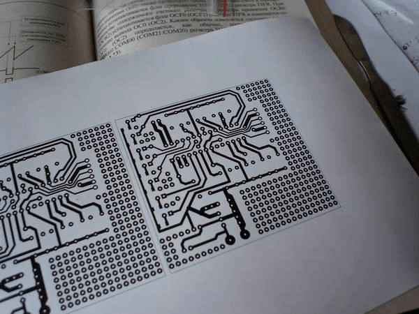

Принтер применяется для нанесения рисунка печатных проводников в домашних условиях. При лазерно-утюжной технологии производства печатной платы, рисунок распечатывается на бумаге, как правило, фотобумаге или на листе журнала. Распечатанный образец при этом заранее отзеркаливается, чтобы при переносе рисунка на стеклотекстолит дорожки соответствовали схеме устройства.
Принтер для ЛУТ
Принтер, для изготовления печатных плат таким образом, применяется лазерный. Струйный не подойдет, ввиду своей специфики. Но, если в наличии лишь струйный принтер, то обойтись можно и с его помощью. Образец с распечатанным рисунком печатной платы нужно отксерить. А копию, таким образом, уже переносить на медь текстолита. Стоит быть очень осторожным при этом способе и лучше предусмотреть несколько копий. Нужно дольше прогревать бумагу утюгом, а отмачивать в теплой воде необходимо на протяжении получаса. При этом даже лучше будет, если вода будет проточная. Бумагу снимать либо мягкой зубной щеткой, либо легкими нажатиями пальца.
Печатная плата на бумге

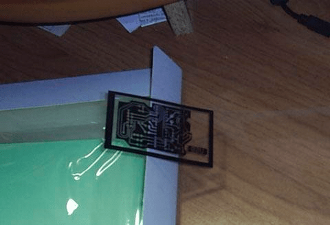

Принтер для фоторезиста
А вот для печати рисунка платы на прозрачную пленку или бумагу, если планируется изготовления платы методом фоторезиста, отлично подойдет струйный принтер. Использование лазерного также не будет ошибочным, но отмечается улучшенное качество получаемого рисунка именно при печати на струйном принтере.
Печатная плата на прозрачной плёнке

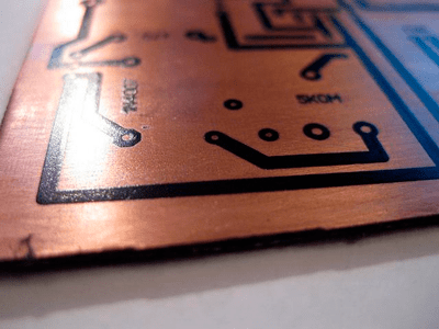

Принтер, для печати плат напрямую

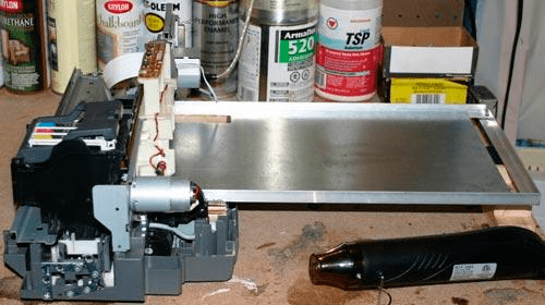

Не так давно, начали рассматривать и реализовать на практике возможность печати рисунка платы напрямую, без промежуточного звена в виде бумаги. Это дает преимущества:
Единственный недостаток метода – это то, что придется переделать принтер непосредственно под подачу листа текстолита или гетинакса вместо бумаги. У каждого принтера свои особенности. Если в одних принтерах для этого понадобится лишь вынуть задний лоток для бумаги, то для других придется раскрутить почти всё устройство, лишнее выкинуть и еще обмануть микроконтроллер. Подробных инструкций достаточно в сети Интернет, вплоть до каждой модели принтера. Кстати, принтеры, в основном переделываются старые струйные, но в последнее время применяют и лазерные. Для определенных принтеров применяют сублимационные чернила, для остальных, как правило, пигментные. После произведения печати нужно запечь краску. Для этого используют либо термо-фен либо утюг, прогревая плату со стороны текстолита.
Печатная плата на текстолите
