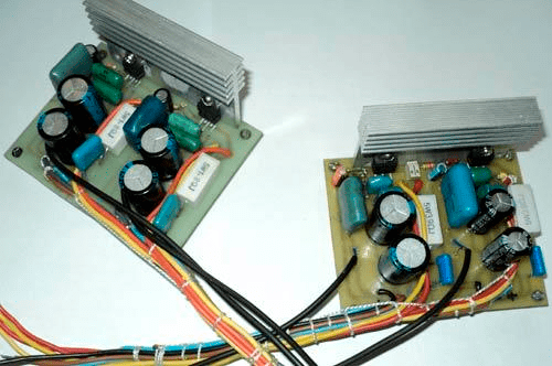

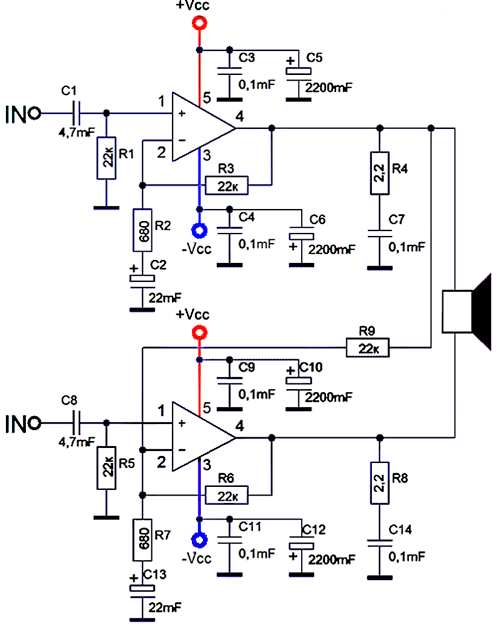

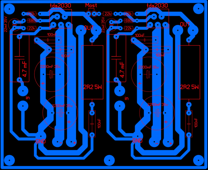

Более же практичным решением будет собрать усилитель двухканальный, с возможностью использования мощности одного канала отдельно или сразу оба. Схема и печатная плата приведены ниже.
Схема двухканального усилителя
Рис. 3. Схема двухканального усилителя
Печатная плата
Рис. 4. Печатная плата
Данная мостовая схема также не будет сложной даже для начинающих специалистов или желающих сделать усилитель своими руками.

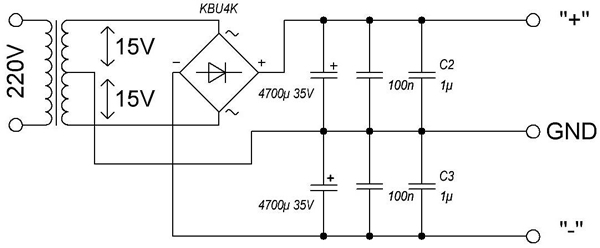

Отдельное внимание следует уделить напряжению питания этого устройства. Понадобится двухполярное напряжение 18 Вольт. Получить его можно, собрав несложный блок питания по указанной схеме.
Схема блока питания
Рис. 5. Схема блока питания
Самым сложным элементом будет трансформатор. Его потребуется взять с напряжением на вторичной отмотке не менее 30 Вольт и при этом с отводом от середины. Такие трансформаторы достаточно часто встречаются в отечественной технике, и приобрести их не будет сложностью.

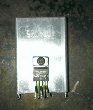

На данном усилителе звука можно добиться 14 Вт мощности на каждый канал, а при установке перемычки все 28 Вт общей мощности усиления звука. Как говорилось ранее, микросхемы следует разместить на мощный радиатор. Желательным будет использование термопасты, которая способствует более быстрому теплоотводу и продлевает срок службы микросхем, а следовательно и всего устройства. В мостовой схеме усилителя на обе микросхемы можно использовать один радиатор.
