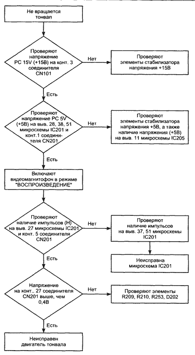

   Рассмотрим теперь алгоритм поиска неисправностей, предлагаемый заводскими фирменными инструкциями по ремонту. Для примера на рис. 1 показано содержание пункта 5-6 (раздел 5 — поиск неисправностей) руководства по ремонту видеомагнитофона «Электроника-Самсунг ВМЦ-1230». Из него видно, что для проверки такой сложной системы, как система автоматического регулирования (САР) ведущего вала (ВВ), предложено всего четыре этапа, а в число возможных неисправных элементов входят двигатель ВВ, микросхема CAP IC201 (HD49748NT фирмы HITACHI), три резистора, один диод и два источника питания (+5 В и +15 В). Причем под двигателем ВВ понимают весь узел ведущего вала, включая микросхему управления бесконтактным двигателем.
Cодержание пункта 5-6 (раздел 5 — поиск неисправностей) руководства по ремонту видеомагнитофона Электроника-Самсунг ВМЦ-1230
Рис. 1
Cодержание пункта 5-6 (раздел 5 — поиск неисправностей) руководства по ремонту видеомагнитофона «Электроника-Самсунг ВМЦ-1230»
   Примерно такой же объем проверок предложен и для других функциональных блоков видеомагнитофонов. Этого конечно недостаточно для эффективного ремонта. Большую пользу в практической работе имеет использование принципиальных и функциональных схем в руководстве по ремонту, хотя следует сказать, что пользование ими может вызвать серьезные затруднения. Так, например, функциональные схемы видеомагнитофона ВМЦ 1230 представляют собой смесь из английских и русских аббревиатур, многие из которых отсутствуют в списке сокращений руководства. К тому же не дано описание функционирования как видеомагнитофона в целом, так и его отдельных узлов. Несмотря на отмеченные недостатки, наличие под рукой подобных руководств на зарубежную аппаратуру — мечта многих ремонтников (особенно в провинции).

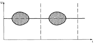

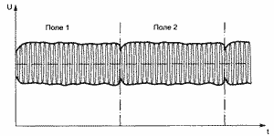

   В процессе эксплуатации видеоголовки постепенно стираются, величина выноса наконечников уменьшается. Для видеоголовок, не имеющих внутренних дефектов, уменьшение выноса до 10...15 мкм визуально, по изображению в режиме воспроизведения, заметить практически невозможно. А вот в HI-FI стерео видеомагнитофонах уменьшение величины выноса можно заметить. На сделанных записях в HI-FI каналах может появиться потрескивание или их временное отключение в различных местах фонограммы. Связано это с тем, что по мере износа эффективность видеоголовок растет, а видеосигналы записываются на магнитной ленте поверх HI-FI звуковых.
   Растет и стирающее воздействие ЧМ сигналов яркости на величину намагниченности дорожек HI-FI звука. В результате она уменьшается и соответственно ухудшается соотношение сигнал/шум в звуковом тракте. Устранить этот эффект можно путем уменьшения тока записи ЧМ сигналов яркости, что благоприятно влияет и на качество изображения. К сожалению, регулировка тока записи в яр-костном канале предусмотрена далеко не во всех моделях видеомагнитофонов. В современных моделях такая технологическая операция обычно не предусмотрена, а неизменный ток записи в них поддерживается с помощью систем автоматической регулировки усиления (АРУ). Но и в таких случаях регулировка тока записи сигналов яркости возможна путем изменения параметров внешних цепей систем АРУ, правда для проведения таких операций от специалистов требуется четкое представление о структуре и работе каналов яркости конкретных аппаратов.
   Дальнейшее (до единиц микрон) уменьшение величины выноса наконечников видеоголовок уже можно заметить при воспроизведении изношенных магнитных лент. На изображении могут появляться белые штрихи, черные «тянучки» на перепадах яркости, особенно это заметно на титрах. При этом наблюдается и активная работа компенсаторов выпадений (DOC). Однако на «свежих» записях, сделанных на новых качественных видеокассетах, проявление износа при воспроизведении можно и не заметить. В таких случаях можно воспользоваться следующим приемом. Подключают осциллограф к выходу усилителя воспроизведения или к соответствующей контрольной точке в режиме внешней синхронизации сигналом переключения видеоголовок и контролируют форму огибающей ЧМ сигнала яркости. Уменьшают обратное натяжение ленты путем отвода рычага узла натяжения в правую сторону и наблюдают при этом изменение формы огибающей ЧМ сигнала яркости. При небольшом износе видеоголовок изменение формы огибающей как правило незначительное (как показано на рис. 2а). При значительном износе -на огибающей появляются провалы (рис. 2б). Во многих случаях значительный износ видеоголовок можно выявить в режиме ускоренного просмотра вперед. Нередко этот режим сопровождается выходом из синхронизма систем авторегулирования, сопровождающийся увеличением скоростей вращения БВГ и протяжки ленты. Такой эффект возникает вследствие значительного роста величины сцепления магнитной ленты с поверхностью ВЦ БВГ из-за уменьшения воздушного зазора между ними.
Форма огибающей ЧМ сигнала яркости
Рис. 2а
Рис. 2б
   При этом резко растет натяжение ленты на участке между БВГ и ВВ, а системы авторегулирования уже не в состоянии поддерживать синхронное вращение двигателей.
