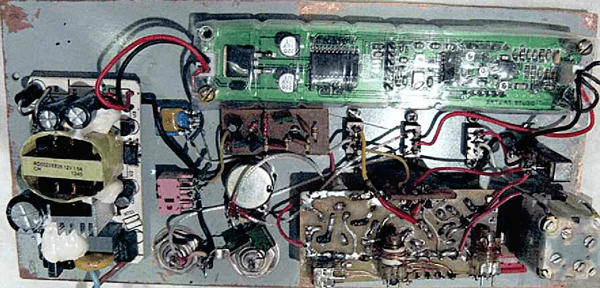

Генератор, частотомер и блок сетевого питания удалось уместить в общий корпус размерами 200х100х х40 мм. Расположение в нём плат и других деталей показано на рис. 3. В качестве источника постоянного напряжения 12 В можно использовать любой сетевой блок питания на это напряжение и ток не менее 0,3 А. Я применил готовую плату от ИБП. Различные готовые блоки питания можно использовать и отдельно, не помещая их в корпус генератора, и этим уменьшить размеры прибора.
Расположение плат и других деталей в корпусе прибора
Рис. 3. Расположение плат и других деталей в корпусе прибора

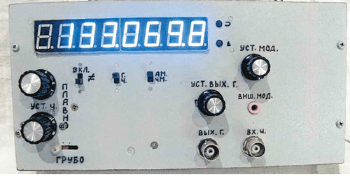

Все детали прибора размещены на листе фольгированного стеклотекстолита размерами 200x100 мм, который служит и лицевой панелью прибора (рис. 4).
Лицевая панель прибора
Рис. 4. Лицевая панель прибора
Правильно собранный генератор начинает работать сразу. Однако его частотные поддиапазоны требуют "укладки". При этом возможно потребуется подбирать число витков катушек.
