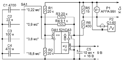

Источник испытательных импульсов с выходным сопротивлением 15 Ом был собран на компараторе напряжения 521СА3 по схеме, изображённой на рис. 1. Их амплитуда без нагрузки - 260 мВ при напряжении питания прибора 9 В и указанных на схеме номиналах элементов. Переключатель SA1 изменяет период повторения генерируемых импульсов. Пределы измерения ёмкости конденсаторов в различных положениях переключателя приведены в таблице. Получить другие пределы можно изменением ёмкости конденсаторов С1-С4.

Схема источника испытательных импульсов
Рис. 1. Схема источника испытательных импульсов

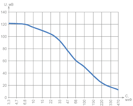

Экспериментально снятая зависимость измеренного мультиметром переменного напряжения на конденсаторе Схот его ёмкости при периоде повторения импульсов 3,8 мс показана на рис. 2. Погрешность измерения ёмкости, вносимая ЭПС конденсатора до 2 Ом, не превышает 5 %.
Зависимость измеренного мультиметром переменного напряжения на конденсаторе
Рис. 2. Зависимость измеренного мультиметром переменного напряжения на конденсаторе

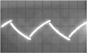

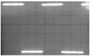

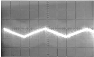

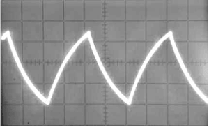

На рис. 3 изображена осциллограмма в отсутствие измеряемого конденсатора. Период повторения импульсов - 0,9 мс, амплитуда - 260 мВ. Осциллограмма, показанная на рис. 4, получена при подключении к импортному оксидному конденсатору ёмкостью 47 мкФ на напряжение 16 В. Здесь хорошо видны скачки напряжения амплитудой 12...13 мВ, что соответствует ЭПС конденсатора около 0,7 Ом.
Осциллограмма в отсутствие измеряемого конденсатора

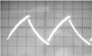

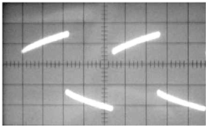

На рис. 5 показана форма напряжения на танталовом оксидно-полупроводниковом конденсаторе К53-68 ёмкостью 100 мкФ на напряжение 16 В при периоде повторения импульсов 0,9 мс, а на рис. 6 - при периоде их повторения 3,8 мс (в последнем случае масштаб осциллограммы по горизонтали - 1 мс на деление). Этот конденсатор имеет ЭПС около 0,1 Ом, поэтому скачки напряжения едва заметны.

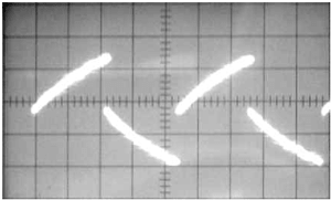

Были сняты осциллограммы напряжения на конденсаторах К53-1А ёмкостью 6,8 мкФ на напряжение 16 В, изготовленных в 1978 г. Период повторения импульсов на них - 0,22 мс, скорость развёртки - 50 мкс на деление. Все эти конденсаторы сохранили ёмкость. Однако разброс их ЭПС весьма велик: на рис. 7 оно - 0,6 Ом, на рис. 8 - 5,2 Ом, на рис. 9 - 7,4 Ом.
