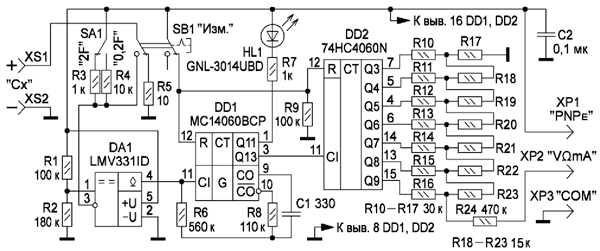

Такой алгоритм измерения реализован в фарадометре, схема которого приведена на рис. 2. Он выполнен в виде приставки к мультиметру, питаемой от его внутреннего стабилизатора, и предназначен для измерения ёмкости как ионисторов, так и оксидных конденсаторов большой ёмкости.

Рассмотрим работу прибора при подключении к клеммам XS1, XS2 "Сх" тестируемого ионистора или оксидного конденсатора (далее конденсатор). Процесс измерения ёмкости начнётся с момента нажатия на кнопку с фиксацией SB1 "Изм.". В зависимости от выбранного переключателем SA1 предела измерения "0,2F" или "2F" конденсатор начинает заряжаться от источника питания +3 В через резистор R3 или R4. К конденсатору через замкнутую слева по схеме группу контактов кнопки SB1 подключён инвертирующий вход компаратора DA1 LMV331ID [3]. Его неинвертирующий вход подключён к резистивному делителю R1R2. Делитель задаёт опорное напряжение компаратора + 1,9 В. Такое же напряжение Uc на заряжаемом конденсаторе, в зависимости от установленного переключателем SA1 предела, будет достигнуто через время, равное постоянной времени цепи R3Cx или цепи R40Cx. Согласно выражению для RC-цепи, Uc = 0,63·Uпит, где Uпит - напряжение питания.
До достижения этого напряжения на конденсаторе выходной транзистор компаратора, коллекторный вывод которого (вывод 4) подключён к входу CI (Clock Input) счётчика DD1 MC14060BCP [4], закрыт. Поэтому тактовый генератор, собранный на элементах R6, R8, C1 и двух встроенных в микросхему DD1 инверторах, вырабатывает прямоугольные импульсы с периодом следования 119,2 мкс.
Нажатие на кнопку SB1 приводит также к размыканию правой по схеме группы её контактов. При этом уровень лог. 1 (установки в ноль) на входах R двух последовательно включённых 14разрядных двоичных счётчиков DD1 и DD2 сменяется уровнем лог. 0. Счётчики начинают счёт тактовых импульсов. Для контроля его продолжительности к выходу Q11 счётчика DD1 подключён светодиод HL1. Он вспыхивает с частотой около 2 Гц, сигнализируя о смене состояний счётчика на выходе Q11, а значит, и о наличии процесса измерения.
По достижении на измеряемом конденсаторе напряжения, равного заданному делителем R1R2, выходной транзистор компаратора открывается и уровнем лог. 0 на входе CI счётчика DD1 приостанавливает работу тактового генератора. Измерение закончено, при этом, как уже сказано выше, число импульсов, поступивших с тактового генератора и подсчитанных счётчиками DD1 и DD2, пропорционально ёмкости испытуемого конденсатора. Об окончании измерения сигнализирует светодиод. Он перестаёт мигать и, в зависимости от состояния выхода Q11 счётчика DD1, гаснет или светит постоянно.
К выходам Q3-Q9 счётчика DD2 подключён семиразрядный ЦАП, вы-полненный по схеме резистивной матрицы R-2R на резисторах R10-R23. Напряжение на выходе такого ЦАП пропорционально напряжению в виде двоичного числа, поданному на его входы со счётчика, а значит, ёмкости испытуемого конденсатора. С выхода ЦАП через резистор R24 напряжение поступает на вход мультиметра для измерения и отображения результата на дисплее. Резистор R24 уменьшает напряжение с выхода ЦАП на входе мультиметра в 1,5 раза при входном сопротивлении 1 МОм и положении переключателя рода работ в "DCV 2000m". Номинальное сопротивление резистора (470 кОм) выбрано с учётом шунтирующего влияния входного сопротивления мультиметра на результат измерения.
После окончания процесса измерения ёмкости кнопку SB1 следует вернуть в начальное положение. Это приведёт к установке всех счётчиков в состояние лог. 0, постоянному свечению светодиода и быстрой разрядке испытуемого конденсатора. Разрядка происходит через левые по схеме нормально замкнутые контакты кнопки и низкоомный резистор R5, который ограничивает ток через её контакты.

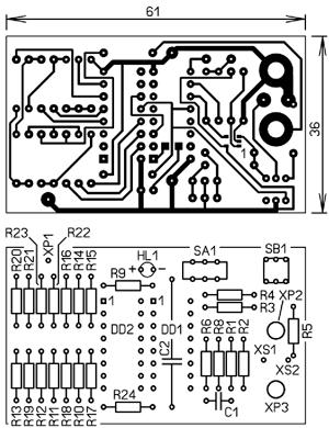

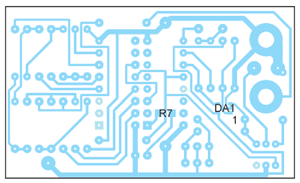

Чертёж печатной платы и расположение элементов приведены на рис. 3. Компаратор LMV331ID DA1 и резистор R7 - поверхностно монтируемые и расположены со стороны печатных проводников (рис. 4). При замене компаратора другим аналогом следует учесть, что его допустимое синфазное входное напряжение (англ.: Input Common Mode Voltage Range) положительной полярности должно быть не менее напряжения питания за вычетом 1,1 В, т. е. при напряжении питания +3 В - не менее + 1,9 В.

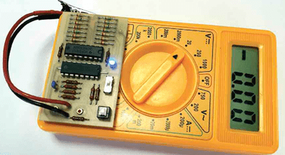

Применены постоянные резисторы Р1-4, МЛТ, причём резисторы, входящие в ЦАП, надо подобрать с отклонением не более 1 %, конденсаторы - керамические К10-17, КМ, но конденсатор С1 должен быть с малым ТКЕ. Кнопка SB1 с фиксацией - MPS-580D-G (аналог PS580L), переключатель SA1 - движковый серий MSS, MS, IS, например MSS-22D18 (MS-22D16). Штырь ХР1 "PNPE" - от подходящего разъёма. Штыри ХР2 "V^mA" и ХР3 "СОМ" - от измерительных щупов. Гнёзда XS1, XS2 - зажимы "крокодил". Внешний вид приставки показан на рис. 5.

Перед подключением к мультиметру, чтобы не вывести его из строя, приставку следует запитать от к внешнего источника питания напряжением 3 В. Измеряют потребляемый ток, который при разомкнутых гнёздах XS1 и XS2 должен быть 0,3...0,4 мА, а уже затем её подключают к мультиметру.
