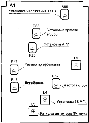

Расположение основных элементов настройки телевизора
Рис. 1

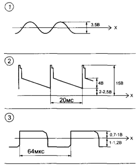

   Регулировка телевизора производится по общепринятой методике. На рис. 1 показано расположение основных элементов настройки телевизора на плате А1. Осциллограммы сигналов в контрольных точках схемы показаны на рис. 2(1— звуковой сигнал, 2 — сигнал на кадровых катушках, 3 — строчные импульсы на базе VT11, 4 - видеосигнал на катоде кинескопа, 5 — видеосигнал на выходе предварительного видеоусилителя).
Рис. 2
