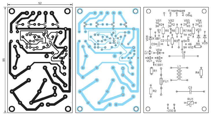

Автомат собран на печатной плате размерами 52x85 мм из фольгированного с одной стороны стеклотекстолита, чертёж которой показан на рис. 2. Плата помещена в корпус подходящих размеров из изоляционного материала.
Чертёж печатной платы автомата и элементы на ней
Рис. 2. Чертёж печатной платы автомата и элементы на ней
Могут быть использованы постоянные резисторы любого типа, но резистор R2 должен быть невозгораемым. Конденсаторы C1 и C2 - любые керамические. Конденсаторы C3 и C4 - плёночные К73-17 или их импортные аналоги. Кнопка SB1 должна быть хорошо изолирована, поскольку её контакты гальванически связаны с сетью. Провода, идущие к кнопке, не должны быть слишком длинными во избежание воздействия на них помех. Рекомендую свить их между собой. Двухобмоточный дроссель L1 - от сетевого фильтра импульсного источника питания мощностью не менее 150 Вт. Мощность каждой гирлянды не должна превышать 40 Вт.
Правильно собранный автомат начинает работать сразу и в налаживании не нуждается. Тем не менее микроконтроллер DD1 рекомендуется монтировать на плату в последнюю очередь. Предварительно нужно убедиться, что при автомате, включённом в сеть, напряжение между контактными площадками для выводов питания микроконтроллера находится в пределах 4...5 В. Программировать микроконтроллер следует только при отключённом от сети автомате и удалённой перемычке S1. Последнее предотвращает протекание слишком большого тока через стабилитрон VD6 при подаче напряжения питания микроконтроллера через разъём XP1. Отключив программатор от автомата по завершении программирования, перемычку S1 следует вернуть на место.
