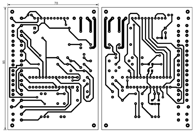

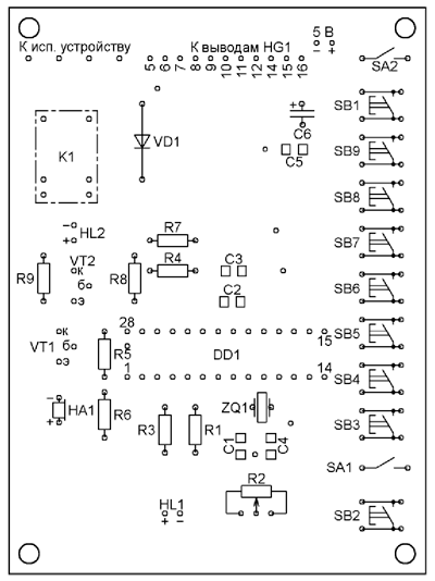

Плата таймера, чертёж печатных проводников которой изображён на рис. 2, изготовлена из фольгированного с двух сторон стеклотекстолита. Все отверстия на ней, за исключением крепёжных, должны быть металлизированы. Расположение деталей на плате показано на рис. 3.

Применены выводные постоянные резисторы указанной на схеме мощности и оксидный конденсатор C6. Остальные конденсаторы - керамические для поверхностного монтажа типоразмера 1206. Кварцевый резонатор - KX-38T. Реле K1 - HK4100F-DC5V с обмоткой сопротивлением 70 Ом.
Переменный резистор R2 может быть любого типа с номинальным сопротивлением 1...10 кОм. Но при этом номинальное сопротивление резистора R1 должно быть таким же, как у R2. От качества переменного резистора (плавности хода и надёжности подвижного контакта) зависит удобство задания интервалов времени с его помощью.
