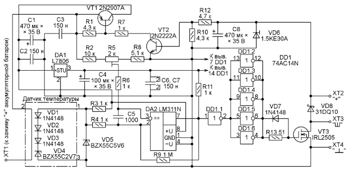

Схема реле-регулятора изображена на рис. 1. После появления на зажиме XT2 напряжения, что происходит после поворота ключа зажигания, открывается транзистор VT2, а за ним и VT1, через который с контактного лепестка XT1, подключённого к плюсу аккумуляторной батареи, её напряжение поступает на компаратор DA2 и на вход интегрального стабилизатора DA1, который в свою очередь питает микросхему DD1.
Рис. 1. Схема реле-регулятора
Компаратор DA2 сравнивает напряжение с резистивного делителя R2R5R8 и с датчика температуры, собранного на диодах VD1-VD3 и стабилитроне VD4. Если напряжение с делителя больше, чем с датчика, логический уровень напряжения на выходе компаратора низкий. Пройдя через инверторы микросхемы DD1 (74AC14N), он закроет силовой транзистор VT3. Параллельное соединение пяти инверторов обеспечивает большой ток перезарядки ёмкости затвор-канал полевого транзистора и, следовательно, быстрое переключение последнего. Это понижает рассеиваемую на транзисторе VT3 мощность и позволяет использовать его без теплоотвода.
После закрывания транзистора VT3 ток обмотки возбуждения замыкается через диод Шоттки VD8 и постепенно спадает. Как только напряжение, снимаемое с делителя R2R5R8, станет ниже порогового значения, зависящего от состояния датчика температуры, транзистор VT3 откроется и по обмотке возбуждения вновь потечёт ток, а напряжение на выходе генератора станет расти.
Стабилитрон VD5, подключённый параллельно датчику температуры, необходим для ограничения максимального напряжения на батарее. Без него при морозах ниже -20 оС напряжение в бортсети может возрасти настолько, что подключённые к ней потребители электроэнергии будут испорчены.

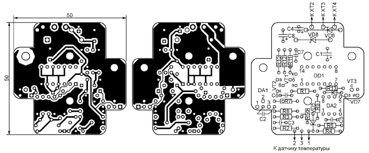

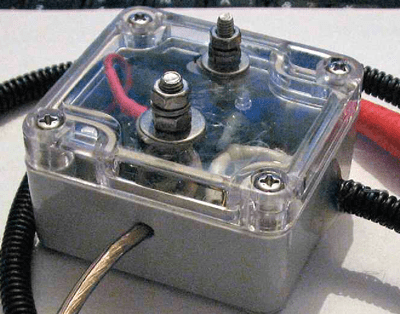

Все детали реле-регулятора, кроме образующих датчик температуры диодов VD1-VD3 и стабилитрона VD4, размещены на печатной плате, чертёж которой изображён на рис. 2. Она рассчитана на установку постоянных резисторов С2-23 или С1-4, подстроечного резистора R5 - многооборотного 3266W. Оксидные конденсаторы - К50-35 или импортные. Остальные конденсаторы - керамические К10-17б или их импортные аналоги. XT1 - контактный лепесток, присоединяемый к плюсовому выводу аккумуляторной батареи; XT2 - шпилька М5, к которой подключают красный провод, шедший к штатному реле-регулятору; XT3 - шпилька М4. К ней подключают чёрный провод, идущий к обмотке возбуждения генератора. XT4 соединяют с корпусом автомобиля. После монтажа деталей плату нужно покрыть влагозащитным лаком. Готовая плата помещена в герметичный пластмассовый корпус G201C (рис. 3).

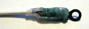

Плата датчика температуры изготовлена по чертежу, показанному на рис. 4. После монтажа её герметизируют слоем термопластичного клея. Фактически такой клей - пластмасса, плавящаяся при температуре +80 ºС, которая может многократно переходить из твёрдой фазы в жидкую и обратно. С помощью термоклеевого пистолета она нанесена на собранную плату датчика температуры с припаянными к ней проводами. При этом контактный лепесток XT1 остаётся открытым (рис. 5).
Рис. 4. Плата датчика температуры
Контактный лепесток XT1
Рис. 5. Контактный лепесток XT1
После остывания термопластичного клея на покрытую им плату надета термоусаживаемая трубка диаметром 10 мм и длиной 40 мм. Лучше - красного цвета, чтобы было интуитивно понятно, что датчик должен быть прикреплён к плюсовому выводу аккумулятора. Лепесток XT1 должен остаться открытым, а провода, припаянные к плате, должны быть частично закрыты в местах пайки. Излишки застывшего термопластичного клея, мешающие надеванию трубки, аккуратно срезаны скальпелем так, чтобы не повредить элементы.
Затем на жгут из трёх подключённых к плате датчика температуры проводов одета гофрированная пластиковая трубка диаметром 6,8 мм. Со стороны реле-регулятора гофр зафиксирован термопластичным клеем, а со стороны датчика - термоусаживаемой трубкой. Во время эксплуатации реле-регулятора в автомобиле эта трубка предотвращает повреждение проводов, соединяющих реле-регулятор с датчиком. При надёжной фиксации проводов, исключающей их перетирание, многократные перегибы и прочие механические воздействия, от гофрированной трубки можно отказаться.
Провода, соединяющие основную плату реле-регулятора и датчик температуры, не должны быть сечением более 0,15 мм2. При большем их сечении погрешность датчика увеличится по причине утечки тепла по проводам. Однако лепесток XT1 усилен медным проводом сечением 1...1,5 мм2, проложенным вдоль металлизированной стороны платы датчика и припаянным к фольге. Это обеспечивает хорошую теплопередачу между аккумуляторной батареей и датчиком.
