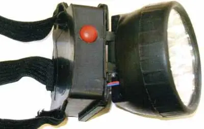

В магазинах Fix Price продаются налобные светодиодные фонари (рис. 1), которые можно оснастить сенсорным управлением. Но для этого подойдут и другие фонари (светильники). В выбранном варианте фонарь питается от трёх элементов типоразмера АА. Электрическая часть имеет в своём составе выключатель - кнопку с фиксацией и семь параллельно соединённых светодиодов. При новых элементах фонарь све тит ярко, потребляя ток около 300 мА Естественно, что при этом ёмкости батареи хватает ненадолго. В некоторых случаях, в частности на охоте или ночной рыбалке, желательно исполь зовать фонарь с регулируемой яркостью свечения и, главное, меньшим током потребления.
Налобный светодиодный фонарь
Рис. 1. Налобный светодиодный фонарь

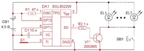

Для решения этой задачи предлагается дополнить фонарь модулем регулировки яркости с сенсорным управлением. Основой этого узла является специализированная микросхема SGL8022W, её основные параметры и режимы работы приведены в [1, 2].
Схема доработанного фонаря с модулем сенсорного управления
Рис. 2. Схема доработанного фонаря с модулем сенсорного управления
Схема доработанного фонаря с модулем сенсорного управления показана на рис. 2. Красным цветом выделены новые элементы и соединения доработанного фонаря, светодиоды EL1-EL7 установлены на отдельной плате фонаря.
На схеме показано включение микросхемы DA1 для режима, когда при первом касании сенсорного элемента E1 фонарь включается, при втором касании с удержанием - яркость свечения плавно уменьшается. Сенсорный элемент отпускают, когда яркость станет желаемой. При следующем кратковременном касании сенсорного элемента фонарь гаснет. Можно установить другой, удобный для потребителя режим работы из четырёх задаваемых соответствующим подключением входов OPT1 (вывод 6) и OPT2 (вывод 8) микросхемы. Чувствительность модуля определяется ёмкостью конденсатора С1.

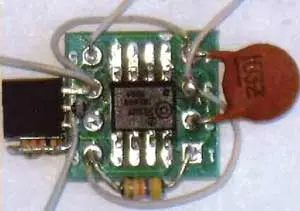

В устройстве применена микросхема SGL8022W в корпусе SOP8, все элементы размещены наплате-переходнике SOP8-DIP8 размерами 12x12 мм с металлизированными отверстиями, которые использованы для установки деталей. Размещение элементов на плате показано на рис. 3. Конденсатор С1 - любой плёночный или керамический, резисторы - МЛТ, С2-23, транзистор - любой переключательный с допустимым током коллектора не менее 500 мА и коэффициентом передачи тока базы не менее 100. Сенсорный элемент изготавливают из тонкой медной пластины или фольги площадью 1...2 см. В авторском варианте использована десятикопеечная монета.
Рис. 3. Размещение элементов на плате

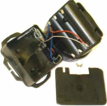

Плата приклеена к внутренней стороне стенки фонаря в промежутке между батарейным отсеком и корпусом (рис. 4), рядом со штатной кнопкой (SB1 на рис. 2). Все соединения проводят изолированным монтажным проводом. Сенсорный элемент крепят в удобном для пользователя месте. Наличие сенсора повышает удобство эксплуатации фонаря при его расположении на голове пользователя. Батарейный отсек съёмный, он крепится к корпусу фонаря двумя шурупами, что облегчает монтаж устройства.
