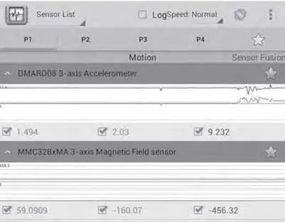

Проверка датчиков
Для проверки акселерометра и других датчиков Android-устройств можно использовать программу "Sensor List" (см. [3]), отображающую выходной сигнал с датчиков. Набор датчиков устройства включает в себя 3-осевой акселерометр DMARD08, 3-осевой датчик магнитного поля MMC328xMA и датчик ориентации MMC328xMA. Данные выходного сигнала акселерометра и датчика магнитного поля доступны на вкладке P1 (рис. 2), датчика ориентации - на вкладке P2. Для проверки микрофона, просмотра состояния аккумулятора и беспроводных сетей (GSM, Wi-Fi) переходят на вкладку P4.
Окно приложения Sensor List для проверки датчиков
Рис. 2. Окно приложения Sensor List для проверки датчиков

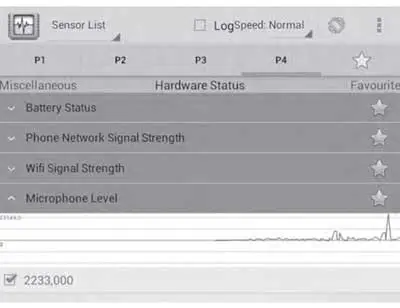

Проверка микрофона, динамиков
Как уже упоминалось, для проверки микрофона можно также использовать приложение "Sensor List". Однако оценка по уровню сигнала не всегда позволяет оценить качество записи звука, обеспечиваемое микрофоном мобильного устройства. С учетом того, что устройства поддерживает GSM-сети, проверить микрофон и работу GSM-модуля можно, совершив тестовый звонок. Исправность динамиков можно проверить с помощью приложения с функционалом музыкального проигрывателя.

Окно приложения Sensor List для проверки микрофона
Рис. 3. Окно приложения Sensor List для проверки микрофона

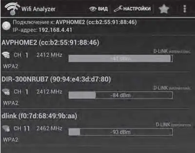

Проверка Wi-Fi
Оценку исправности и чувствительности Wi-Fi-модуля можно произвести посредством приложения "Wifi Analyzer" (см. [5]), отображающего уровень сигнала доступных Wi-Fi-сетей. Оценка корректности работы Wi-Fi модуля может быть выполнена путем сравнения уровней, показываемых тестируемым устройством с "эталонным", заведомо исправным устройством (рис. 4).
Окно приложения Wifi Analyzer
Рис. 4. Окно приложения Wifi Analyzer

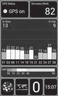

Проверка GPS
Для выяснения исправности и проверки чувствительности GPS-приемника можно использовать приложение "GPS Test" (см. [6] и рис. 5). Обращают внимание на то, что проверку GPS-модуля следует выполнять на открытом воздухе, либо в помещении около окна. Аналогично проверке Wi-Fi, результаты проверяемого устройства рекомендуется сравнить с "эталонным", заведомо исправным устройством. Однако следует помнить, что даже у исправных устройств чувствительность GPS-модуля и время установления соединения со спутниками может заметно различаться и при проверке этот фактор следует обязательно учитывать.
Окно приложения GPS Test
Рис. 5. Окно приложения GPS Test

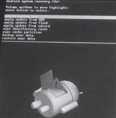

Сброс на заводские установки и обновление ПО
Аналогично другим Android-устройствам, сброс на заводские настройки и обновление ПО могут быть выполнены через системный загрузчик "Recovery". Для входа в "Recovery" на планшете выполняют следующие действия:
1. Нажимают и удерживают клавишу увеличения громкости.
2. Нажимают клавишу включения устройства (как при обычном включении).
3. Дожидаются окончания загрузки устройства в режиме "Recovery" (рис. 6), после чего отпускают клавишу регулировки громкости.
Окно системного загрузчика Recovery
Рис. 6. Окно системного загрузчика Recovery
Для перехода между пунктами "Recovery" используются клавиши регулировки громкости, а для выбора текущего пункта - клавиша включения.
Меню "Recovery" планшетов Perfeo 7777-HD/HDA включает в себя следующие пункты:

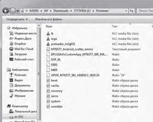

Окно со списком файлов, входящих в комплект ПО Perfeo 7777HD/HDA
Рис. 7. Окно со списком файлов, входящих в комплект ПО Perfeo 7777HD/HDA
Структура памяти Perfeo 7777HDA
Рис. 8. Структура памяти Perfeo 7777HDA (в Perfeo 7777HD общий объем памяти составляет 4 Гб)

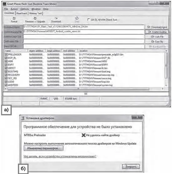

Обновление ПО Perfeo 7777-HDA/HD выполняют следующим образом:
1. Выключают планшетный компьютер, вынимают из него карту памяти и SIM-карту.
2. От имени пользователя с правами администратора компьютера запускают приложение "FlashTool" (рис. 9а).
3. В основном диалоговом окне "FlashTool" нажимают кнопку "Scatter-loading" и в выведенном на дисплей стандартном диалоге открытия файлов выбирают файл "MT6577_Android_scatter_ emmc.txt" (находится в папке Firmware).
4. Нажимают кнопку "Download" основного диалогового окна "FlashTool" и подключают устройство к компьютеру.
5. Если внешний компьютер ранее не использовался для программирования "Perfeo 7777-HDA/HD" или аналогичных устройств, то при подключении планшета к этому компьютеру будет найдено новое оборудование (рис. 9б), драйверы для которого находятся в папке "Drivers" архива с ПО. После установки драйверов процесс программирования будет запущен автоматически.
Работа с приложением FlashTool
Рис. 9. Работа с приложением FlashTool
Примечание.Если драйвер не будет установлен автоматически, его можно установить вручную через вкладку "Диспетчер устройств". Однако в сервисном режиме ПК находится около 10 секунд, и если драйвер не был установлен за это время, то поступают следующим образом:
- в основном диалоговом окне "FlashTool" нажимают кнопку "Stop";
- отключают устройство от компьютера;
- повторяют п. 4 процедуры (см. выше), предварительно открыв диалоговое окно диспетчера задач Windows (рис 9в).
6. Если после установки драйвера "MediaTek Preloader USB VCOM Port" обновление ПО устройства не началось автоматически, поступают следующим образом:
- отключают планшет от компьютера;
- в основном диалоговом окне "FlashTool" нажимают кнопку "Stop", а затем - кнопку "Download";
- подключают планшет к компьютеру. При этом обновление ПО начнется автоматически.
7. Ожидают окончания выполнения операции обновления ПО. При успешном окончании процесса на экран будет выведено диалоговое окно "Download Ok" (рис. 9 г).
В случае если планшет не опознается при подключении к компьютеру, или возникает ошибка "4010", поступают следующим образом:
- нажимают кнопку "Download" основного диалогового окна "FlashTool";
- нажимают клавишу "Reset" на планшете;
- подключают планшет к компьютеру;
- отпускают клавишу "Reset" и ожидают окончания процесса программирования.

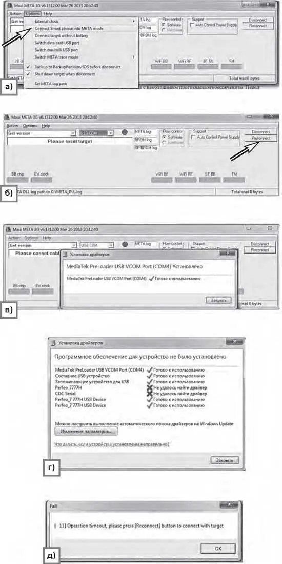

Методика восстановления работоспособности Perfeo 7777-HDA
В случае если планшет Perfeo 7777-HDA (приведенная ниже методика относится только этой модификации) не реагирует на нажатие кнопки включения (батарея устройства полностью заряжена), то для восстановления работоспособности можно воспользоваться методикой, приведенной ниже. Архив с необходимым ПО доступен по ссылке [7]. Перед выполнением операции данный архив необходимо распаковать в корневой каталог диска. При работе с "FlashTool" для программирования памяти планшета, в зависимости от ситуации, нажимают либо кнопку "Upgrade" основного диалогового окна, либо "Download" (см. ниже). Для восстановления работоспособности планшета выполняют следующие операции:
1.В основном диалоговом окне "FlashTool" нажимают кнопку "Upgrade" и загружают в планшет тестовую версию ПО, находящуюся в папке "eMMC Firmware - model_check" (методика работы с "FlashTool" приведена выше). Если на этом этапе появится запрос на установку adb-драйверов, выполняют установку драйверов из папки "eMMCadb_4.0usb_dri-ver".
2.Используя приложение "MauiMETA" (его дистрибутив доступен в папке "eMMC MauiMETA_3G_exe_v6.1312.0"), выполняют резервное копирование системных настроек (Wi-Fi, 3G-мо-дуль) устройства.

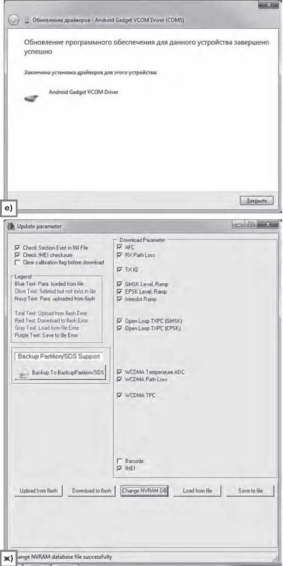

Для этого выполняют следующие шаги:
- запускают "MauiMETA";
- в меню "Options" устанавливают флажок "Connect Smart phone into META mode" (рис. 10а);
- в основном диалоговом окне "MauiMETA" нажимают кнопку "Reconnect" и подключают к компьютеру выключенный планшет (кнопка показана стрелкой на рис. 10б);
- если на компьютере не были установлены необходимые драйверы, то через "Диспетчер задач" устанавливают их из папки "eMMCAndroid_Gadget_CDC_driver". При прерывании операции по таймауту нажимают кнопку "Reset" на планшете и повторно выполняют операцию с нажатием кнопки "Reconnect" (рис. 10в-10е);
- при успешном подключении "MauiMETA" к планшету в основном диалоговом окне приложения будет отображено сообщение "Connected with target" (рис. 10д);
- в выпадающем списке в левом верхнем углу диалогового окна приложения выбирают "Update parameter", при этом на экран компьютера будет выведено диалоговое окно "Update parameter" (рис. 10ж);
- в диалоговом окне "Update parameter" нажимают кнопку "NVRAM DB" и, через выведенный на экран стандартный диалог открытия файлов, из папки "eMMCFirmware - normal" выбирают файл "BPLGUInfoCustomApp_MT6577_S00_MAUI_11AMD_W12_22_SP_V23";
- в диалоговом окне "Update parameter" устанавливают все флажки, кроме "Barcode";
- нажимают кнопку "Upload from flash" для считывания информации из памяти ПК;
- нажимают кнопку "Save to file" для сохранения считанной информации в файл;
- нажимают кнопку "Disconnect" для завершения работы с приложением "MauiMETA".

8. Используя "FlashTool", загружают в планшет стандартное ПО из папки "Firmware - normal" нажатием экранной кнопки "Download".
9. Используя приложение "MauiMETA", восстанавливают настройки радиомодуля, для чего:
- в меню "Options" устанавливают флажок "Connect Smart phone into META mode";
- в основном диалоговом окне "MauiMETA" нажимают кнопку "Reconnect" и подключают к компьютеру выключенный планшет При успешном подключении "MauiMETA" к планшету в основном диалоговом окне приложения будет отображено сообщение "Connected with target";
- в выпадающем списке, находящемся в левом верхнем углу диалогового окна приложения, выбирают "Update parameter";
- в выведенном на экран диалоговом окне "Update parameter" нажимают кнопку "NVRAM DB". Через выведенный на экран стандартный диалог открытия файлов выбирают файл "BPLGUInfoCustom App_MT6577_S00_MAUI_11AMD_W 12_22_SP_V23", из папки "eMMCFirmware - normal";
- в диалоговом окне "Update parameter" нажимают кнопку "Load from file" и в выведенном на экран стандартном диалоге открытия файлов выбирают файл, сохраненный после нажатия кнопки "Save to file" (см. п. 2);
- нажимают кнопку "Download to Flash" для загрузки информации в Flash-память устройства;
- закрывают диалоговое окно "Update parameter" и нажимают кнопку "Disconnect" для завершения работы с приложением "MauiMETA".

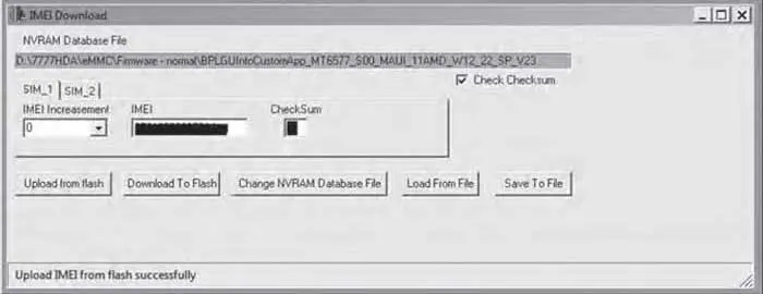

Восстановление IMEI-номера
В ряде случаев при выполнении сервисных операций с планшетами "Perfeo 7777-HDA/HD" возможно стирание информации с IMEI-номерами устройств. При неверном IMEI планшет не сможет корректно работать в мобильных сетях. Операция восстановления IMEI-номера может быть выполнена посредством приложения "MauiMETA" в следующем порядке:
1. Запускают "MauiMETA".
2. В меню "Options" устанавливают флажок "Connect Smart phone into META mode".
3. В основном диалоговом окне "MauiMETA" нажимают кнопку "Reconnect" и подключают к компьютеру выключенный планшет. При успешном подключении "MauiMETA" к планшету в основном диалоговом окне приложения будет отображено сообщение "Connected with target".
4. В выпадающем списке выбирают пункт "IMEI Download" (рис. 11).
Диалоговое окно IMEI Download приложения MauiMETA
Рис. 11. Диалоговое окно IMEI Download приложения MauiMETA
5. В диалоговом окне "IMEI Download" нажимают кнопку "Change NVRAM Database File" и из папки "eMMCFirmware - normal" выбирают файл "BPLGUInfoCustom App_MT6577_S00_MAUI_11AMD_ W12_22_SP_V23".
6. Для считывания текущего значения IMEI нажимают кнопку "Upload from flash". При этом должна быть активна вкладка "SIM_1".
7. В поле ввода IMEI указывают значение идентификатора IMEI, приведенное в документах на ремонтируемое устройство. Необходимо знать, что во многих странах изменение IMEI является уголовно наказуемым деянием, поэтому вводить следует именно оригинальный IMEI-номер устройства. При использовании "MauiMETA" указывают только первые 14 знаков идентификатора, последний знак, представляющий собой контрольную сумму, будет рассчитан автоматически.
8. Для загрузки в планшет введенного значения IMEI нажимают кнопку "Download To Flash" диалогового окна "IMEI Download". При успешном выполнении операции на экран будет выведено сообщение "Download IMEI to flash succecefully".
9. Закрывают диалоговое окно "IMEI Download" и нажимают кнопку "Disconnect" для завершения работы с приложением "MauiMETA".
10.Включают планшетный компьютер, дожидаются окончания загрузки и, запустив приложение "Телефон", вводят комбинацию "*#06#" для проверки корректности установленного значения IMEI.
Лучше устанавливать SIM-карту только на выключенный ПК. Если SIM-карта была вставлена во включенный ПК, то для подключения к сети мобильного оператора его понадобится перезагрузить.
