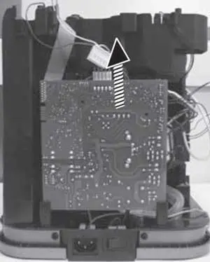

Демонтаж модуля управления
1. Ослабляют винт (рис. 41) и снимают крышку.
2. Снимают модуль, удалив все разъемные соединения (рис. 42).
Рис. 41.
Рис. 42.

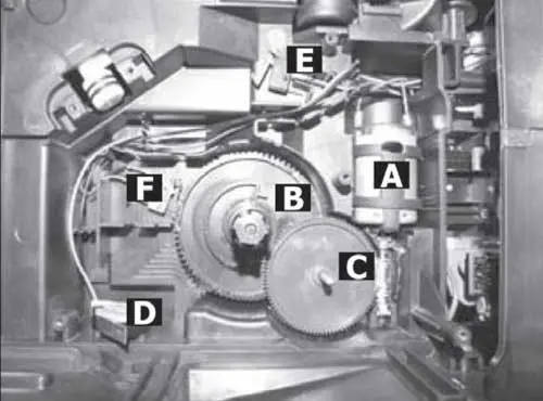

Демонтаж мотора-редуктора
1. Ослабляют винты бойлера, снимают его и затем ослабляют другие винты (рис. 43).
2. Внутри корпуса защищенного отсека расположены следующие компоненты (рис. 44):
Рис. 43.
Рис. 44.
При демонтаже мотор-редуктара снимают:
3. Подсоединяют передачу В (рис. 45) и убеждаются, что стрелка совместится с выемкой, содержащей штифт Р.
Рис. 45.
Рис. 46.
4. После повторного монтажа двигателя и трансмиссионного вала убеждаются, что направляющие L вставлены в корпус правильно (рис. 46). Тщательно и равномерно смазывают вал.

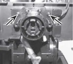

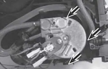

1. Ослабляют винты, как показано на рис. 47.
2. Ослабляют винты, снимают пластиковый кронштейн и отсоединяют трубки (рис. 48).
