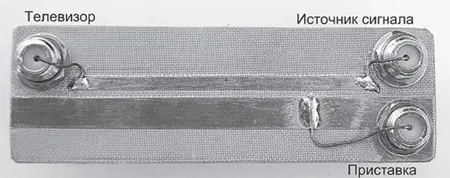

Конструкция селективного ответвителя телевизионного сигнала показана на рис. 1.

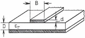

Основу селективного ответвителя составляет микрополосковая линия (рис. 2).
Селективный ответвитель телевизионного сигнала
Рис. 1. Селективный ответвитель телевизионного сигнала
Микрополосковая линия
Рис. 2. Микрополосковая линия

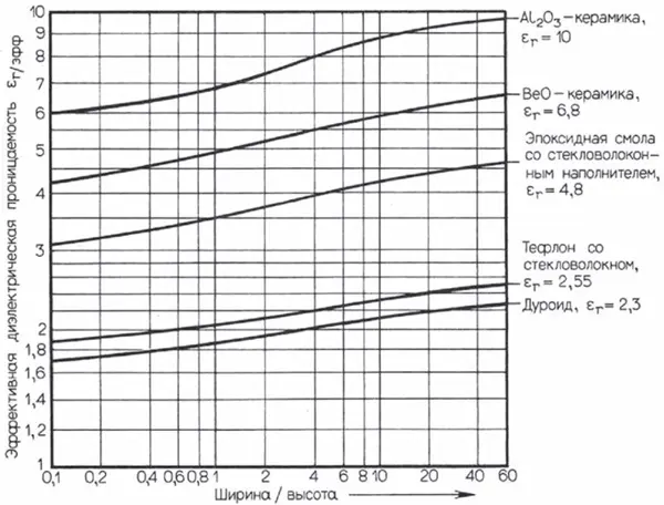

Эффективное значение диэлектрической проницаемости εr/эфф находят из диаграммы, приведенной на рис. 3 [1].
Зависимость эффективного значения диэлектрической проницаемости для микрополосковой линии от ширины полосового проводника и толщины диэлектрика
Рис. 3. Зависимость эффективного значения диэлектрической проницаемости εr/эфф для микрополосковой линии от ширины полосового проводника и толщины диэлектрика

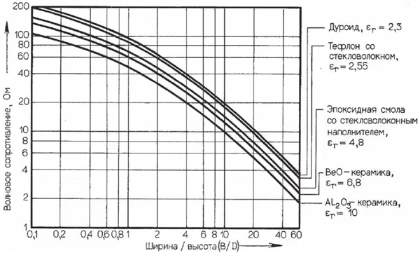

Для согласования ответвителя с соединительным кабелем волновое сопротивление микрополосковой линии выбирают равным 75 Ом. Из диаграммы на рис. 4 [1] находят ширину проводника линии передачи.
Зависимость волнового сопротивления микрополосковой линии от ширины проводника (B) и расстояния между полосковыми проводниками (D)
Рис. 4. Зависимость волнового сопротивления микрополосковой линии от ширины проводника (B) и расстояния между полосковыми проводниками (D)
Рассмотрим результаты проектирования ответвителя, рассчитанного на ответвление сигнала 37 телевизионного канала (f=599 МГц) и изготовленного из фольгированно-го тефлона со стекловолокном толщиной 1,5 мм. Выбор указанного материала диэлектрика обусловлен необходимостью обеспечения минимальных потерь мощности. Ширина полоскового проводника четвертьволновой линии и расстояние до точки подключения к этой линии определяют полосу пропускания ответвителя. Опытным путем ширина проводника выбрана равной 7 мм, а расстояние до точки подключения - 15 мм. При указанных исходных данных из рис. 3 получим значение εr/эфф=2,2. В результате расчета по приведенной выше формуле получим значение L=84,4 мм. Из рис. 4 для волнового сопротивления, равного 75 Ом, находим B/D=1,5. При D=1,5 мм получим значение B=2,25 мм. Величина зазора между линией передачи и четвертьволновой линией определяет коэффициент связи между этими линиями. Опытным путем величина зазора выбрана равной 2 мм. Если величина сигнала на приставке окажется недостаточной, то величину зазора следует уменьшить. При изготовлении ответвителя из фольгированного стеклотекстолита размеры ответвителя можно уменьшить почти в 1,4 раза. При этом несколько возрастут потери мощности на высоких частотах.
Опытная эксплуатация изготовленного по приведенной выше методике ответвителя показала хорошие результаты работы телевизора и эфирной приставки.
