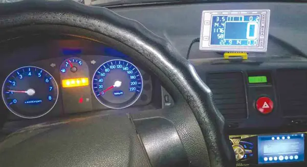

Так выглядит предлагаемая цифровая приборная панель, установленная в автомобиле Hyundai Getz (рис. 1), двигатель работает, автомобиль не движется, температура на улице около нуля.
Цифровая приборная панель, установленная в автомобиле Hyundai Getz
Рис. 1. Цифровая приборная панель, установленная в автомобиле Hyundai Getz

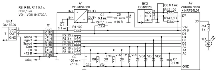

Устройство состоит из двух частей, блока передатчика и блока цифровой приборной панели. Схема блока передатчика показана на рис. 2.
Рис. 2. Схема блока передатчика
Функция передатчика заключается в сборе информации о параметрах работы автомобиля и передачи по радиоканалу на частоте 2,4 ГГц на приёмник цифровой приборной панели. Вся информация снимается с разъёмов штатной приборной панели, а сам блок передатчика расположен в нише за приборной панелью.
В блоке передатчика применён модуль на основе Arduino Nano + NRF24L01, напряжение питания этот модуль получает через драйвер А1, который понижает входное напряжение 12 В до 8 В. В устройстве присутствуют элементы, понижающие амплитуду входных сигналов с 12 В до напряжения, безопасного для микроконтроллера модуля Arduino Nano. Термодатчик ВК2 измеряет температуру внутри салона, а ВК1 - температуру окружающей среды, он вынесен из блока передатчика и установлен в колёсной арке между передним бампером и пластиковой защитой колёсной арки. Термодатчик ВК1 на микросхеме DS18B20 применён во влагозащищённом варианте (рис. 3), можно применить DS18B20 в корпусе ТО-92, но тогда придётся его как-то изолировать от воздействия внешней среды.

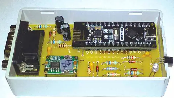

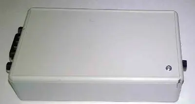

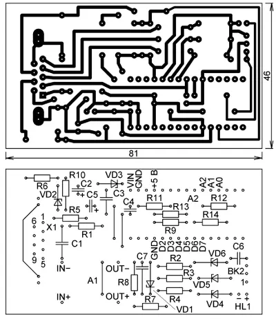

Передатчик собран на плате размерами 81 x46 мм, изготовленной из фольгированного с одной стороны стеклотекстолита толщиной 2 мм (рис. 4). Её чертёж и расположение элементов показаны на рис. 5. Плата размещена в корпусе размерами85x50x20 мм (рис. 6), приобретённом в интернет-магазине.
Сборка передатчика на плате из фольгированного с одной стороны стеклотекстолита
Рис. 4. Сборка передатчика на плате из фольгированного с одной стороны стеклотекстолита
Чертеж печатной платы и размещение элементов на ней
Рис. 5. Чертеж печатной платы и размещение элементов на ней
Размещение платы в корпусе
Рис. 6. Размещение платы в корпусе
