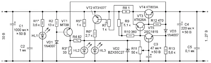

Схема стабилизатора
Рис. 1. Схема стабилизатора
Схема такого стабилизатора показана на рис. 1. Выпрямитель БП выполнен по классической схеме: мощный понижающий трансформатор (без маркировки) с плавкими вставками в цепях первичной и вторичной обмоток, мощный диодный мост на диодах Д242А, сглаживающие оксидные конденсаторы общей ёмкостью 4000 мкФ и на схеме не показаны.
Светодиод HL1 в схеме индицирует подачу напряжения с выпрямителя на вход стабилизатора. Узел индикации перегрузки потоку выполнен на транзисторе VT2 и светодиоде HL3.
Узел защиты стабилизатора от замыкания на выходе выполнен на транзисторе VT1. В исходном состоянии транзистор VT1 закрыт минусовым относительно эмиттера напряжением смещения на его базе. При замыкании плюсовой линии выхода питания с минусовым общим проводом эмиттер транзистора VT1 соединяется с ним и катодом диода VD1, на базе транзистора VT1 появляется положительное напряжение смещения. Транзистор VT1 открывается и вместе с резистором R4 шунтирует стабилитрон VD2. В результате регулирующий транзистор VT4 закрывается, тем самым понижая напряжение на выходе стабилизатора до нуля. Резистор R4 ограничивает ток коллектора транзистора VT1 и попутно является "источником питания" светодиода HL2 - индикатора замыкания на выходе.
При возникновении замыкания на выходе стабилизатора светодиод HL2 загорается ввиду возникновения небольшой, но вполне достаточной для свечения светодиода разницы потенциалов на выводах токоограничивающего резистора R4. Как только замыкание на выходе будет устранено, транзистор VT1 закрывается, светодиод HL2 гаснет, регулирующий транзистор VT4 открывается, и на нагрузке вновь появляется напряжение постоянного тока. Потребляемый стабилизатором от выпрямителя ток при замыкании на выходе стабилизатора - около 30 мА.
Переменным резистором R11 регулируют напряжение на выходе стабилизатора. Конденсатор С3 служит для дополнительного уменьшения пульсаций выходного напряжения.
Перед первым включением стабилизатора необходимо установить движок подстроечного резистора R7 в среднее положение, а движок подстроечного резистора R9 - в верхнее по схеме положение. Резистором R9 устанавливают нужный порог ограничения выходного тока при максимальном напряжении на выходе (при подключённых амперметре и нагрузке на выходе). Следует иметь в виду, что при увеличении сопротивления резистора R9 увеличивается верхний порог ограничения выходного тока. Если в процессе эксплуатации этого стабилизатора планируется изменять порог ограничения выходного тока, то резистор R9 закрепляют на лицевой панели БП. Если же не планируется изменять ранее установленный порог ограничения выходного тока, то резисторы R9 и R10 заменяют одним постоянным резистором, равным их суммарному сопротивлению, мощностью не менее 0,5 Вт. Подстроечным резистором R7 устанавливают нужный порог начала свечения индикаторного светодиода HL3, показывающего перегрузку по току (при подключённых амперметре и нагрузке на выходе). Временно в качестве нагрузки использовались проволочные резисторы сопротивлением 4,7 и 6,2 Ом мощностью 10 Вт как в одиночном, так и в последовательном включении. При ином выходном напряжении выпрямителя сопротивление резистора R5 подбирают с таким расчётом, чтобы ток через стабилитрон VD2 не превысил 5 мА.

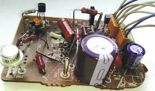

Печатная плата стабилизатора не разрабатывалась. Например, в этом экземпляре стабилизатора использовалась освобождённая от деталей плата кинескопа от старого телевизора. На плате по максимуму использовались нужные печатные проводники, скальпелем перерезаны ненужные, поставлены перемычки, просверлены отверстия под дополнительные радиодетали или стойки. Фотография собранной платы стабилизатора показана на рис. 3.
Собранная плата стабилизатора
Рис. 3. Собранная плата стабилизатора
