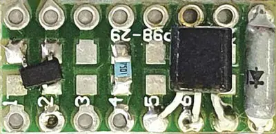

Детали, используемые для доработки, установлены на печатной плате размерами 10,5x20,5 мм, приобретённой в интернет-магазине. На плате на расстоянии 7,62 мм друг от друга выполнены два ряда по восемь металлизированных отверстий с шагом 2,54 мм и пары контактов для элементов, предназначенных для поверхностного монтажа. На рис. 2 приведён схематичный чертёж установки элементов и перемычек на плате (для резистора R8 отведены два посадочных места для возможного подбора сопротивления), а на рис. 3 - фотография с установленными элементами до распайки перемычек.

Вид платы с установленными элементами до распайки перемычек
Рис. 3. Вид платы с установленными элементами до распайки перемычек

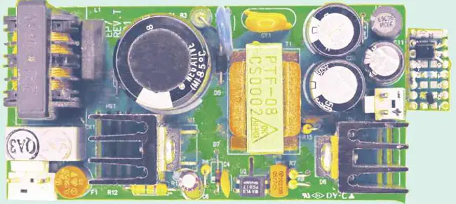

Плата с установленными деталями крепится к плате преобразователя двумя отрезками медного провода диаметром 1 мм, один подпаян к контактной площадке 3 DA2 и к +Вых, второй - к аноду стабилитрона VD6 и к минусовому выводу конденсатора С10. Два других соединения выполнены тонким гибким изолированным проводом МГТФ (рис. 4).
Рис. 4. Плата с установленными деталями

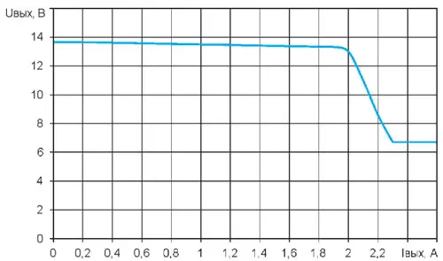

Экспериментальная зависимость выходного напряжения зарядного устройства от тока
Рис. 5. Экспериментальная зависимость выходного напряжения зарядного устройства от тока
На рис. 5 показана экспериментальная зависимость выходного напряжения изготовленного зарядного устройства от тока.
Таким образом, при подключении к зарядному устройству разряженной до 9 В батареи зарядный ток вначале равен 2,15 А, по мере зарядки и повышении напряжения на нём до 12,6 В ток уменьшается примерно до 2 А. Далее защитная плата аккумуляторной батареи прекращает зарядку, а выходное напряжение зарядного устройства скачком увеличивается до 13,6 В.
