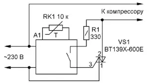

Самое простое решение управления мощной нагрузкой на переменном токе - использование симистора, управляемого контактами реле электронного термостабилизатора, например, по схеме на рис. 1.
Рис. 1.
На этой схеме А1 - плата термостабилизатора, VS1 - практически любой симистор, подходящий для коммутации используемой нагрузки по току и напряжению. Устройство по такой схеме много лет работает у автора в качестве замены термостата небольшой морозильной камеры. Недостатки устройства - заметный уровень помех из-за включения симис-тора при произвольной фазе сетевого напряжения и необходимость установки симистора на теплоотвод, который увеличивает габариты конструкции.

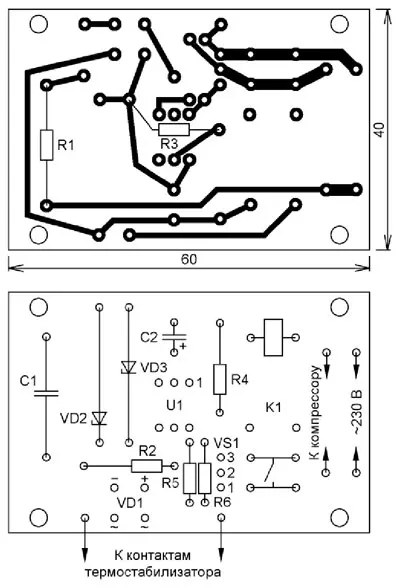

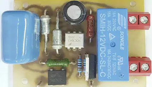

Устройство собрано на печатной плате из фольгированного с одной стороны стеклотекстолита толщиной 1 мм. Чертёж платы и расположение элементов приведены на рис. 3, а общий вид смонтированной платы - на рис. 4.
Рис. 3.
Рис. 4.
Резисторы R1 и R3 припаяны со стороны печатных проводников. Для подключения к цепям холодильника в плату впаяны клеммники KLS2-128-5.00, для подсоединения к термостабилизатору А1 установлены два штыревых контакта диаметром 1 мм от разъёма 2РМ.
Устройство вместе с термостабилизатором W1209 помещено в пластмассовый корпус с габаритами 134x75x50 мм.

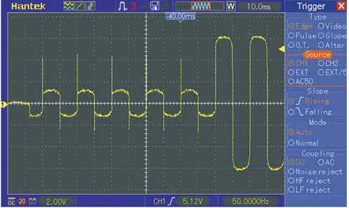

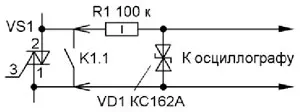

Для проверки работы устройство было нагружено на конвектор мощностью 2 кВт. Параллельно контактам реле K1 и симистору VS1 был подключён делитель-ограничитель напряжения по схеме рис. 5, сигнал с него подан на осциллограф.
Рис. 5.
Подключение осциллографа через такую цепь не только защищает осциллограф от высокого напряжения, но и позволяет на осциллограмме видеть фазовые соотношения высокого напряжения сети и небольшого падения напряжения на открытом симисторе. Для подачи команды на включение нагрузки использовалась кнопка серии КМ1. На время измерений устройство было подключено к сети через разделительный трансформатор соответствующей нагрузке мощности для обеспечения электробезопасности.
Рис. 6.
На рис. 6 приведена осциллограмма подачи напряжения на нагрузку. В левой части осциллограммы - ограни-ченное стабилитроном до уровня ±6 В напряжение сети, проходящее через нагрузку и приложенное к контактам реле и симистору VS1. Момента замыкания кнопки на осциллограмме не видно. Справа на осциллограмме после замыкания кнопки при прохождении напряжения через нуль, точнее, при достижении на разомкнутых контактах, симисторе VS1 и симисторе оптрона U1 напряжения около 4 В происходит включение симисторов. Падение напряжения на включённом симисторе при токе нагрузки 8,7 А - около 1 В. Симисторы остаются включёнными примерно 3,3 периода напряжения сети, после чего замыкаются контакты реле. Момент замыкания контактов не привязан к фазе напряжения сети.

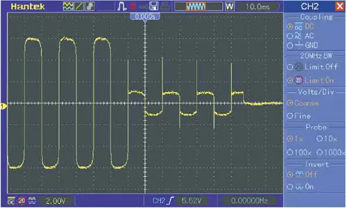

Рис. 7.
На рис. 7 - осциллограмма снятия напряжения с нагрузки. В началеосциллограммы видно размыкание контактов реле и открывание симисторов, также не привязанные к фазе напряжения сети, далее симисторы открываются в моменты прохождении напряжения сети через нуль. Спустя 5,3 периода напряжения сети при очередном прохождении напряжения через нуль симисторы не включаются и напряжение сети с нагрузки снимается.
Интересно разобраться, почему при работе симистора как при включении, так и при выключении наблюдаются выбросы напряжения с амплитудой 2...4 В. По-видимому, происходит следующее. При подходе напряжения сети к нулю ток нагрузки уменьшается и при напряжении сети около 4 В становится меньше тока удержания симистора, который закрывается. Уменьшающееся напряжение сети (от 4 В до нуля) проходит через нагрузку и даёт на осциллограмме выброс напряжения, совпадающий по знаку с напряжением на симисторе перед прохождением через нуль.
После прохождения через нуль увеличивающееся напряжение сети (от нуля до 4 В) проходит через нагрузку и даёт на осциллограмме выброс напряжения, совпадающий по знаку с напряжением на симисторе после прохождения через нуль. При напряжении на симисторе около 4 В он открывается и падение напряжения на нём становится при данной нагрузке чуть менее 1 В.
Как и было задумано, замыкание и размыкание контактов реле происходит при напряжении на них (в разомкнутом состоянии), не превышающем нескольких вольт, что позволяет рассчитывать на длительный срок службы реле.
