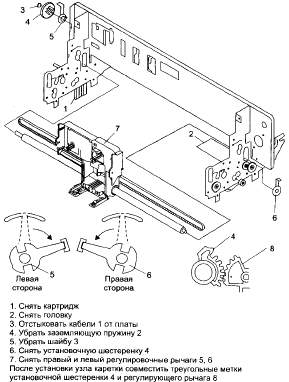

   Хочется отметить, что порядок разборки некоторых узлов принтеров проиллюстрирован на рис. 2, 3, 5.

   He снимайте и не устанавливайте головку, не сняв верхней крышки. Головка 3 в принтерах LC-8211(6211) крепится на саморезах 1 (рис. 2), которые могут закрепить ее даже в положении, исключающем возможность печати (в случае, если их завинтить с перекосом).

   Иногда ломается штырь, на котором держится одна из шестеренок. Всегда только один штырь. Планида у него такая. Менять приходится узел перемотки 7 целиком (рис. 5).
